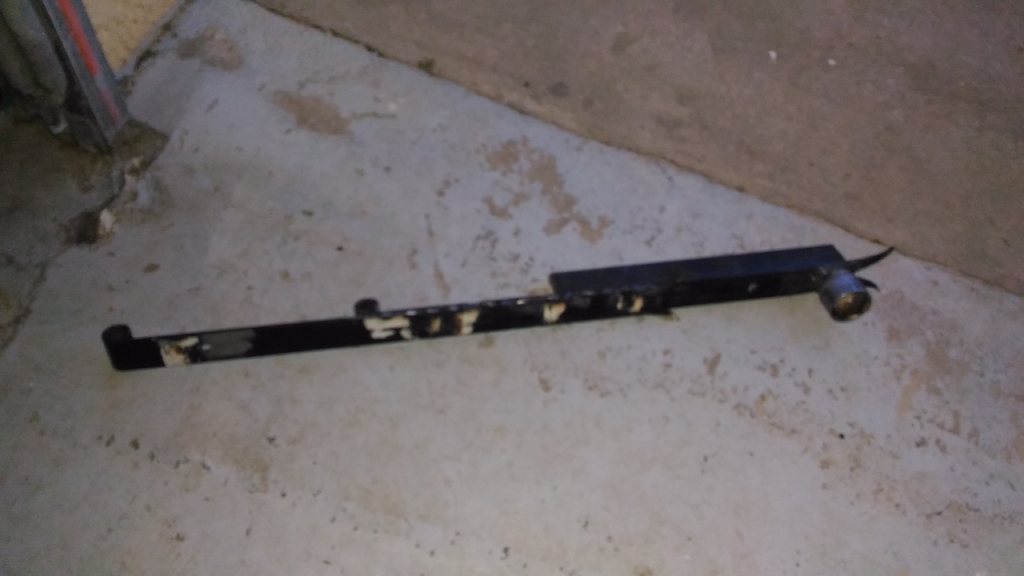

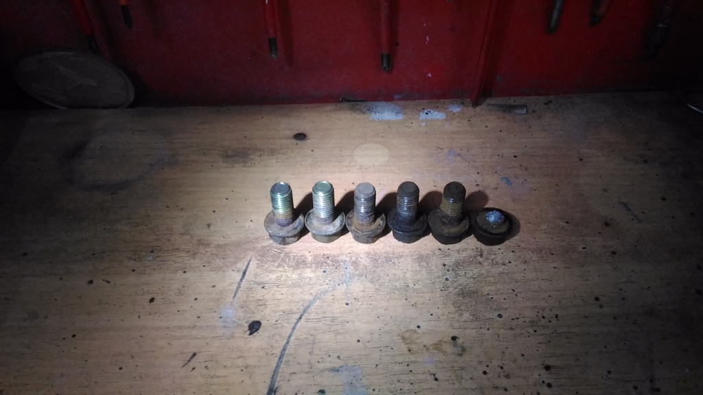

Du coup, pour pas rester sur un échec, et avancer un peu, j'ai entrepris de démonter les barres de renfort au niveau du berceau arrière.
Bilan du match, victoire écrasante pour le mécano rigolo : 5 à 1 - sur les 6 vis 1 seule à casser.
Je vous cache pas que j'ai eu quelques sueurs froides, j'ai bien cru que ma victoire allais être moins écrasante que ça.
Pour la vis cassée, il me restera plus qu'a percer et tarauder, c'est pas ce que je préfère, mais bon, bien obliger.
Ce soir je passe à la quincaillerie à côter de chez moi, pour remplacer les 6 vis. Je préfère pas prendre le risque des les remontées, 4 d'entre elles sont entamées par la rouille a la base (au niveau des filets), ce serait dommage de tout démonter et remettre l'ancienne visserie.

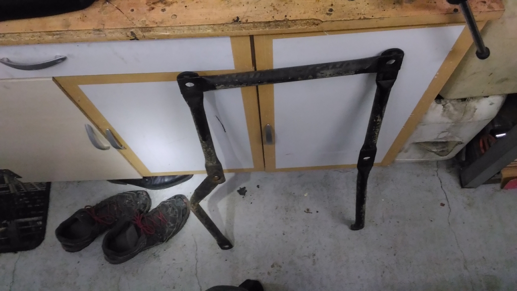

Bon maintenant, la barre de renfort est sortie:
Il me reste à la poncer, puis la peindre (en rouge, je penses) - si vous connaissez une bonne peinture qui tiens bien et protège bien, n'hésitez pas.
Pour ma part, j'ai un bon retour d'expérience avec l'hammerite, du coup, je pensais à remettre l'acier à blanc, puis 2 couches d'hammerite noir et 1 couche de peinture rouge + 1 ou 2 couches de verni. (bref un beau milles feuilles)

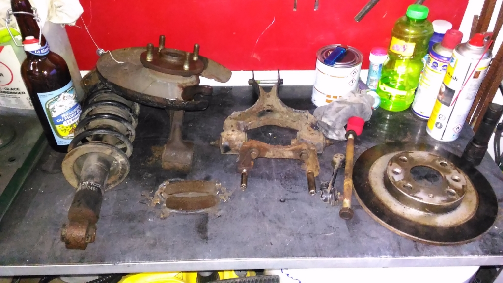

Ce week-end de 3 jours ma permis de bien avancer dans le démontage du train arrière gauche.
Il ne reste plus que le triangle inférieur, que j'hésite à sortir. Je ne voudrais pas perdre le réglage du train arrière. Du coup, je vais essayer de le dérouiller sans le démonter - vu que maintenant il est hyper accessible.
Place aux photos:
Lors du démontage, j'ai vraiment eu du mal à sortir l'écrou de moyeu de roue, une vrai galère, j'ai donc fait appel à une clef, plutôt spéciale, de fabrication russe:
En fait après avoir casser ma clé (Facom - tout de même), j'ai décider de souder une douille de 32 sur une bonne barre de fer!! Vous savez quoi, ben, l'écrou, il est venu du 1er coup!!!
Suite du programme, débrouillage des pièces rouillées puis peinture puis remontage.
Par contre faudra sortir la CB, il y a eu quelques victimes au démontage:

Ce dimanche a était propice à du dérouillage dans les règles de l'art.
J'avais, dans un premiers temps, envisager de dérouiller mes pièces par un bain d'électrolyse, Mais a force de me renseigner dessus, je me suis rendu compte que ce traitement pouvais modifier la structure interne des pièces et leur faire perdre les propriétés mécaniques au niveau de la résistance (Une histoire de dégazage de l'hydrogène)
Bref, je me donne assez de mal pour tout démonter et tout remettre en bon état, c'est pas pour fragiliser les pièces à la sortie - c'est même l'inverse qui est recherché.
Du coup, je me tape tout au disque abrasif et à la brosse métallique montée sur perceuse.

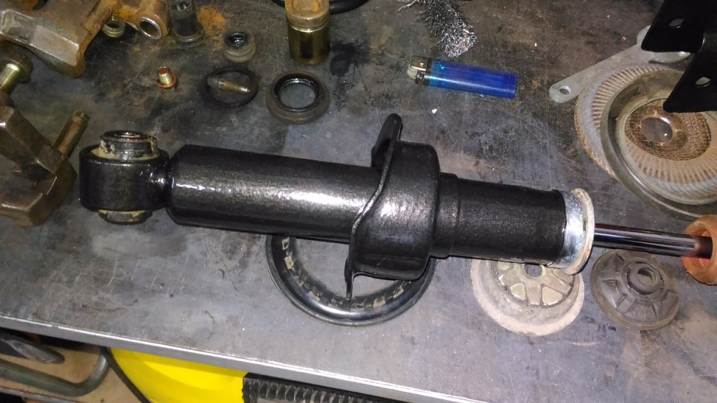

Bref, ça fait du super boulo, mais ça demande beaucoup de temps:
Donc, sont en bon état (dérouillé + traitement anti rouille (acide) + 1er couche de peinture)
Amortisseur arr gauche:
Triangle supérieur arrière gauche et ressort arrière gauche::
Le support d'étrier a également était dérouillé et traité à l'acide manque plus que la peinture rouge haute température.
Par contre, triste nouvelle, un décès à déplorer sur le chantier, la meuleuse n'as pas résister au décapage des barres de renfort sous le châssis. Mes pensées les plus sincères vont à ses proches ainsi qu'à sa famille :ptdr: :ptdr:
J'ai également dérouillé le triangle inférieur, le parre chaleur de l'échappement et cette pièce dont je ne connais pas le nom:

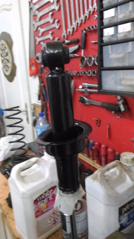

Rituel du lundi matin, je poste l'avancée du travail effectué le weekend.
Bilan, les pluies diluviennes de la semaine, ont fait réapparaitre de la rouille sur toutes les pièces que j'avais poncer. :x ARGHHHH l’humidité...
Plus de peur que de mal, un léger ponçage a permis de remettre le métal à blanc.
Bref, sont passés en peinture:
- triangle supérieur ( 2couches)
- jambe d'amortisseur + coupelle (2 couches)
- barre de renfort au niveau du chassi et barre de torsion arr (2 couches, manque que la couche rouge pour faire sport et aussi gagner au moins 10 Cv)
- Tôle pare chaleur au dessus de l'échappement (en noir haute température +600°C)
