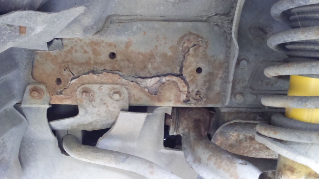

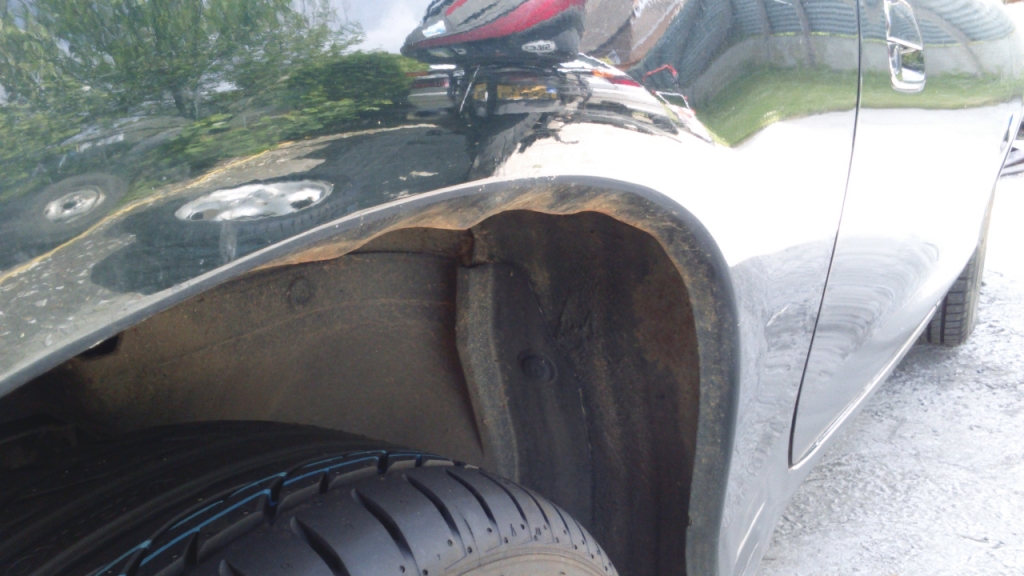

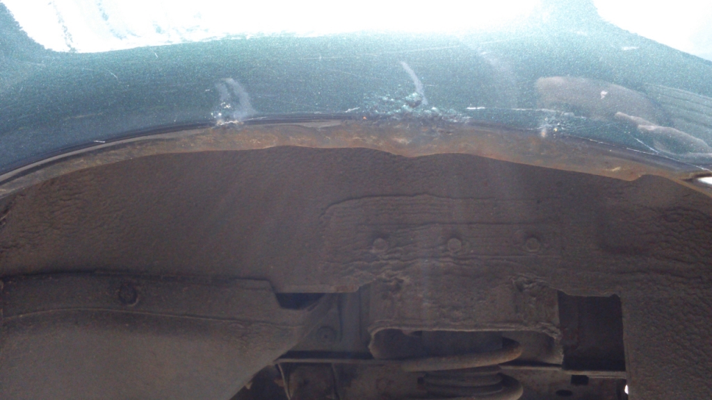

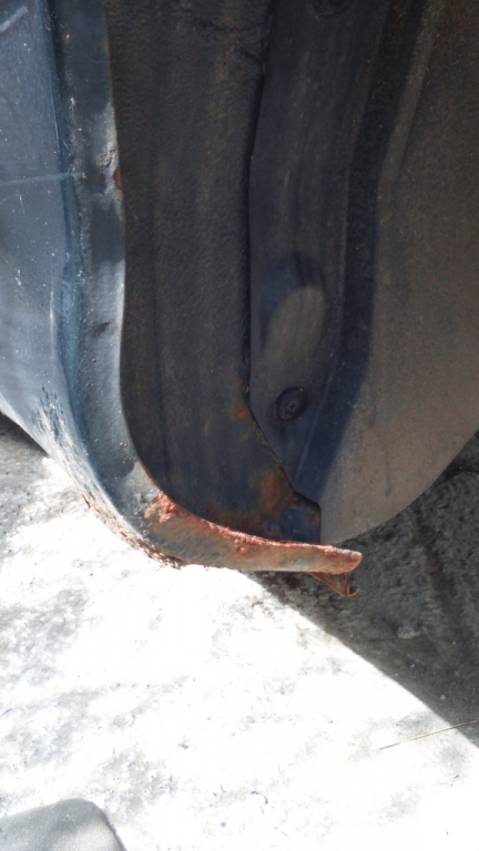

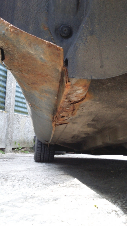

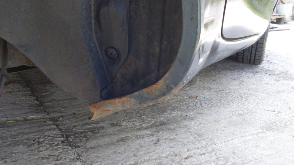

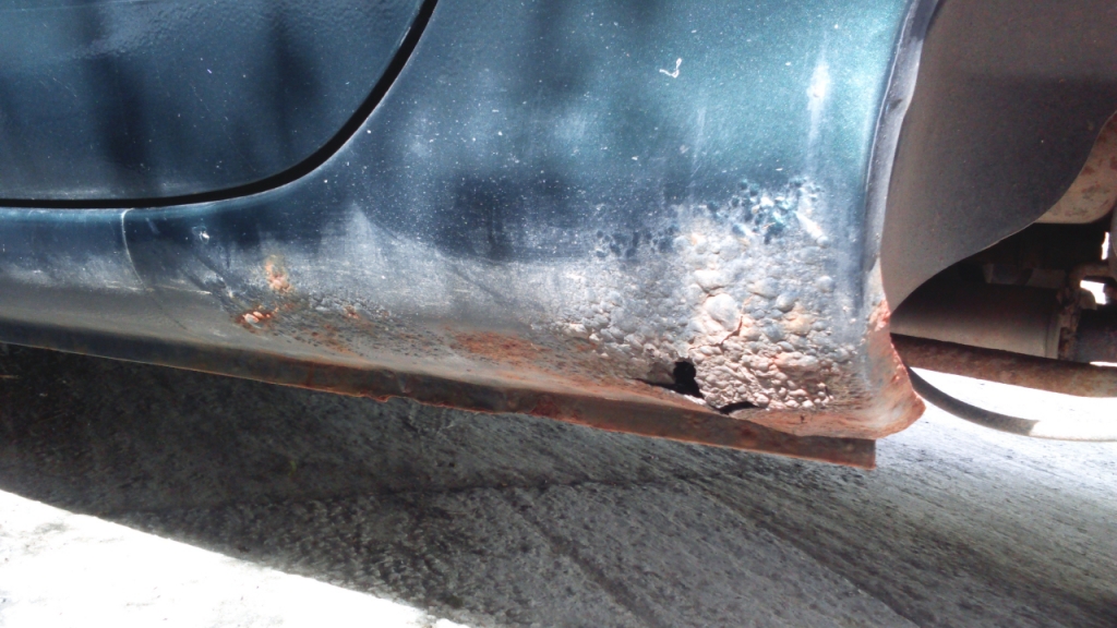

Courant Mai, je profite d'un changement de pneu pour lever la Mx5 et faire des photos des soubassement. Attention les yeux
Côté gauche, l'arche de roue
Le bas de caisse
Ca se propage en dessous
Et le pire du pire, le longeron gauche Image

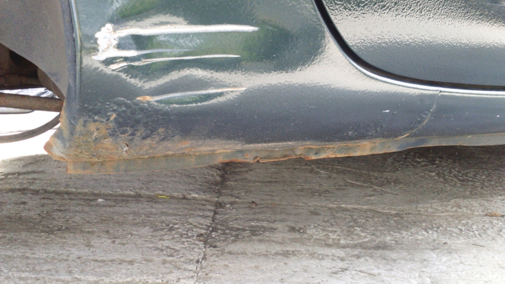

Le côté droit n'est pas en reste, avec l'arche
Les 2 marques blanches sont les conséquence d'une manœuvre loupée et du frolage (d'un peu trop près) d'un muret.

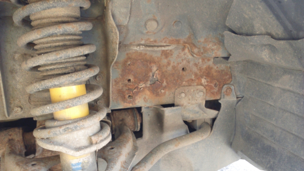

Et le longeron
On peut constater plusieurs choses:
- Les NBFL n'ont pas le monopole des longerons
- Bien qu'elle soit largement croustillante, c'est loin, très loin, d'être la pire Mx5 qu'on ait vu.
Elle dort dehors depuis 2006, et a longtemps dormi sur de la pelouse, ça n'aide pas :aie: Elle a servi aussi de daily driver avec ses pneus hiver sur la neige, les routes outrageusement salées... Et j'avais tendance à laver les passages de roues au karcher, tous les ingrédients sont là pour de la croustillance extrême.

Contact très simple via un formulaire Web, ils répondent très vite en demandant davantage de photos, j'ai fourni celles ci-dessus. Leur réponse:
Hi Stephane,
Thank you for sending the additional photos, please see our estimates and comments below
1) Rear sills and arches, looking at the photos I can see that the rear box sections are needing some repairs, with will most likely mean that the inners will be in a similar way, so we should allow for those to be replaced, along with some works to the inner arch lips, so with that in mind, our estimate would be £1041 per side
2) Front chassis rails, these look fairly typical, our price for them is £600
3) Offside floor to sill panel - I can see in one of the photos that this area needs a repair, our estimate for that is £250
4) We would recommend a full underseal and cavity wax = £300
I would estimate that we would need the car for 2 to 3 weeks
I hope that helps, and please feel free to ask any further questions
Kind Regards,
Ce qui fait 1041x2 + 600 + 250 = un total 2932£, + un traitement optionnel de tout le dessous et des corps creux à 300£, ce qui fait 3 336€ au cours d'aujourd'hui. Voilà.
Quel est l'intérêt de mettre autant dans une NB 1.6 de base avec 201.000km au compteur? Aucun, on est d'accord, mais
- Elle marche parfaitement, je ne vais pas la mettre à la casse pour en racheter une autre qui aura le même souci à court/moyen terme. Et peut-être même des soucis moteur en plus.
- C'est ma première voiture, achetée neuve il y a 18 ans, donc valeur sentimentale, son histoire est ici viewtopic.php?f=85&t=7153& . Si ça ne vous touche pas, en effet, autant la foutre à la casse et en acheter une autre...
- C'est mon pognon et j'en fais ce que je veux :D
C'est à la fois très cher, mais à la fois pas cher du tout au vu du travail effectué...
A noter que Mx5Restorer travaille avec des forfaits:
- Les longerons sont à 600£ les 2 http://www.themx5restorer.co.uk/service ... l-repairs/
- Les bas de caisse/arches à 780£ par côté http://www.themx5restorer.co.uk/service ... h-repairs/ (C'est plus cher pour moi, vu qu'il y a du taf en plus...)
including all parts, materials, labour and VAT. Et forcément la peinture des bas de caisse et des ailes AR.
Quand on pense qu'une "simple" peinture complète est facturée dans les 2500€...
