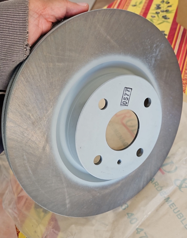

Bon je vais avoir besoin de vos lumières pour lever un doute !
J'ai reçu les étriers Brembo: NAYF3398Z et NAYF3398Z, références japonnaises données par Motor Head Japan comme correspondant aux références européennes données sur ce fil.
Les disques NA5F33251A : là aussi Motor Head Japan a checké avec Mazda que c'était ces disques qui conviennent aux Brembo pour la version 2024.
Or sur les disques il y a un numéro: 0577 (ils sont bien ventilés)
et sur les disques de la 30AE de mon ami équipée du Pack Sport, les disques portent le N° 0735.
Voici la photo:
Cela pose-t-il un problème ou est-ce sans importance ??? je flippe ! :x
P.S.: pour info, voici les mesures que je viens de faire: le diamètre est de 280mm, l'épaisseur est de 22mm.

Aerogela a écrit :
@Le chauve Oui grizzli a bien les forgées, je l'ai aidé à faire la commande des jantes au Japon
@grizzli les étriers arrières sont identiques, juste le coup de peinture qui fait la différence.
Pour tes références, à l'avant, l'étrier n'est pas livré complet, il faut commander plusieurs références :
AVD : NAYF-33-98Z
AVG : NAYF-33-99Z
Goujons -> X4 : NA5F-33-696
Clips -> X2 : NA5F-33-231
Attention, les durites sont différentes, l'arrivées sur l'étrier a un angle différent. Profite en pour passer sur de la durite avia.
Sinon les ref oem :
AVD : NA5F-43-980A
AVG : NA5F-43-990A
A l'occasion, tu pourras me donner les tarifs JP ? Je dois les commander pour Yûko... Ca me donnera une idée.
Voici la photo:
@Grizzli, il n'y a pas de références japonaise des étriers Brembo. Les seules variations sont pour la couleur (rouge, orange, noir écriture bleu)
Les disques ont des côtes identiques entre OEM et Brembo, la seule différence vient de la masse (plus léger pour Brembo) à cause de l'organisation du réseau de trou pour la ventiulation et également par un traitement HC sur le disque (tout est expliqué sur le site de brembo avec les schémas techniques), mais oui NA5F-33-251A c'est bien la références pour les disques en Brembo (pareil, pas de références spécifiques au Japon).
Le numéro sur le disque cela peut être un numéro de lot... a un moment il faut avoir confiance, c'est la bonne réf... maintenant... Action !

Merci Aerogela: je vais mieux dormir cette nuit...

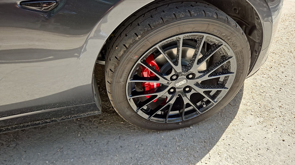

Mieux vaut tard que jamais: le montage a été retardé car rupture de stock sur les plaquettes !
J'ai dû attendre plus d'un mois.... mais voilà enfin la récompense, et je dois dire que c'est très beau , à mes yeux en tout cas !
Les jantes étaient sales, mais elles ont été nettoyées depuis et c'est superbe:
