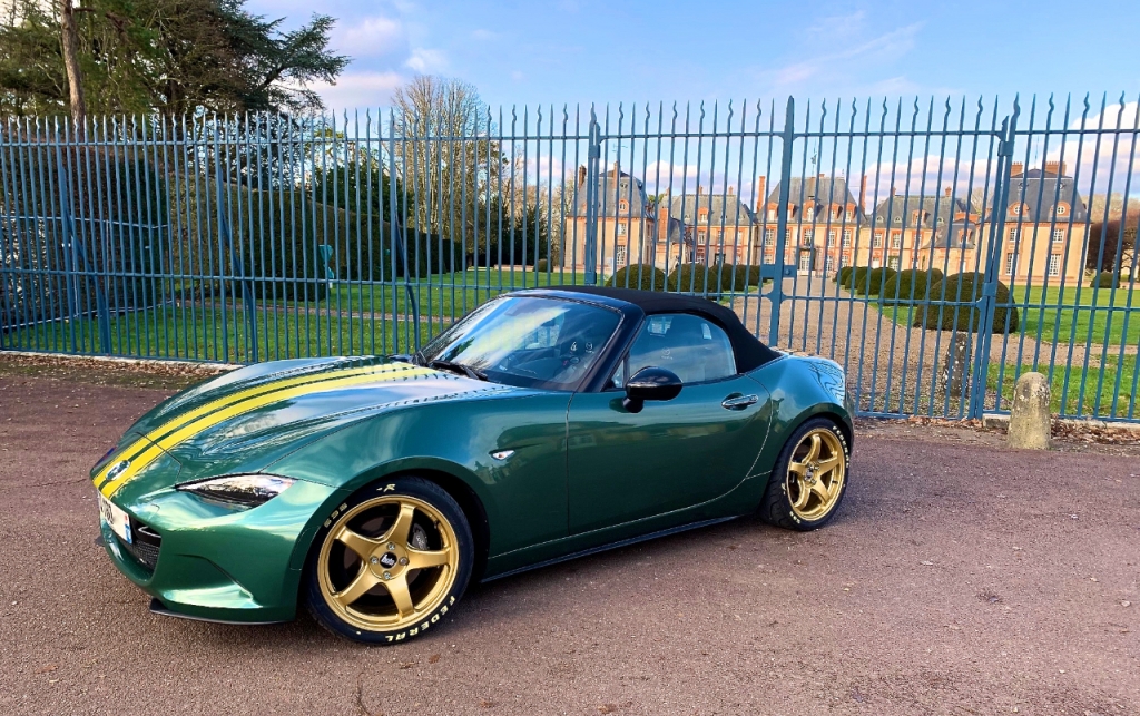

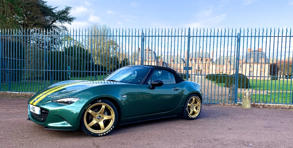

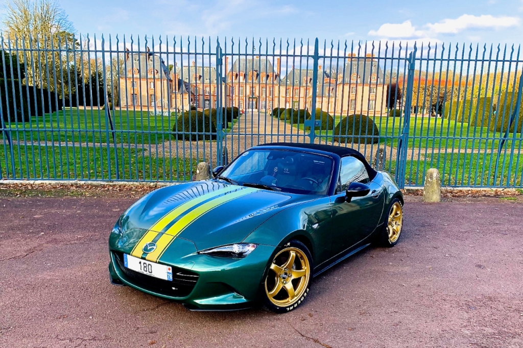

Ca y est les amis, les photos promises :oui:
J'ai profité d'une super après-midi en vallée de Chevreuse, et après un nettoyage en règle, les photos de profil.
PS : je ne les ai pas prises devant mon yacht mais devant ma résidence secondaire... :ricane:
Hélios33 /Jean-Luc
Elle est superbe

Elle est vraiment unique et ne doit pas passer inaperçue. :oui:
Les gens doivent se dévisser la tête en la voyant passer.
Tes grilles d'enceinte mériteraient un petit coup de peinture...
verte. ;)

Très franchement ?
J'adore!!!
Les MX sont faites pour être remarquées, n'est-ce pas?

Merci à tous pour vos témoignages :oui:
Le Chauve, tu as dit ce qu'il fallait : oui, cette petite auto doit faire tourner les têtes (comme le dit Shamalow) et je crois avoir déjà écrit ça, mais je n'ai jamais eu autant de pouces levés dans les rues que depuis qu'elle a sa nouvelle robe et ses nouvelles chausses... :ricane:
Allez, maintenant qu'elle est belle, il me faut penser à mes futures modifications (siège bacquet, zones d'aération capot/passage de roue et... compresseur) :oui: Je vous tiens au courant :hello:

La vue d'ensemble est beaucoup plus sympa
