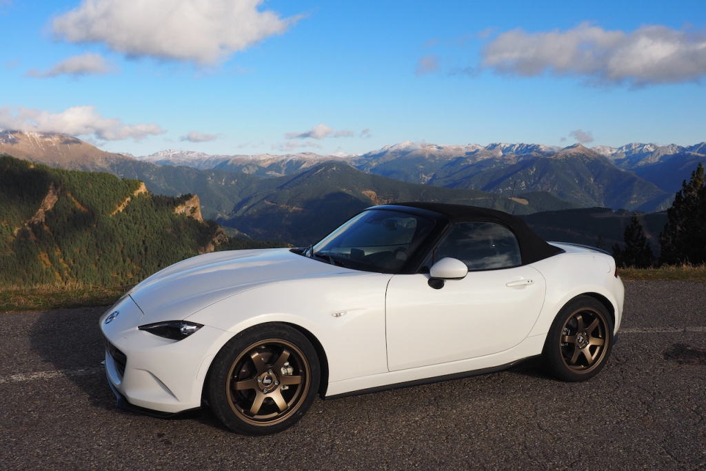

Angebenoit a écrit :
D'où le gain de poids, à voir si c'est solide dans le temps, mais en tout cas, ton modèle de jante me plait bien. De plus j'ai vu sur le site BOLA qu'il y a la couleur MATT BRONZE qui me plait bien. A voir par la suite.
voilà ce que ça donne :
