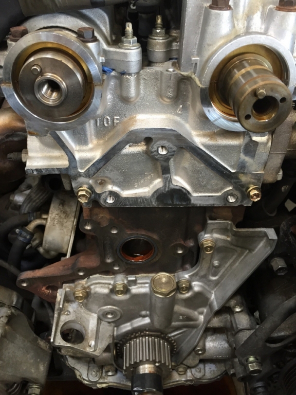

Petit HS : la lexus va enfin voir sa fuite d'huile disparaître.
Ca commençait à goutter régulièrement, et comme ça se passe dans le compartiment de distrib, ça craint un peu :tantpis: .
Bon par contre ce n'est pas moi qui y touche :oops:
Du coup ça fera des nouveaux joints spis et une nouvelle distrib + pompe à eau sur le 2JZ.
Il sera reparti pour 200 000km :)

Message Publié : Mar 28 Avr 2015, 16:01
Message(s) : 3644
Ca venait du spy d'AAC?
 Sujet du message : Re: Laurent en NA :)
Message Publié : Mar 28 Avr 2015, 16:25
Message(s) : 8706
Localisation : 59 - Houplines
J'ai pas eu plus d'infos pour le moment (juste un MMS) .
Mais là on dirait bien qu'il a retiré les joints spi d'AAC. :oui:
Il reçoit les pièces jeudi (donc joints spi + de quoi faire la distrib)
Il a sûrement du passer un coup de chiffon, mais vu comment l'huile était projetée, et vu par où ça coulait, c'est sûr ça venait du haut, devant le moteur.
C'était assez bizarre car la courroie était sèche, mais le compartiment de distrib était gras de partout.
Et ça coulait entre le compartiment de distrib et le moteur. (normalement il y a des protections entre les poulies et le bloc).

Lexus récupérée, joints spi d'aac neufs, pompe à eau et distrib.
Bon le niveau de LDR me semblait bas après 100km mais je ne l'ai pas regardé avant, donc j'espère que c'est juste le temps que tout le circuit se remplisse.
Sinon j'ai un autre soucis (et le garage est fermé aujourdhui...).
La batterie est super faible au bout de quelques heures (une nuit).
La voiture démarre nickel à chaud , mais à froid le démarreur est très lent.
Le voltmètre indique une tension OK.
Donc j'ai débranché la batterie. Si demain ca démarre nickel, c'est que quelque chose prend du courant ....
Il y a un truc bizarre quand la batterie est faible : La telecommande ne dévereouille que la porte conducteur, et l'autoradio s'allume au démarrage alors qu'il etait éteint en coupant la voiture.
Sachant qu'ils ont fait une distrib complète, est-ce qu'ils auraient pu brancher/débrancher qqch qui ferait que ca tire sur la batterie contact coupé?
