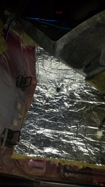

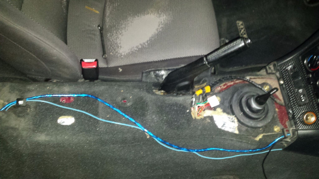

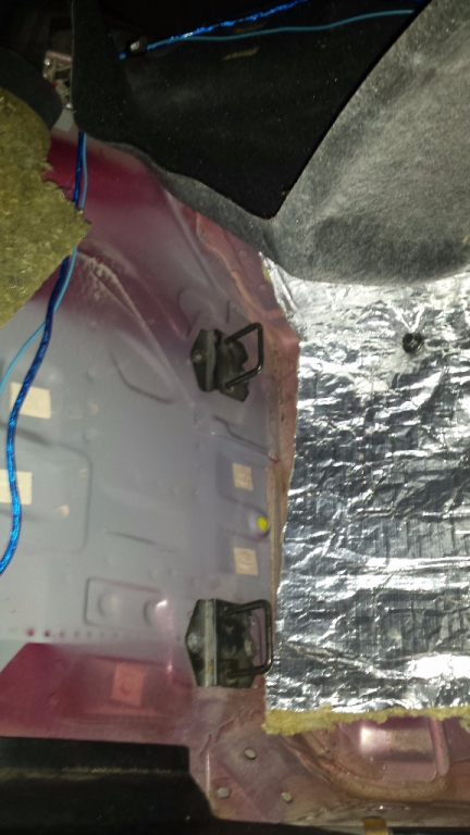

Voici quelques photos de la pose d'isolant sous la moquette en remontant sur le tunnel.
