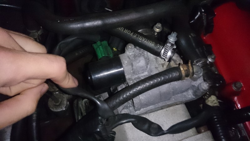

Petite question, pensez vous qu'il s'agit du papillon d'origine?
ma Kekou
Message Publié : Lun 3 Nov 2014, 20:41
Message(s) : 7653
Ça y ressemble fort ;-)

Merci guillaume ;)
Ca me fera ca en moins a trouver.

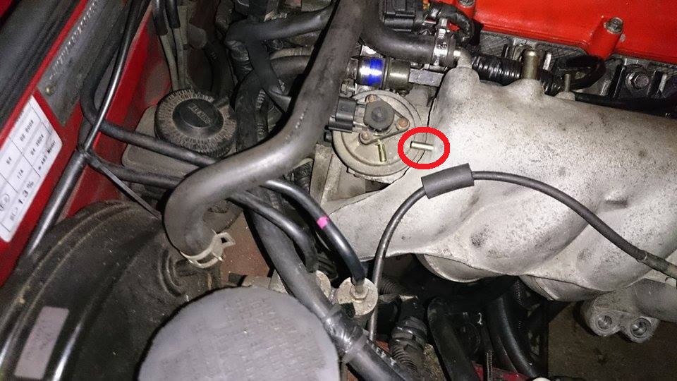

Ca y est maintenant que je pense avoir toutes les pièces, je me lance.
Mais avant ça, quelqu'un serait m'expliquer les branchements?
J'ai su repérer que celui entourer en rouge est relié au ldr. Mais pour les autres?

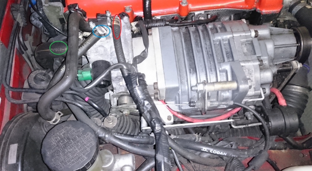

Bon me revoila, j'ai enfin attaqué.
Me reste juste 2-3 bricoles à remonter mais surtout une petite question.
Qu'est ce qui va là??? Car j'ai beau regarder, je ne vois rien d'autre comme durites me restant à brancher. Mise a part la grosse avec celui du moteur juste en face...
Pour l'EGR j’attends les plaques pour le boucher. Mais il n'y a rien d'autre a faire en plus?
