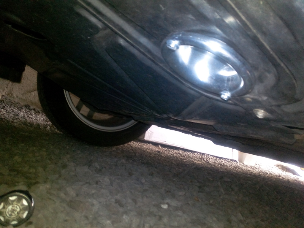

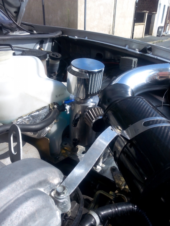

Aujourd'hui montage d'un p'tit oil catch tank:
Ps Mx5 vue au Hem: honda euro meet à Clastres je l'a trouve vraiment jolie.

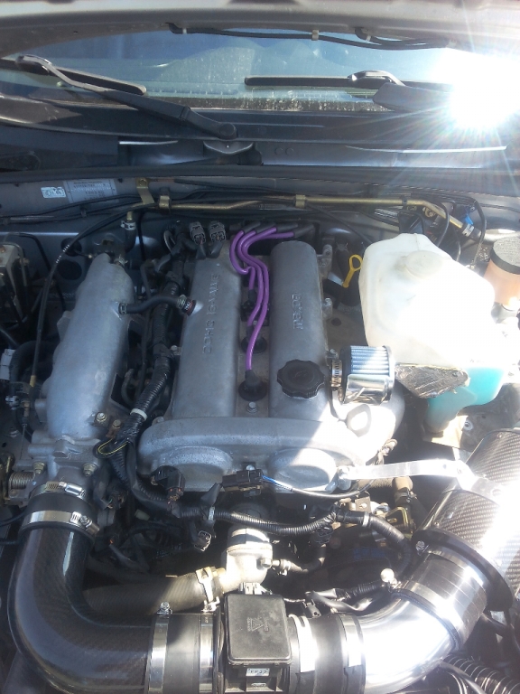

Coucou tous le monde j'ai une question.
J'ai monté une admission dynamique en allant chercher l'air en bas ou j'y ai installé un écope sur
le carter. c'est en cour de test mais "ça m'a l'air assez efficace je pense bientôt faire des mesures de
température".
Par contre je me dit qu'il serrait pas mal d'isoler l'admission, de l'eau.

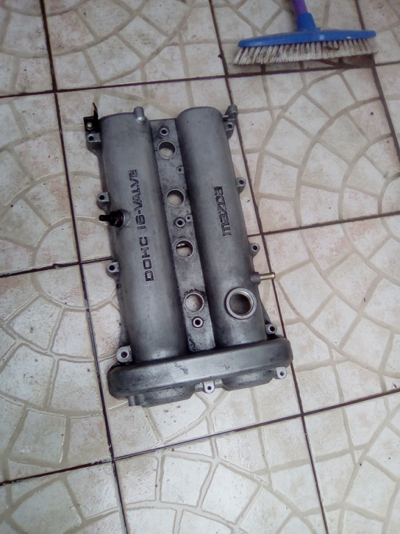

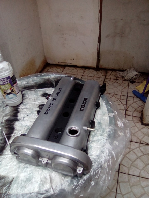

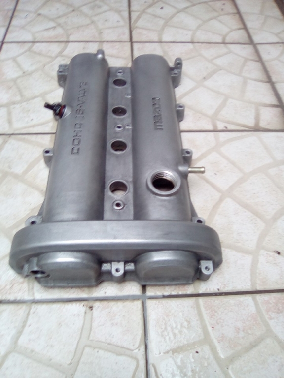

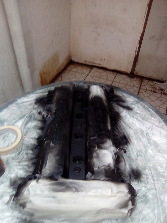

Aujourd'hui rectifiation du cache culbuteur:
ponçage au 240 600 et 1200 puis polissage au Belgom alu et petits détails à la bombe haute température. Hâte de voir ce que ça va donner monté.
Encore quelques finitions mais ça me convient.

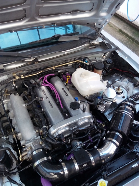

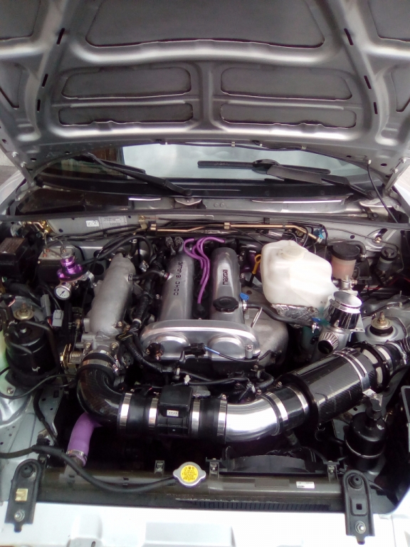

Salut hier avec mon ami Sylvain que je re merci, on a monté des durites renforcés.
Elles viennent de chez Carbon miata et ce sont celles de refroidissements.
Je suis content du résultat par contre sur les photos ça fait plus rose que violet mais
bon en vrai ça claque.

Fse Sytec monté:
Les aventures de ma p'tite mamie sushi ici:

C'est un régulateur de pression d'essence que tu as monté?
Quel intérêt sur une mx stock?
