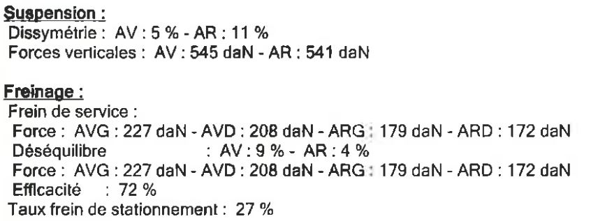

C'est où qu'il faut regarder sur le rapport du CT pour avoir le mesures ? J'ai eu ça lors du dernier :
(plein d'essence à 90%, contrôleur XXL, arceau by piko, roue de secours + outils...)
 Sujet du message : Re: Comment peser une mx
Message Publié : Mar 31 Oct 2017, 10:20
Message(s) : 2787
545 + 541 = 1086 /0.981 = 1102 kg
