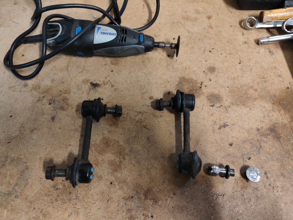

Pas de difficulté particulière au montage, si ce n'est l'accessibilité pas toujours simple à l'arrière et des biellettes de barres stab. récalcitrantes, m'obligeant à jouer de la dremel (je n'imaginais pas à ce stade, que ce n'était que le début d'une longue partie avec tout type d'outils à meuler, percer couper.... :aie: ).

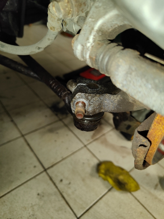

Avant de prendre RDV, pour la géométrie, je me dis que je vais vérifier que l'ensemble des vis de réglages sont bien mobiles et c'est là que c'est parti en cacahouète...
- Vis arrières 3/4 totalement grippées.
- Vis avant 4/4 totalement grippées...

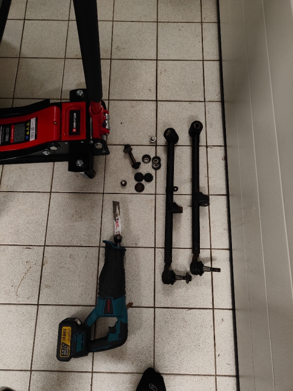

Début septembre et une scie sabre machitaliexpress plus tard, c'est le début de la bataille :boxe: :boxe:
(nota : les lames milwaukee c'est de la m****, pour 2 fois moins cher les EZARC ont été bien plus efficaces, mais la scie payée 30 balles a fait le job)
Au programme :
- découpe des 3 vis arrières grippées,
- découpe des 2 vis de triangles avant (à force de dégrippant les 2 vis horizontales ont fini par sortir),
- perçage des 2 "pinch bolt" qui maintiennent le bras arrière dans le moyeu
- remplacement des 2 triangles avant complet,
- remontages des bras arrières avec SB powerflex,
- remplacement de toutes les vis de géométrie,
- brossage + ferrose + Hammerite sur toutes les zones rendues accessibles pendant la bataille.

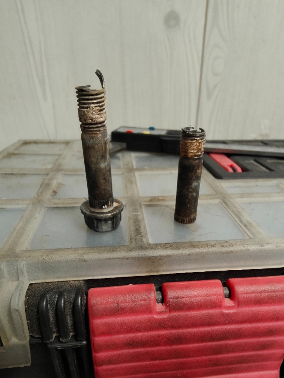

Au tour maintenant de ces foutus pinch bolt. 3 semaines, à envoyer du dégrippant, leur cogner sur la couenne comme pas permis, rien à faire. Seul les forets cobalt et le chasse goupille de 8 m'ont permis de parvenir à mes fins...
Pré perçage à 3mm, puis forêt de 8mm, sur 90% de la longueur de la vis... Je me suis imprimé des petits centreurs pour percer droit, à 500 balles le moyeu, fallait qu'ils restent intègres !
Y'a pas de petite satisfaction, je suis content de moi, j'ai fait du beau copeau et de jolies douilles :aie:

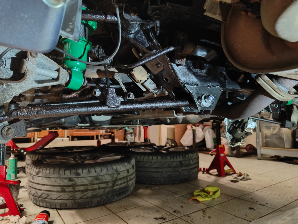

Le plus dur est fait ! C'est parti pour le remontage (en bain de graisse cuivrée cette fois :D )
