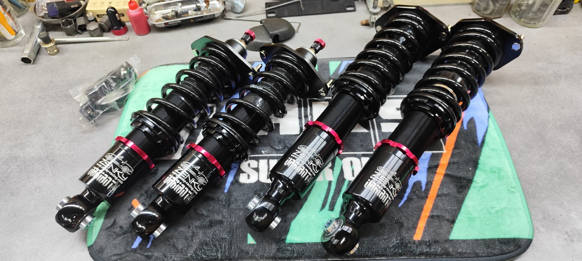

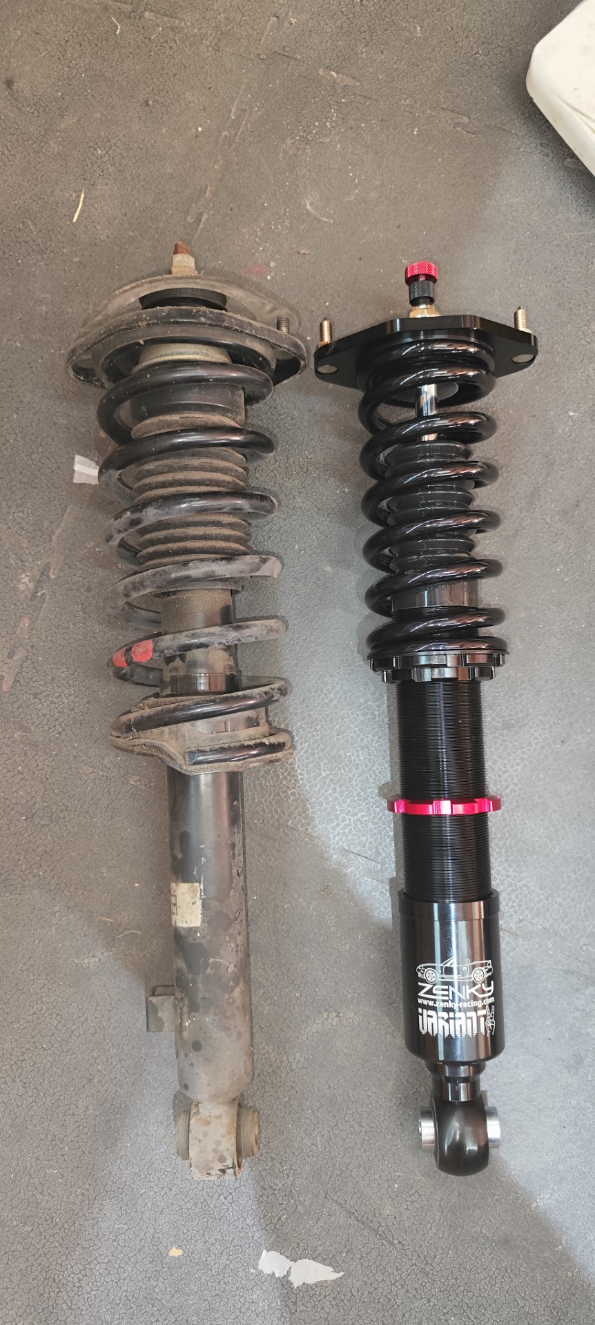

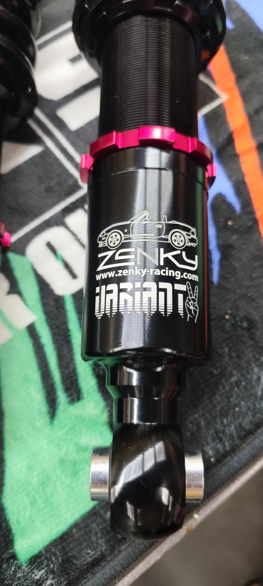

J'ai reçu mes combinés Zenki Racing, la qualité est, en visuel, pas dégueu, la petite gravure au laser (personnalisable sur demande) est propre.
L'avantage de ce kit est que pour le même prix que le Tein Advance Z, les coupelles sont livré et contrairement au Tein qui bosse en contrainte de ressort pour la hauteur, la on joue sur le corps fileté de l'amortisseur, montage prévu demain :)

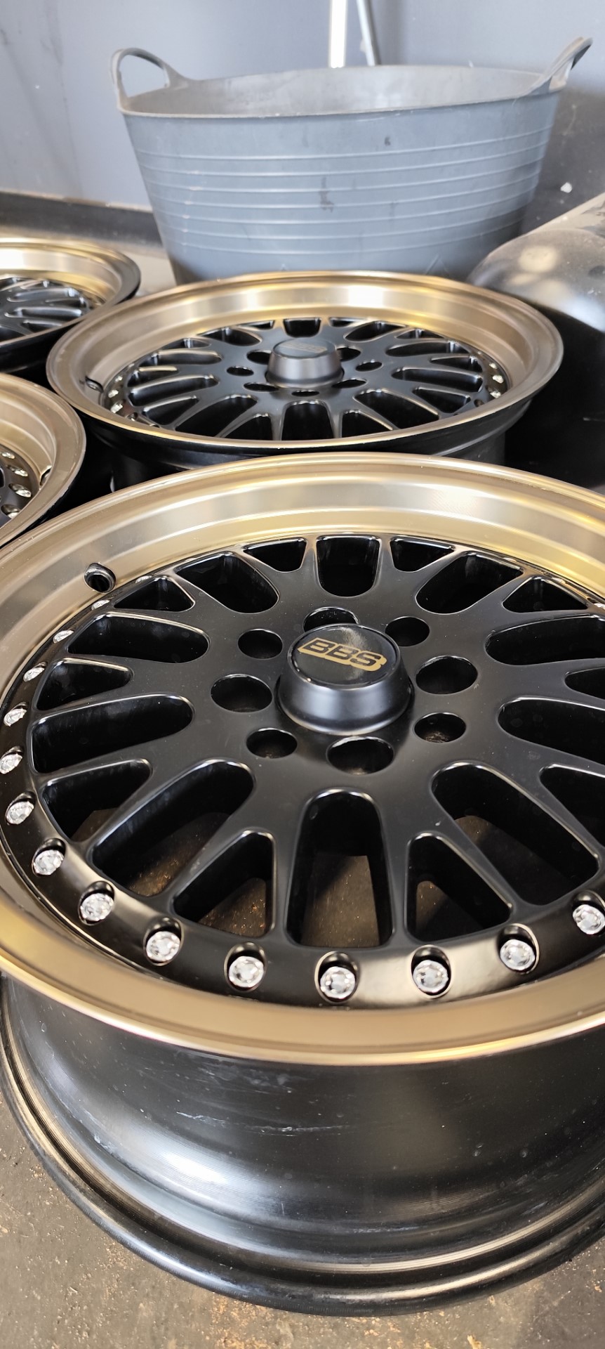

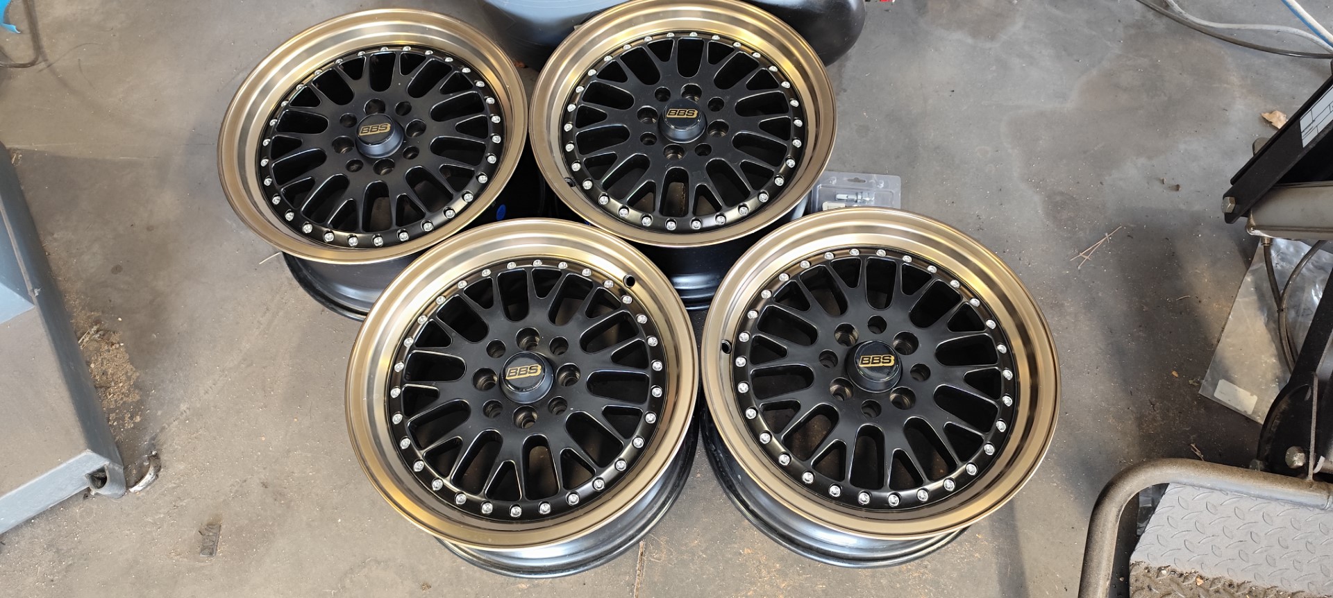

En suite, alors que j'étais complétement partit sur autre chose, juste à côté de la maison, je suis tombé sur un set de jantes en 7x15 ET20 vendu avec visserie pour 1/3 du prix neuf en parfait état (je les ai passé à l'équilibreuse), normalement, je les monte lundi au taf :

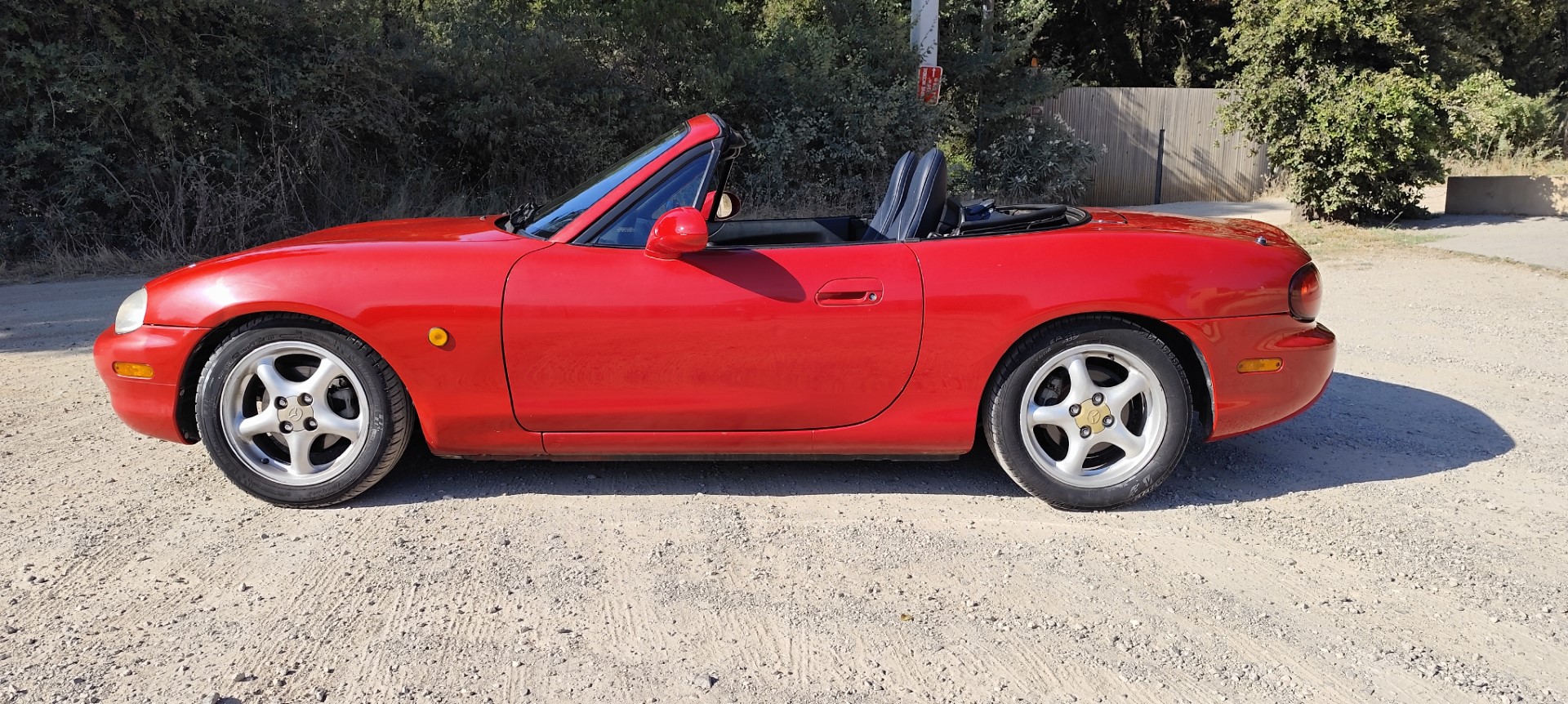

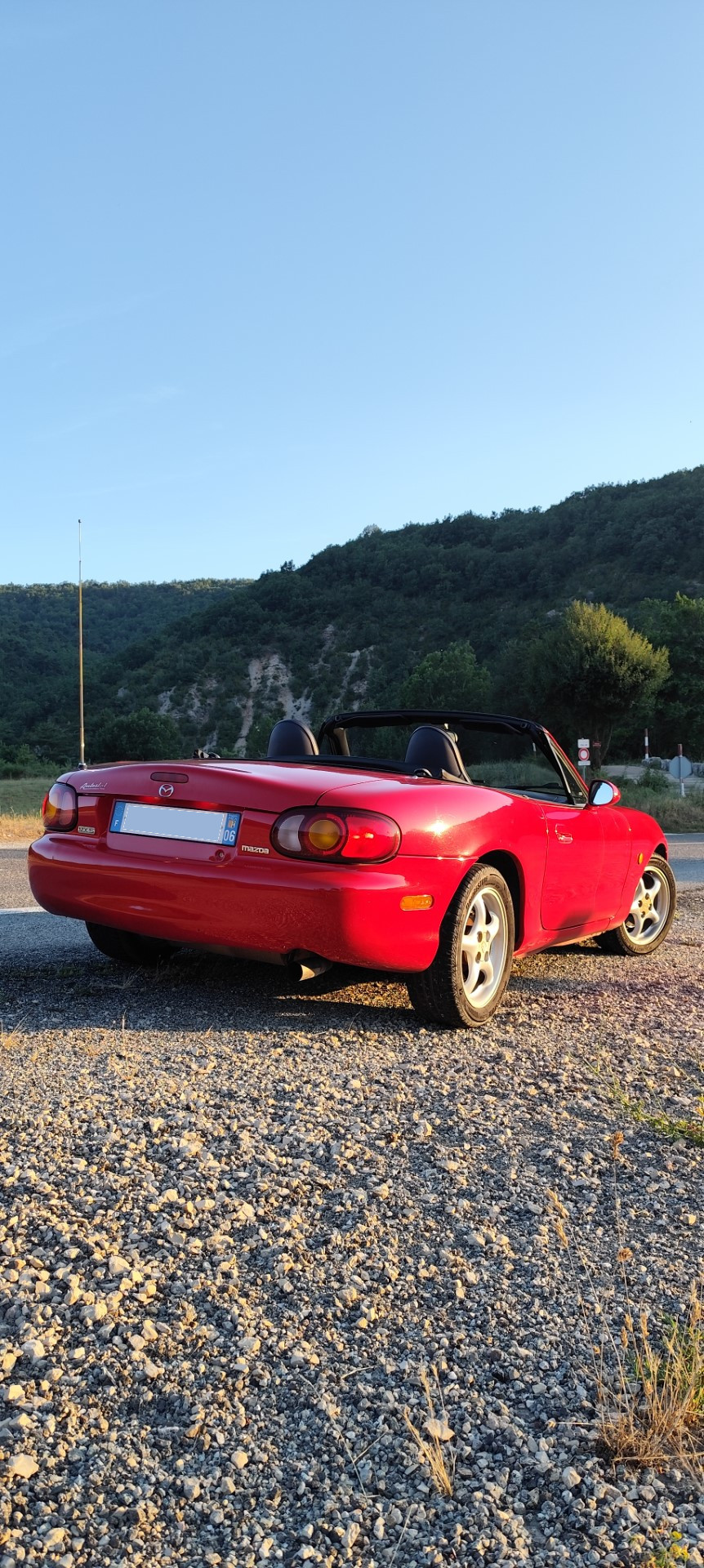

Lundi dernier, avec ma chérie et Pépita, nous sommes allé balader dans les hauteurs varoises, pour rappel, entre 2021 et mon achat en 2024, elle n'a roulé que 3000 kms, elle se libère de jour en jour, nous allons la prendre pour aller sur Toulouse quelques jours (500 kms de trajet aller), nous aimons vraiment cette Pépita :love2: :
Et puis je lui ai fait passer le CT jeudi matin ... il est vierge :beer:

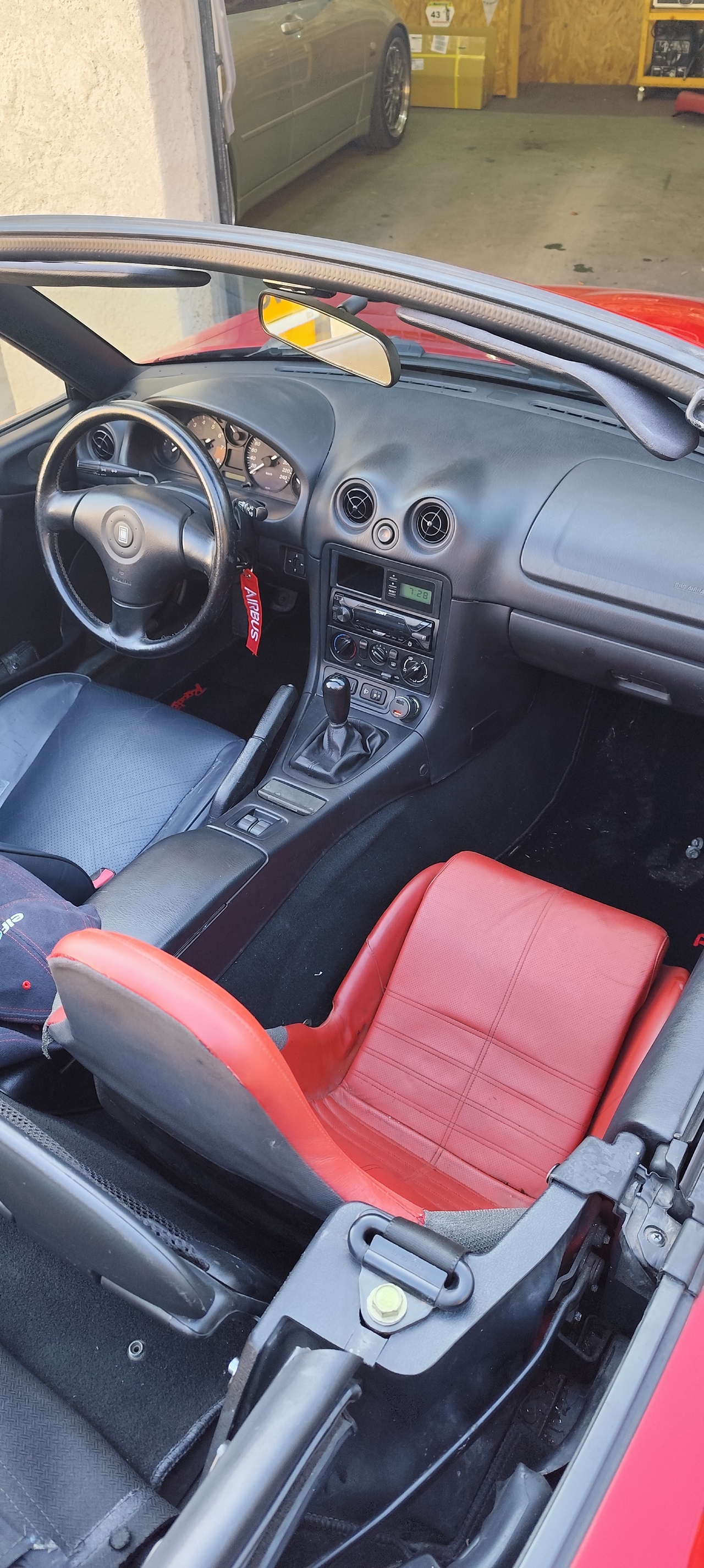

J'ai reçu mes nouvelles plaques d'immats en 83 (exit le 06 ce département de bobo branlo) et normalement, je vais aller voir un paire de baquets demain soir, le combo risque d'être sympa :P

Les jantes sont jolies, ca va bien rendre dessus. Elle va être superbe Pépita.
Sympa les amortisseurs, cela semble qualitatif visuellement.

Naannnn pas des JR :cry: :cry: :aie:

Lol, qu'est ce que vous avez tous avec les JR :lol: c'est mon troisième set de JR, quand tu vois la gueule des routes ici, j'ai pas envie de claquer un mois de salaire dans des jantes d'occasion jdm de marque pour potentiellement exploser une roue dans un trou par exemple.

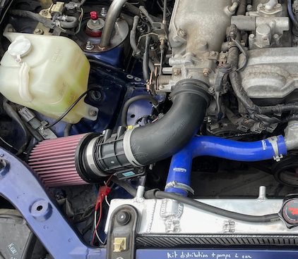

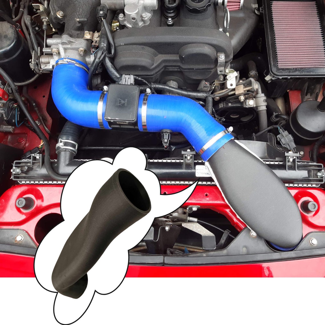

Côté admi, je pensais plutôt à faire quelque chose comme ça :
A l'époque de ma NA, j'avais réalisé un CAI maison sur la base d'un MAF de RX7 atmo.
J'avais fait des prises de température un peu partout dans la baie moteur et il y avait pas beaucoup d'écart de degrés dans la baie moteur, par contre, on était sur du simple au double quand le filtre est dans le parechoc.
J'avais donc réalisé une sorte de pipping, sur la NA le problème, c'est que la taille du MAF est énorme + le filtre, ça limitait les possibilités et surtout à l'époque, les imprimantes 3D n'existait pas, quand je vois tout ce qu'ils font maintenant :faim: :faim: :faim:

Et pour l'admi, me concernant elle est passée derrière le phare passager avec le conduit d'origine découpé, et terminé.

Pour les Zenky il faut davantage comparé aux Tein Monoflex.
Les Advance sont en bi piston tandis que les Zenky sont en mono piston.
Je trouve que c'est de la très bonne qualité. Je les ai est testé sur circuit ce weekend et rien à redire.

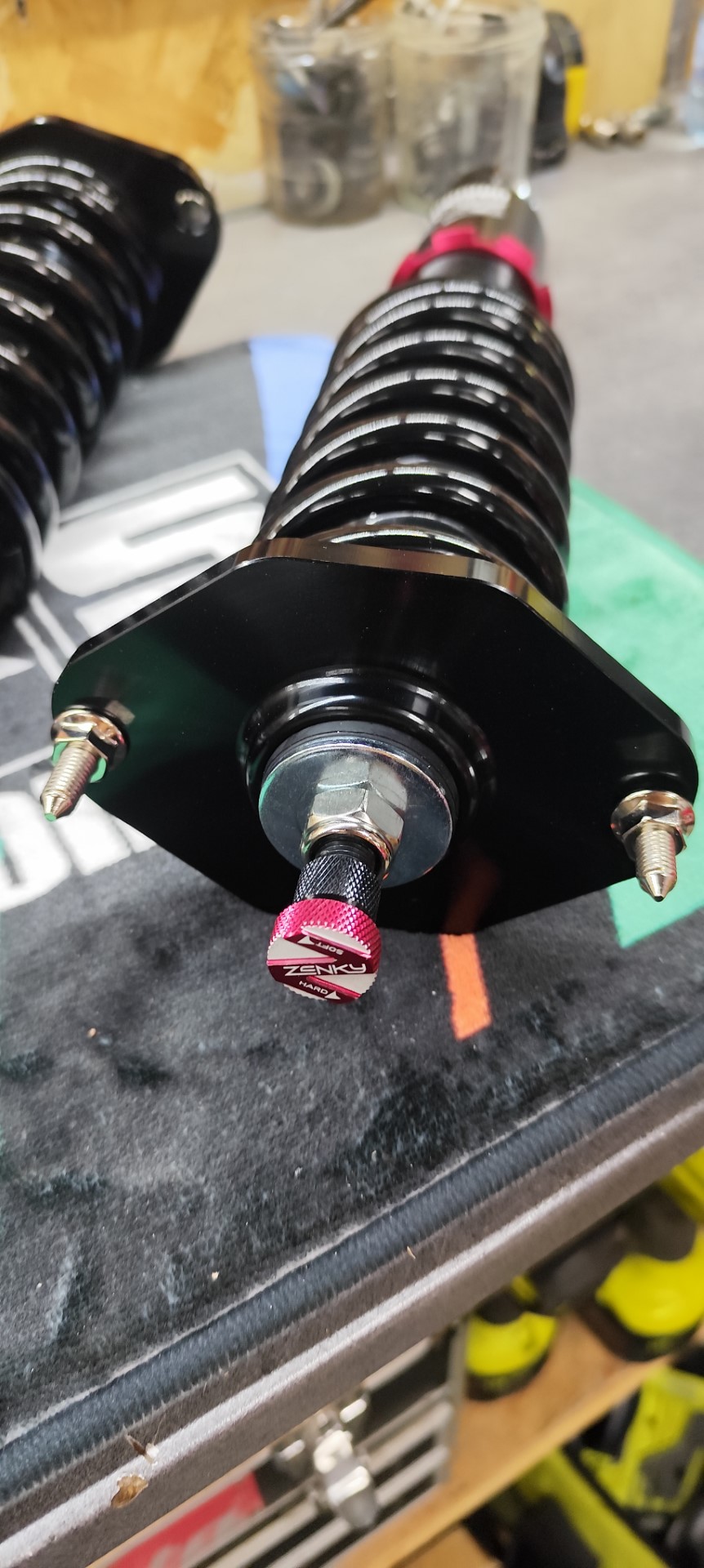

Les combinés Zenky sont arrivé et monté, parfait à l'avant, mais à l'arrière (pas de poids), c'est vraiment trop dur (très très) et inconfortable, après avoir contacté Zenky Racing, il m’envoie une paire de ressort avec un tarage différent, la qualité est top, je pense peut-être même m'en prendre un set pour ma Lexus Is200 Kompressor :
J'ai pesé les amortisseurs, entre l'avant et l'arrière, le gain est de 3 Kg :
24 crans de réglage, je suis à 6 du plus soft au plus dur à l'avant, je verrais pour l'arrière en changeant les ressorts :

Et avec ses nouvelles roulettes, ce n'est pas du tout ce que j'avais en tête, mais ça fera le taf pour le moment :

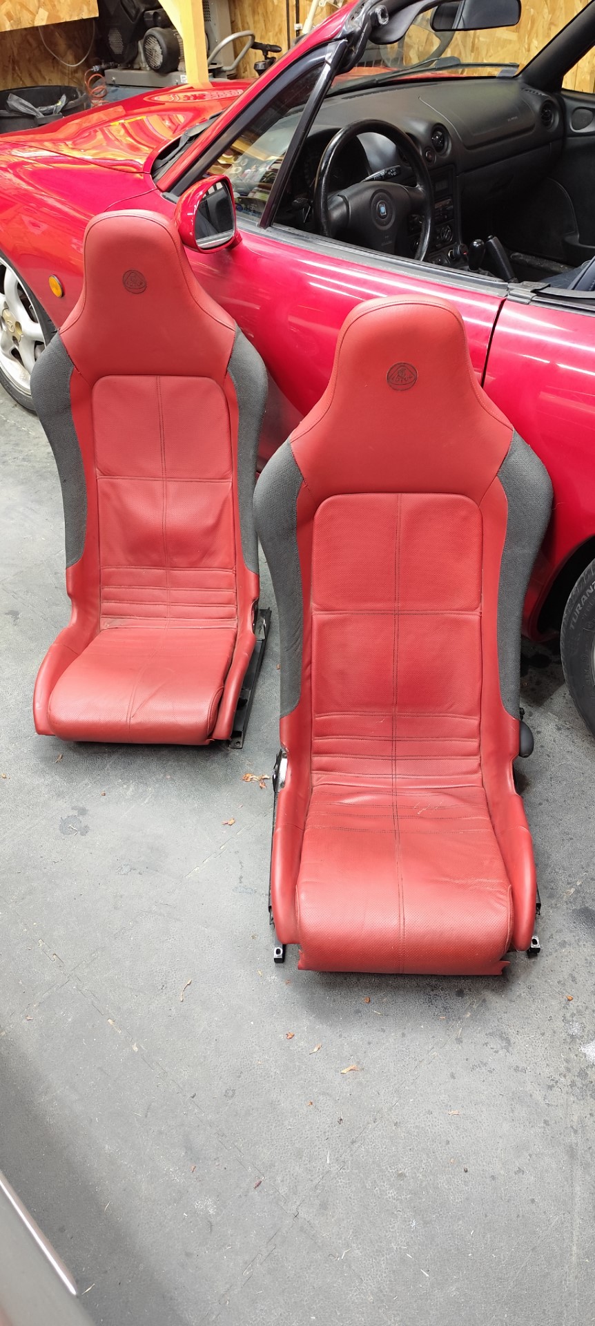

Sinon, dimanche soir, j'ai été cherché ça :faim:

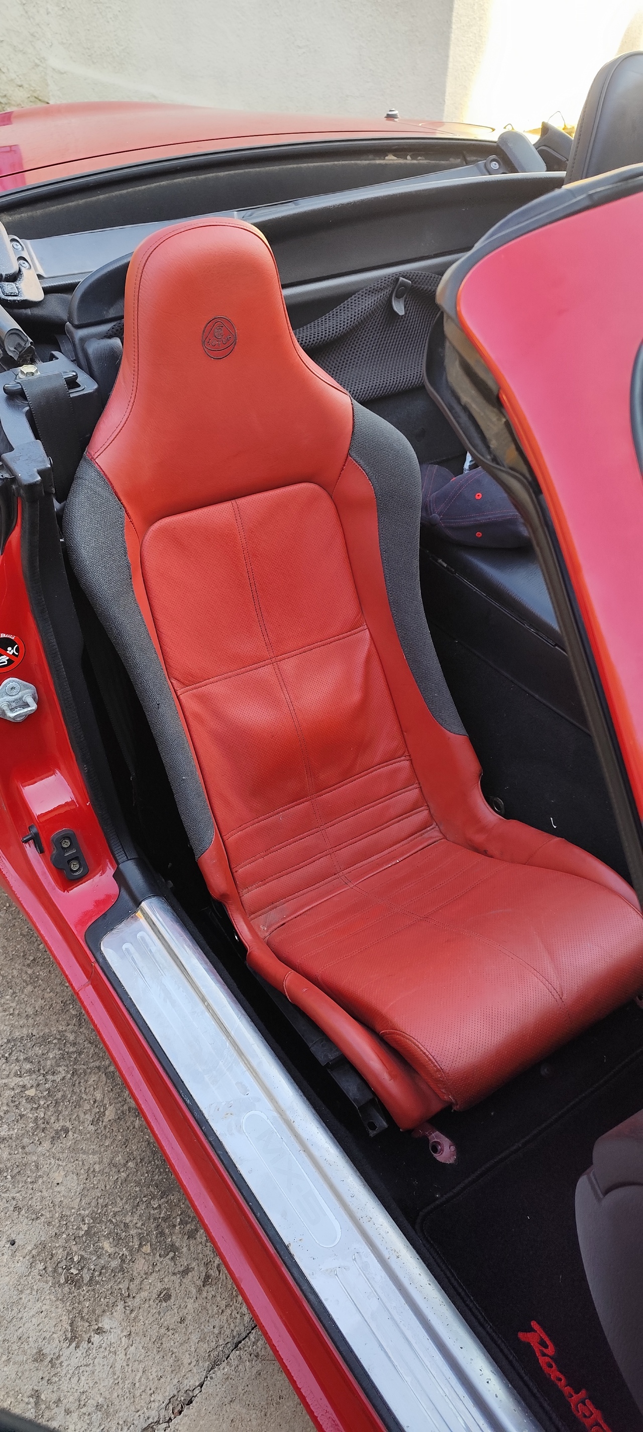

Pose à blanc, en attendant les rails sur mesure :

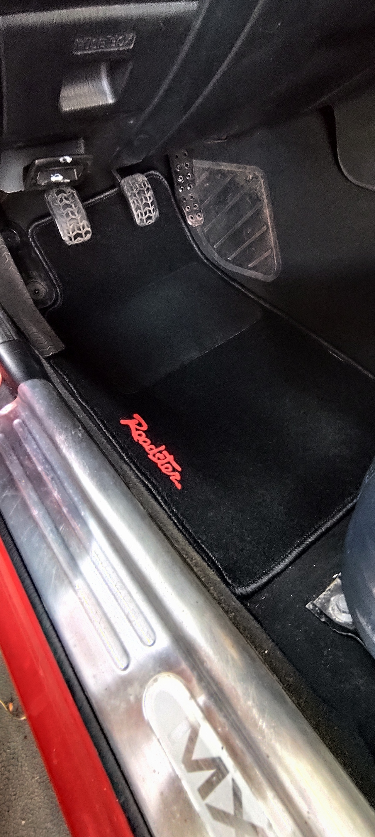

Et la mods qui fait gagner 14.35ch, la pose de tapis de sol Roadster de chez IL Motosport :

Les sièges, je les trouve magnifiques, parfait compromis entre bacquet, old school et siège d'origine. Bravo !
Message Publié : Jeu 18 Juil 2024, 08:48
Les sièges d'Elise :faim:
