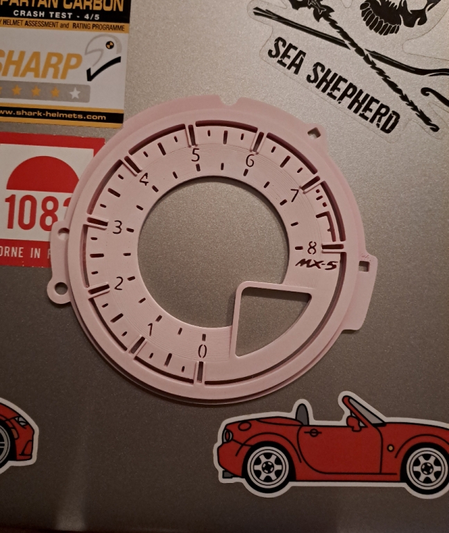

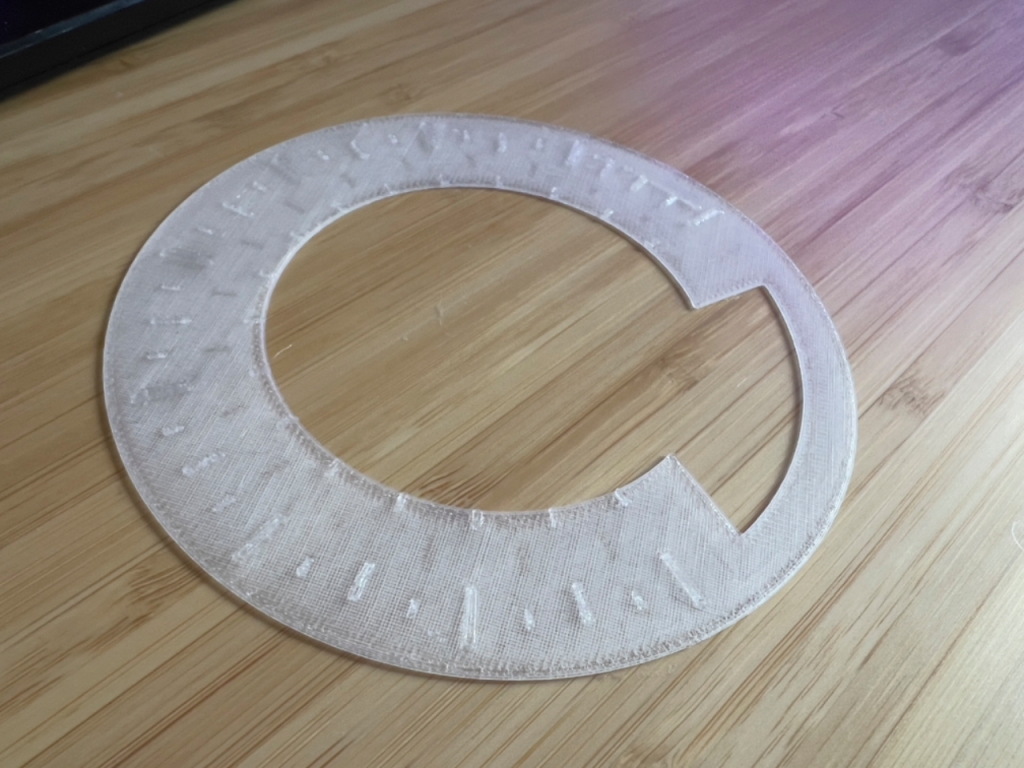

Allé pour la nouvelle année une petite mise à jour,
J'ai modifié l'emplacement des trais à l'intérieur, pour qu'ils soient rétro éclairé, et j'ai ajouté une fine feuille de petg semi transparent imprimé en 3D afin de mieux diffuser la lumière et de ne plus avoir des différences de luminosité trop importante.

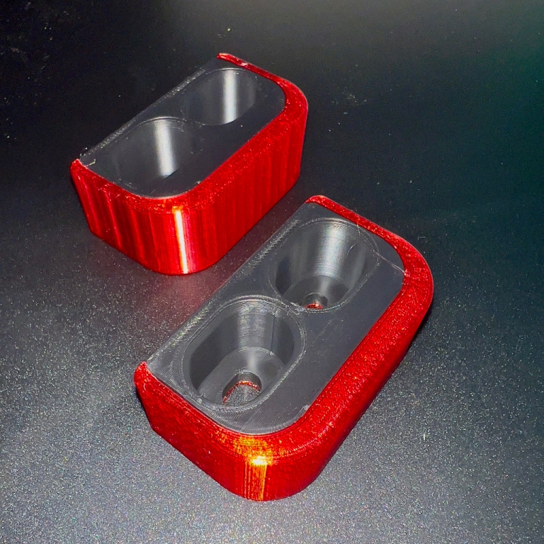

Et comme je pensais en avoir fini avec mon compte tour j'ai aussi imprimé les Door bushings en 2 parties, ASA + TPU.

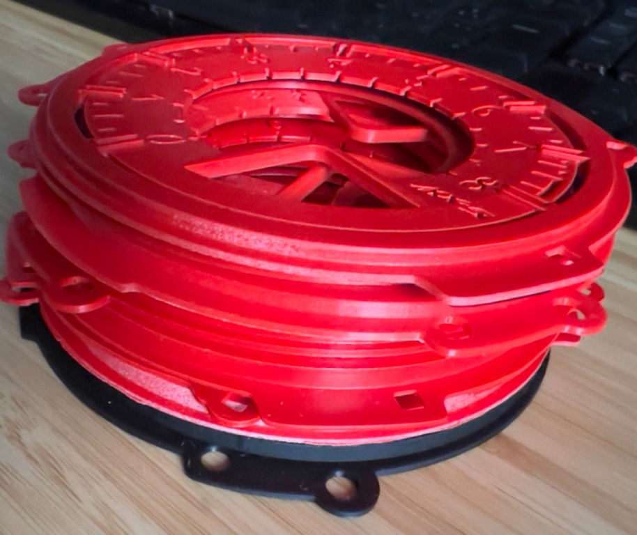

Et en bonus, voici toutes les versions que j'ai faites, imprimées et validés (avant de l'améliorer à nouveau :D)

Alors ils font 36x62x17mm, mais c'est facilement réglable si tu veux que ca fasse 22 en hauteur c'est tout a fait possible.
Effectivement le TPU (rouge) donne un amorti, et l'ASA (noir) est la partie solide, pour l'instant je n'ai pas encore conduit avec, donc je n'ai pas forcement d'optinion dessus, mais le double couleur me plait beaucoup :D

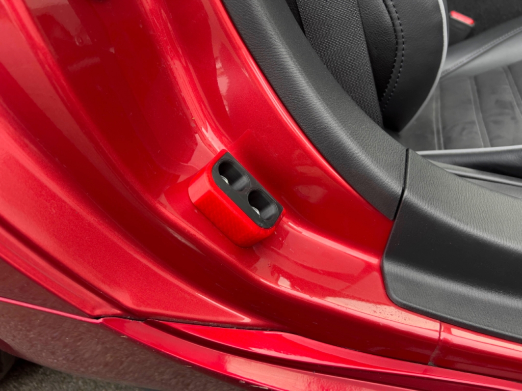

Ca y est la nouvelle version des bushing door sur les conseils et retours d’Aerogela est imprimée, montage demain! (Montage du prototype dans des couleurs criardes déjà faite!)
C’est plus résistant à la pression de vissage, un petit peu plus rigide, plus résistant que la v1. Je laisserais Aerogela vous faire un retour si le cœur lui en dit!
Pour ma part je trouve ça vraiment bon! C’est plus rigide, plus agréable.

Je rebondis sur le message d’Oxonium pour vous partager mes ressentis.
Il m'a envoyé deux versions, une en 17 mm d'épaisseur totale et une en 22 mm.
Dans les deux cas au montage j'ai constaté un léger écrasement du plastique du fond par l'écrou. Normalement le couple de serrage est de 10 Nm et je n'ai pas pu dépasser 5 nm sans déformer.
Le retour était donc de soit modifier la qualité de plastique soit d'épaissir le fond de 1 mm.
Clairement sur la photo, je vois la zone plus épaisse.
De même la cavité est grande et j'ai comparé avec les données techniques de CravenSpeed qui donne son modèle en open Source, afin de réduire le volume de cette cavité, augmenter la rigidité de la partie noire tout en laissant l'espace nécessaire à une douille pour le montage.
Ce que j'apprécie dans le montage d’Oxonium, c'est la dualité entre zone très ferme (noire) et zone plus souple (rouge). C'est un bon compromis, pour faciliter la fermeture de la porte, tout en remplissant la cage métallique le plus possible. J'avais déjà remarqué au Japon que ce n'est pas la rigidité le facteur le plus important, mais le volume du Door Bushing pour maximiser le remplissage de la cage dans la porte. Odula indique 23 mm et frenchcruiser a mesuré 22.1 mm.
Je vous partage mon retour à Oxinium, tel quel :
Pour la partie roulage, clairement il y a une belle différence entre OEM et 17 mm et encore un gap avec 22 mm. Gally est déjà bien rigidifiée et avec l'installation des 17mm, je pourrais résumer la sensation à : "je suis dans une coque de Canoë" cela complète ce qu'elle a déjà et ça laisse mieux travailler chaque suspension surtout sur les routes dégradées à la planéité douteuse. En passant à 22mm, l'effet est plus marqué et la sensation de coque également, comme si les côtés de la coque remontent plus encore.
Sur la sensation de claquement de porte à la fermeture, effectivement l'impact est un peu plus ferme, ça fait un peu plus germanique.
Je suis très agréablement surpris par l'impact des door bushings. À tempérer, selon la voiture, Gally est quand même un peu à part sur le point de vue rigidification, mais sur elle, c'est vraiment un beau complément.
A mes yeux, le compromis trouvé est top. Tous les fabricants s'orientent vers la rigidité et négligent l'épaisseur, il n'y a que Odula qui tente d'optimiser ce point-là, mais avec une rigidité contenue. A la vue de l'impact sur Gally, cela me conforte dans l'idée de maximiser l'épaisseur et dans le cas présent, on a une pièce rigide avec de l'amorti et épaisse à la fois.

Effectivement pour corriger le probleme du montage, j'ai augmenté l'épaisseur du plastique de 1mm et surtout j'ai demandé un remplisage de 100% vs 50% sur la version qu'Aerogela avait.
Effectivement la coque est aussi plus épaisse, et la cavité réduite, ce qui a pour effet non anticipé de faciliter le montage car moins de jeu possible.
La nouvelle version fait 22,5mm de hauteur et ne gêne pas la fermeture de la porte. Je vous mets une photo du montage ;)
