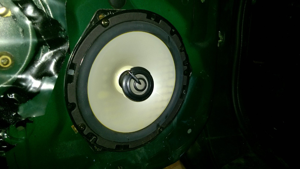

Voilà, étrier remplacé avec son support.
Disques TRW et plaquettes mazda. Il me reste juste à retendre le cable de frein à main au niveau du levier (j'ai réglé au niveau des étriers).
J'en ai profité pour démonté les panneaux de portes, pour regraisser le système de vitres (vu que ça a bien fonctionné chez Puy0 :hello: ).
Et surprise, j'ai des bons HP en fait :lol:
Je me disais bien que le son était pas mal dans cette voiture, c'était assez contradictoire avec tout ce que tout le monde disait du "son carton".
Elle n'avait pas tourné depuis plusieurs semaines, elle a brouté un peu sur 2-3 cylindres pendant 5min, mais là c'est bon ;)
Voilà elle est prête pour le classic FARO en Mars. Je ferai peut-être une petite vidange histoire d'être nickel pour m'amuser en confiance dans les petites routes de ce rallye sympa ;)

Message(s) : 4702
Ah ouais la vache :o ! J'avais pas vu la vidéo, il était vraiment pourri ton truc! Ça fait pas de mal de repartir sur du neuf c'est clair!
Pour les HP moi aussi j'ai toujours eu un bon son étonnament alors que je m'attendais à du pas terrible... faudrait que je regardes, si ça tombe j'ai aussi un setup de briseur de lunette arrière 8-) .
