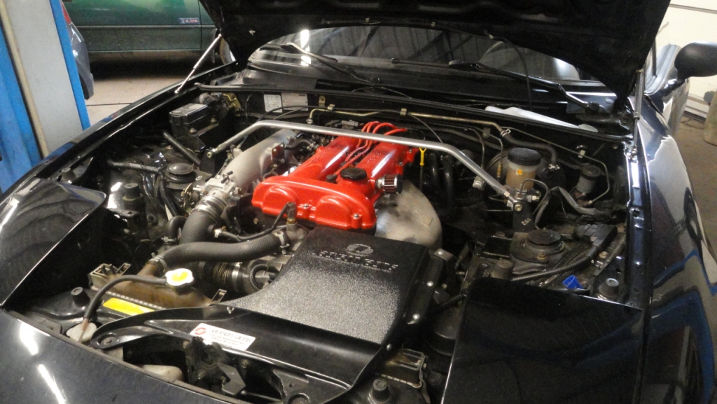

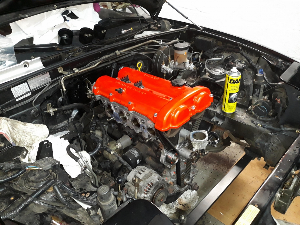

Voilà une photo avant démontage:
Et c'est parti :aie:
Je vais la mettre en crémaillère non assisté: gain de place, poids, monter de régime un "peu" plus rapide
Montage des "drift steering knuckles" (Fusé) et des "Shortened Tie rods" (barre de connexion) avec des "RACK SPACERS" (Rondelles) et aussi les flexibles de freins

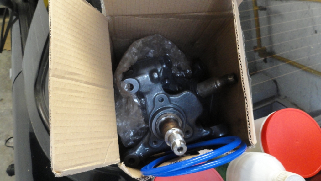

Salut tout le monde je l'ai acheter à Liège il y a un mec qui a plein de pièces de mx5 na et nb.

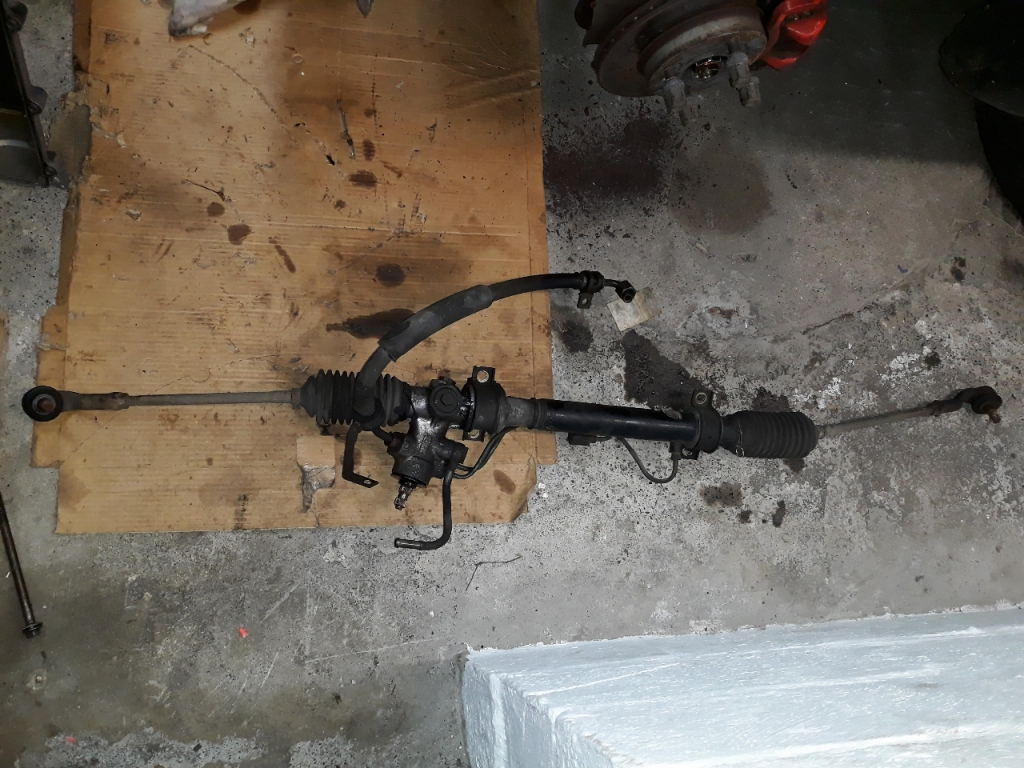

Crémaillère de DA:

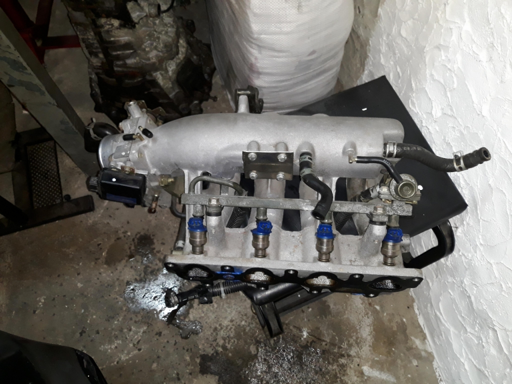

Collecteur d'admission: (Beaucoup d'huile dans les conduits)

Juste changer le collecteur d'admission mettre celui de la NB 1.6 (il est juste plus beau esthétiquement j'ai pas mesure les conduits) donc j'ai un autre papillon vu que celui de la NA de passe pas dessus et donc j'ai pris en même temps le capteur TPS avec la fiche et un peu de câble je suppose que je devrais ressouder les fils et câble de Gaz. Peut être prendre un plus gros papillon, injecteur RX8, Collecteur d'échappement, Sonde AFR,

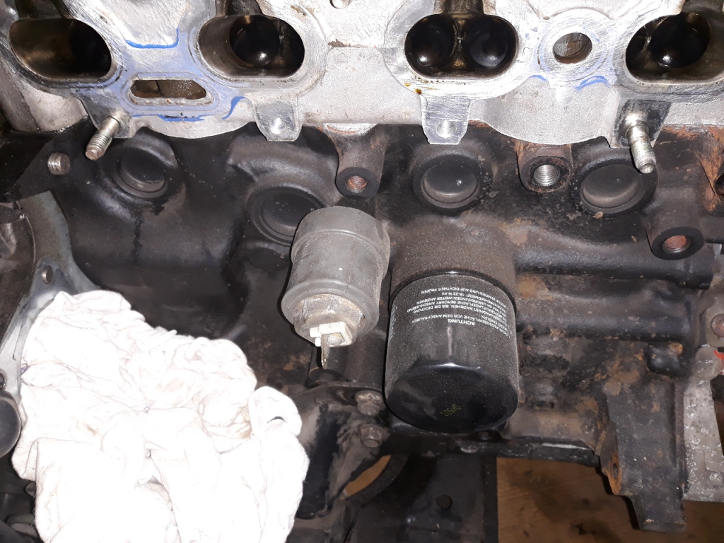

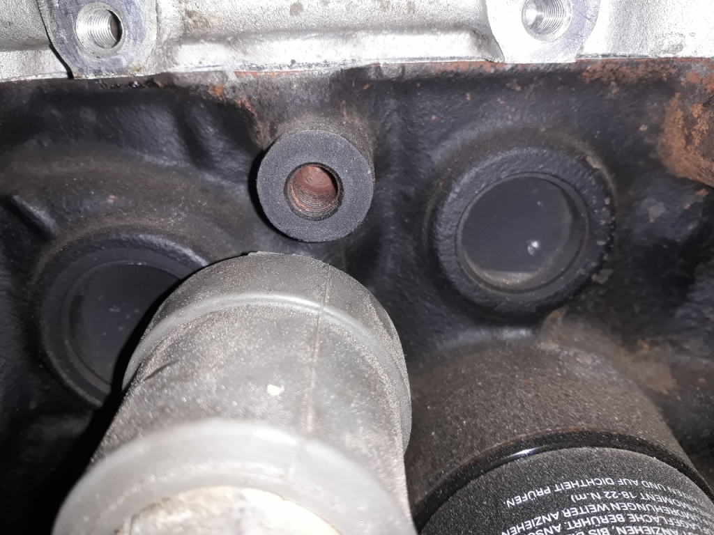

Capteur de Cliquetis j'ai pas d'emplacement sur le bloc tu veux le mettre ou ?

Normalement tu as un emplacement au dessus du filtre à huile pour le capteur de cliquetis.

c'est vrai en 1.8 mais pas en 1.6 il me semble (ya peut-être le bossage mais faut le percer/tarauder)

On dirait que je l'ai:

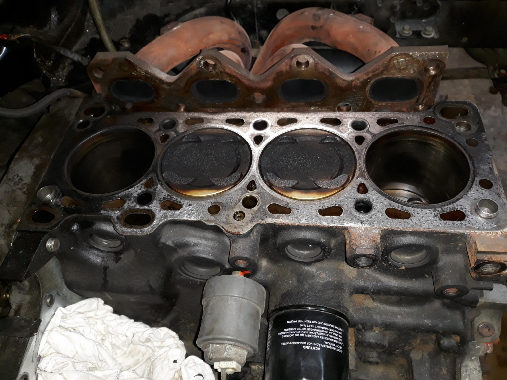

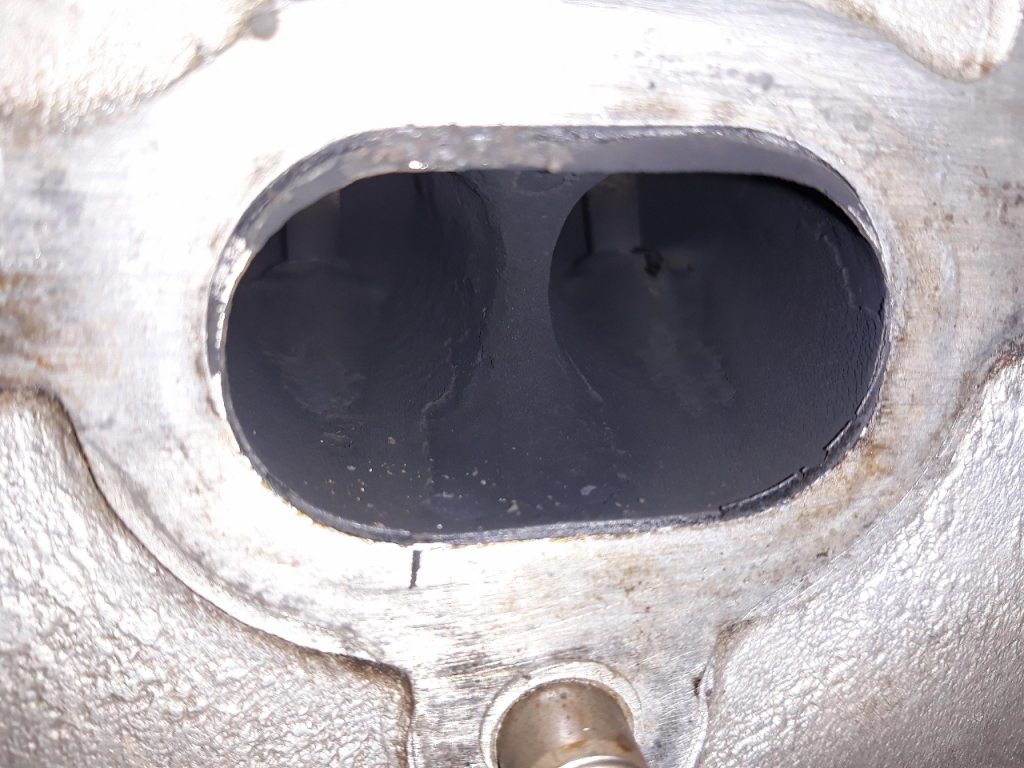

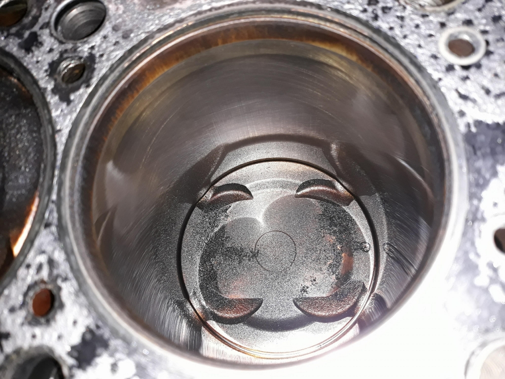

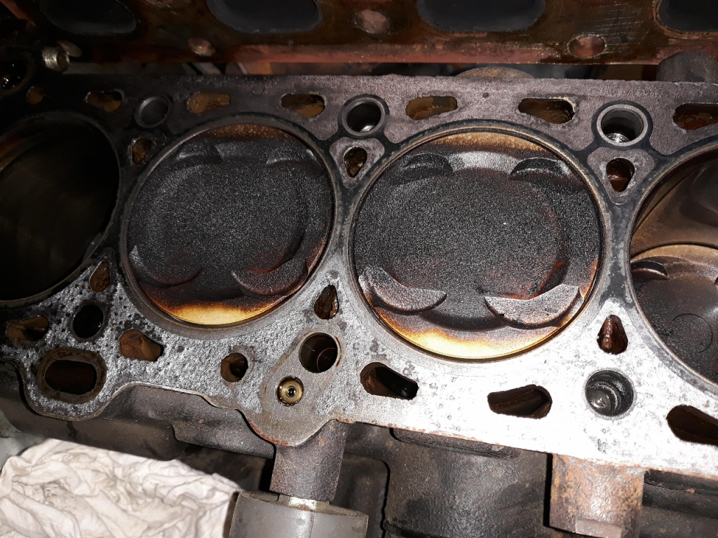

Bon démontage de la culasse:
Je vais encore agrandir les conduits et les alignés.
Il me reste encore 0.1mm à retirer sauf si Régis me dit qu'il y a moyen de faire plus :aie:
