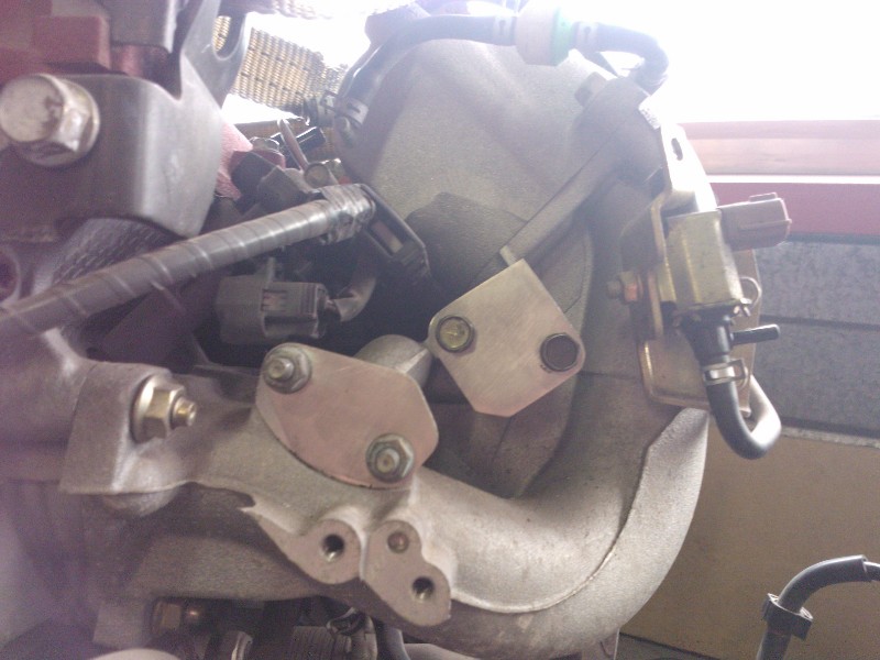

sinon, j'ai viré entierement la vanne EGR, j'ai profité que le bloc de ma mx5 était sorti pour le faire.
avec deux petite plaque d'inox c'est tout propre :D

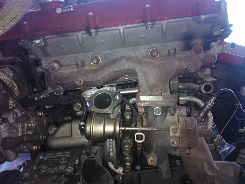

EDIT: et pour ceux qui voudraient voir la taille de mon turbo d'origine...

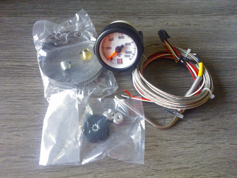

j'ai aussi reçu ma sonde de température de gaz d'échappement.
j'ai pris une stack, il y avait beaucoup de bon retour.
les prochain mano que je commande seront température d'huile et pression de turbo, je prendrai aussi des stack!
mais la sonde, je la place ou exactement?
juste avant le turbo ou un peu plus haut sur le collecteur?
