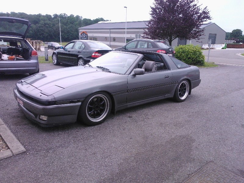

:woo: :woo: :woo:
elle roule enfin!
on a commencé la journée a 9h, et a 12h elle a démarrée!
on a d'abord fait monter le pression d'huile en faisant tourner le démarreur sans mettre les bobines,
puis une fois la pression bonne on a branché les bobines et elle a démarré direct!
en plus elle tenait le ralentit, se qui est assez rare, d'apres jona, lorsque le bloc est tout neuf.
ensuite on a été recherché la voiture d'un client et c'est moi qui ai repris la voiture de jona:
elle a beau être de 1988, un 3.0l turbo, ça pousse quand meme :love:
sinon, pour la mienne, au moment de partir, on a remarqué que mon radiateur fuyait au niveau du sertissage inferieur :boxe:
vus que je voulais absolument récupérer ma voiture aujourd'hui pour pouvoir participer a un rallye cartographique lundi, on
a réparé le radiateur avec une colle epoxy, j'irai chercher un autre radiateur demain.
mais je commanderai prochaine une radiateur 42mm chez ILM.
le ralenti est stable, meme si un elle a tendance a caler a froid.
l'embrayage est beaucoup moins dure que ce que je ne pensais, mais par contre il prend tres vite :o
et il faut mettre pas mal de gaz sinon elle fait des chocs, question d'habitude a prendre surtout que comme je
dois éviter de dépasser les 3000tr/min je ne peu pas lancer le monteur comme je veux :sic:
mais mise a part ça, pouvoir repartir cheveux au vent c'est super agréable, meme pouvoir en profiter cette soirée, ça a été un regal :love2:
