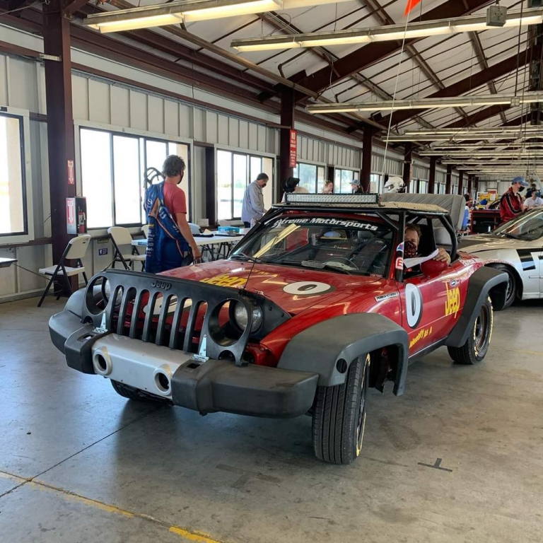

En tous cas le look Wrangler je ne suis pas très fan...
Message Publié : Sam 3 Avr 2021, 14:27
Message(s) : 9964
Ça me donne envie d'organiser des 24h of Lemons par chez nous...
