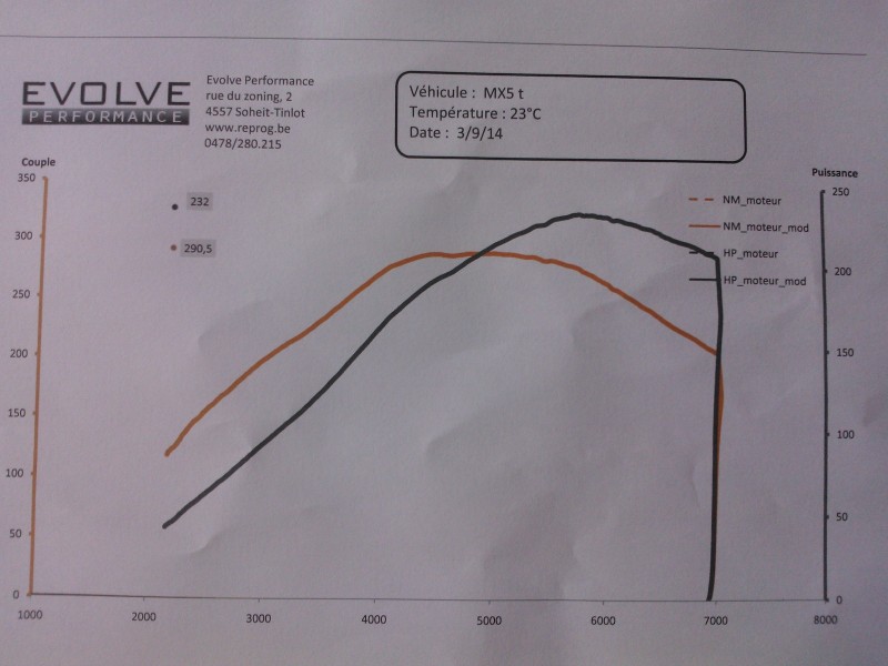

cool qu'elle tourne…d'origine les specs sont 178hp/225Nm, tes valeurs sont bien corrigées ? ça faisait """peu""" :sic:

273Nm c'est avec l'ancien mapping Ben, avec le nouveau c'est 290Nm :D
En gros +100Nm par rapport a l'origine, re :D
Je disais que même entre les 273Nm et les 290Nm on sent une différence.

J'espérais un peu plus de puissance mais le couple est la.

Et j'ai vérifié, d'origine elle a bien sorti 164cv et 193.2Nm.

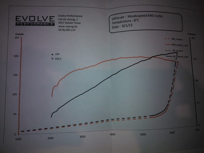

voila les 3 passages au banc:
origine,
passage au banc rapide apres le premier mapping, avant que la bielle ne plie
on devait refaire un passage apres le tour d'essaie mais :aie:
passage au banc apres changement des injecteurs et mapping
