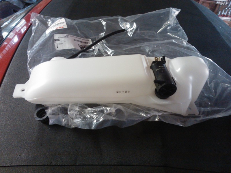

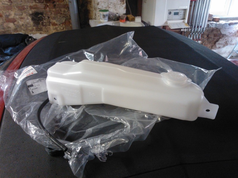

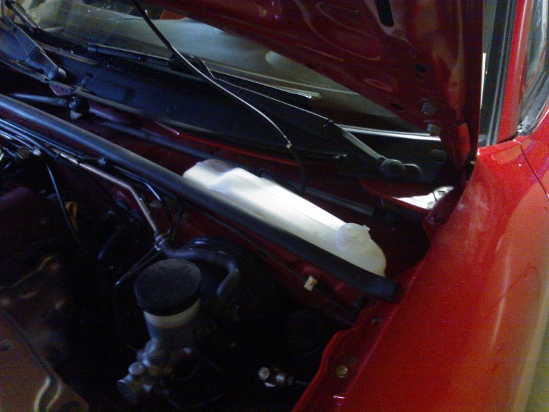

j'ai enfin reçu une piece que j'ai commandé il y a deux semaines:
un bocal de lave glace de suzuki cappuccino
la pompe OEM monte dessus sans probleme
un trou a agrandir pour pouvoir le poser correctement
puis une fois derriere la cloison pare feu.

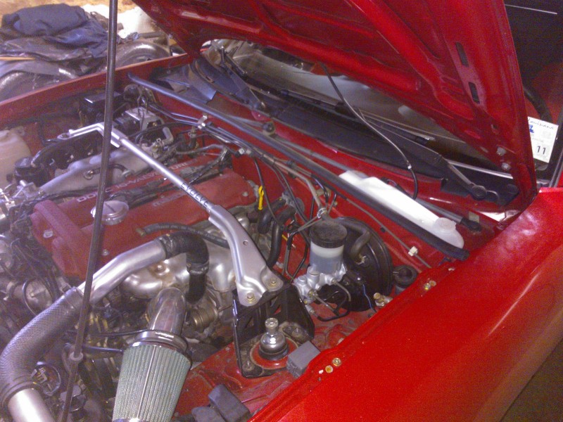

ça libère pas mal de place dans la baie moteur, puis d'origine il était juste au dessus du turbo,
j'avais un peu peur que ça fonde avec le temps.

Salut
Tu l as trouvé où le bocal de lave glace ?
Tu as une modif a faire pour les tuyaux ?
nbfl unplugged 1.8L de 2004
Message Publié : Lun 29 Sep 2014, 18:09
Message(s) : 14326
je l'ai commandé chez suzuki :D
non aucune modif, j'ai juste raccourci le tuyaux.
je ferai des photos de détails ce soir si tu veux.
Oui je veux bien
Il faut compter combien ?
Message Publié : Lun 29 Sep 2014, 19:25
Message(s) : 14326
je l'ai eu a 92euro...
tu peux l'avoir chez flyinmiata a 164$ ou chez autolinkmx5 a 62£ hors TVA et hors FDP.
donc je trouve le tarif pas mal.

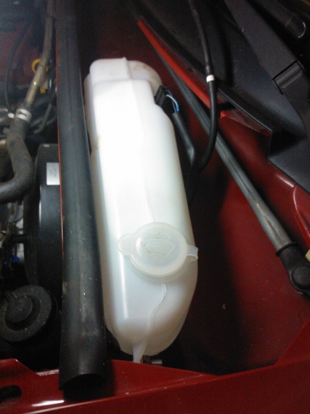

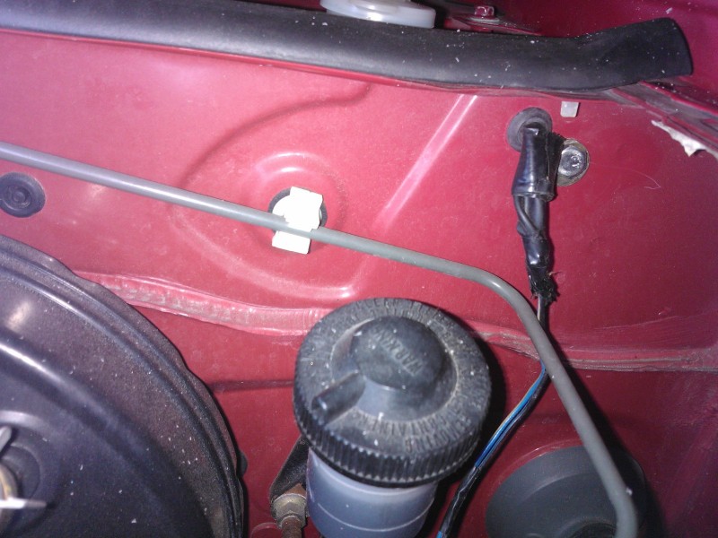

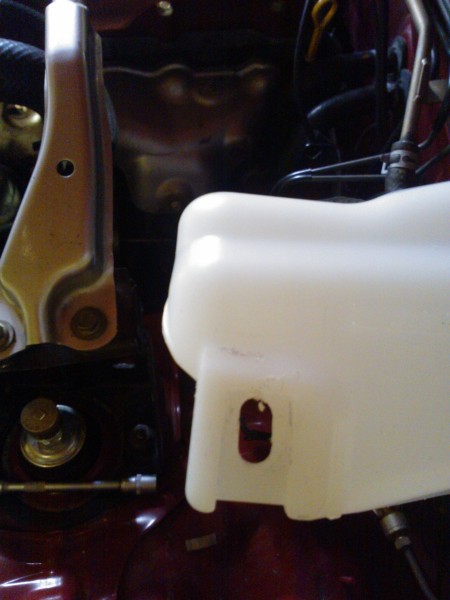

comme le tuyaux ne doit plus venir dans la baie moteur je fais passer la connecteur de la pompe
a la place du tuyaux (il faut démonter le connecteur).

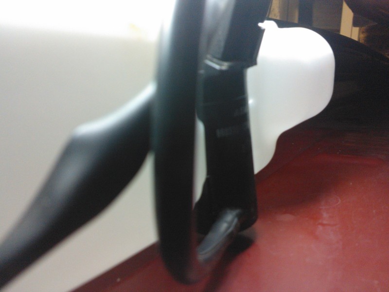

gros plan sur la pompe
il est fixé par deux boulons de 6mm a travers la cloison.
si tu veux d'autre renseignement n'hésite pas ;)
