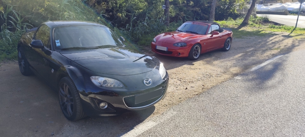

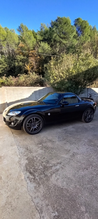

Le contexte ...
Samedi 30 Novembre, autour d'un café en ville avec ma chérie ... la discussion tourne autour d'une éventuelle mise en vente de sa Focus ST MK2 au profit d'une MX5 :faim: pour rouler tout les jours.
Les idées fusent et vont de bon train tout le week-end, après diverses recherches et échanges avec certains membres (Jaguar et Marc/MHI), le choix s'oriente vers une NCFL.
Un peu par hasard :aie: , je tombe sur une NCFL de 2009, 2L 160ch BVM6 Perfomance, pack Recaro, avec autobloquant totalisant 133 000 kms à 1h de route de la maison.
Après quelques échanges avec le vendeur, dimanche dernier (le 7 Décembre, une semaine après donc), nous voila en route pour aller chercher Bagheera, la nouvelle auto de ma chérie (du coup, je vais avoir une Ford Focus ST MK2 (2.5 Turbo 225ch bvm6) à vendre.
On se met d'accord sur le prix et roule :bien:
Elle dispose de 4 jantes Enkei SC24 sur Michelin SP4 quasi neuf, d'un boitier pour ouvrir et fermer la capote en roulant jusqu'à 50 km/h.
A terme elle aussi se posera sur des combinés Zenky Racing et probablement un petit échappement histoire que ça chantouille un peu :woo:
