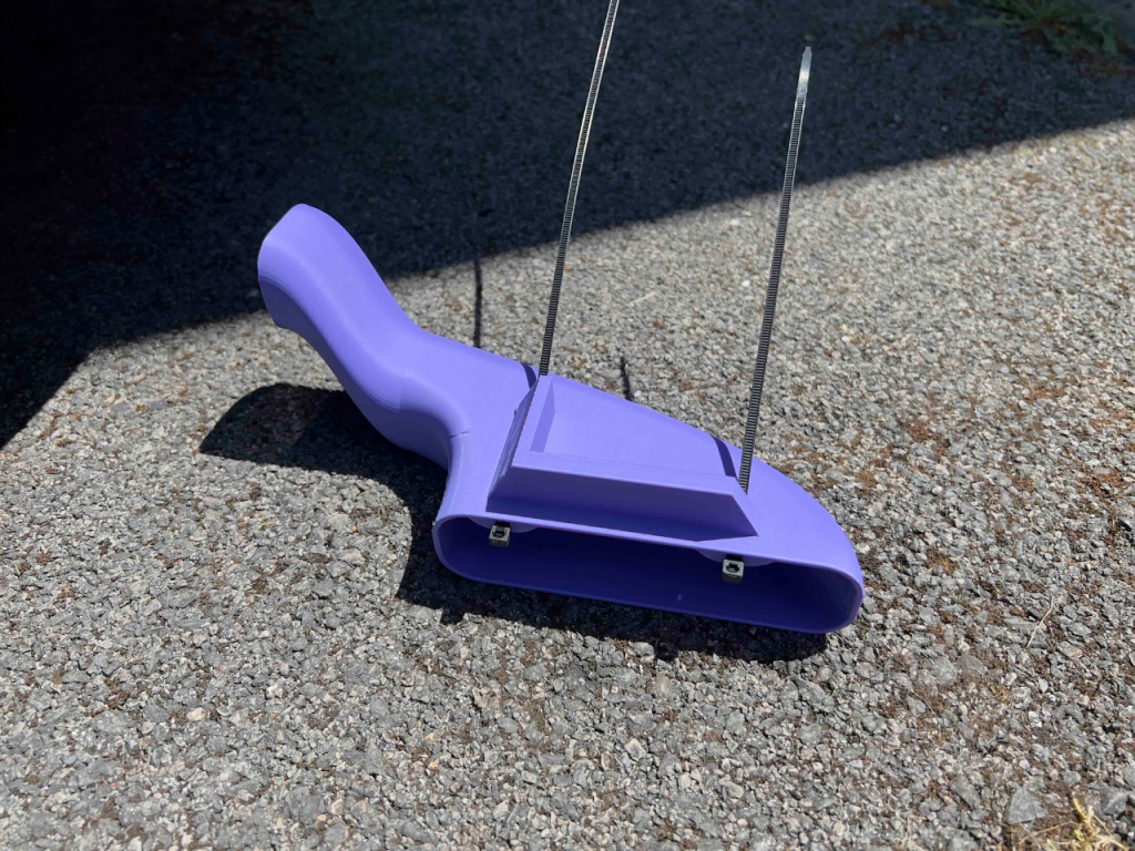

Je reviens après quelques mois car j'ai continué mes conceptions 3D sur cette voiture que j'aime tant.

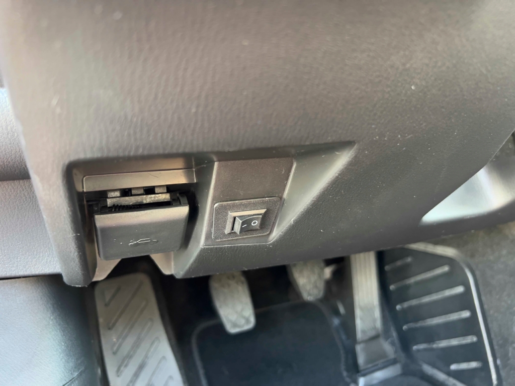

J'ai commencé simplement par un interrupteur pour ma dashcam, car disposant d'un mode parking celle ci ne m'est pas utile chez moi, ayant déjà une caméra pour la surveiller. J'ai donc ajouter cet intérupteur sous le tableau de bord our éviter qu'il soit visible de tous lorsqu'elle est garée décapoté.

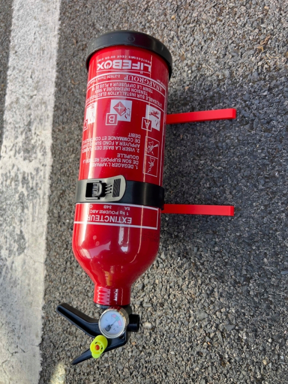

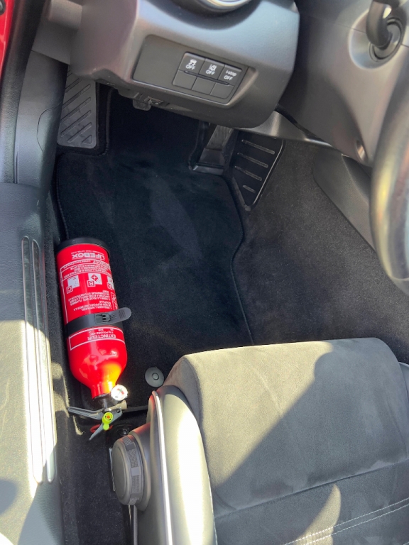

J'ai aussi voulu ajouter un petit extincteur car "on sait jamais" mais pas dans le coffre car trop loin en cas de problème, je le voulais dans l'habitacle, et a porté de main sans qu'il soit gênant et surtout sans devoir faire de trous. J'ai donc fait de petites impressions pour pouvoir le mettre coté conducteur. Testé sur plus de 500km et quelques bonnes boucles bien rapide, ca ne bouge pas d'un poile!

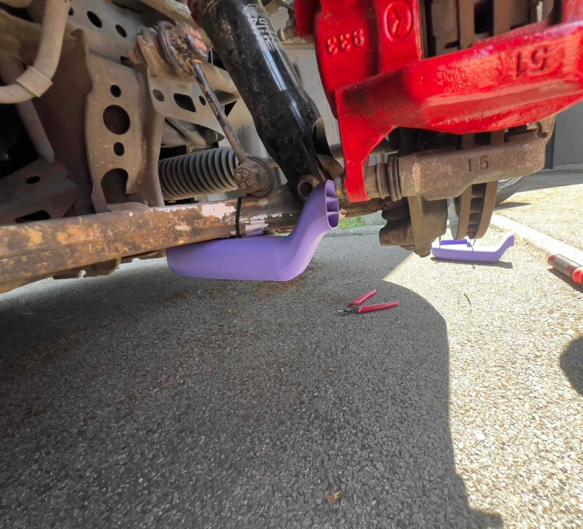

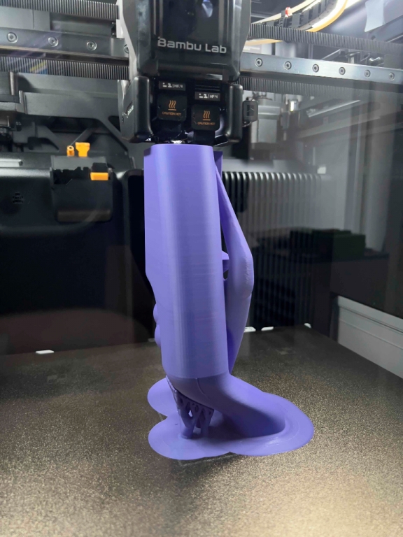

Et enfin en faisant mes petits tests pour voir si cet extincteur bougeait, j'ai un peu forcé sur la conduite sportive dans les boucles, et je me suis retrouvé avec mes freins un peu chaud :D et je voulais déjà faire des petites écopes pour cela, c'est chose presque faite. Cette version devrait être définitive, je monte ca ce soir, ou demain et je vous ferais un petit test niveau gain de température.

Message Publié : Ven 20 Juin 2025, 07:21
Inscription : Jeu 19 Oct 2023, 14:45
Message(s) : 71
Sympa les écopes.
La forme est de ton cru, où tu as trouvé des plans sur le net?
Message Publié : Ven 20 Juin 2025, 07:31
Message(s) : 4763
Localisation : Nord Isère
Intéressant l'idée des écopes, mais j'ai du mal à visualiser leur forme et leur emplacement.
Hâte d'en voir un peu plus quand l'impression sera terminée :)
Message Publié : Ven 20 Juin 2025, 07:33
Inscription : Lun 9 Déc 2024, 14:42
Message(s) : 122
Localisation : Rouen
dimitriRS a écrit :
Sympa les écopes.
Tout ce que je présente ici est de mon cru! J’essaie de ne jamais prendre de plan sur internet pour des objets aussi spécifiques.
Je te fais une photo quand je monterais ca cet aprem :)

Message Publié : Ven 20 Juin 2025, 14:13
Message(s) : 122

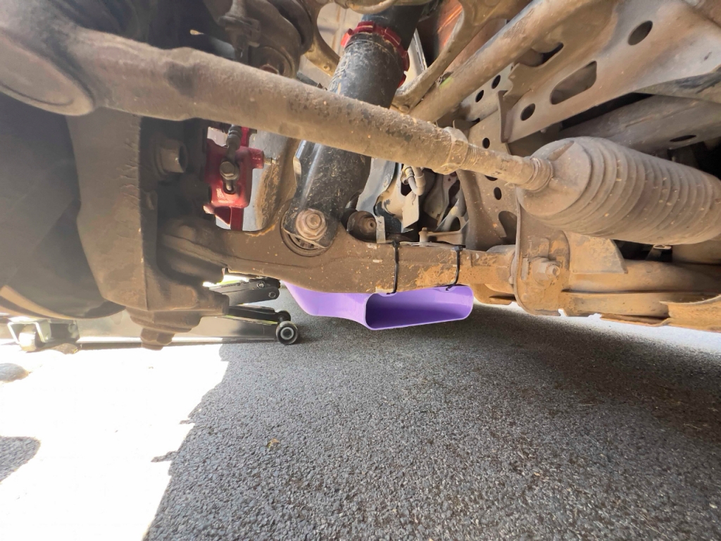

Voici les images du montage, il reste 2 petits ajustements à faire (qui sont déjà parti en impression) et c'est bon pour les tests.
L'idéal aurait été d'avoir un accès direct sur la plaque derrière le disque de frein avec un petit tuyau, mais j'ai pas encore trouvé cette plaque en vente seule donc je me rabat sur cette solution.

Message Publié : Ven 20 Juin 2025, 17:47
Message(s) : 71
Je comprends mieux pour la forme. Les photos sont plus parlantes.
Tu comptes mettre une grille à l'avant de ton écope?
Message Publié : Ven 20 Juin 2025, 19:41
Message(s) : 122
Je n’y avait pas pensé mais pas bête. Faut que je vois pour faire une grille assez fine pour ne pas trop perturber le flux d’air mais qui arrête les gravillons
