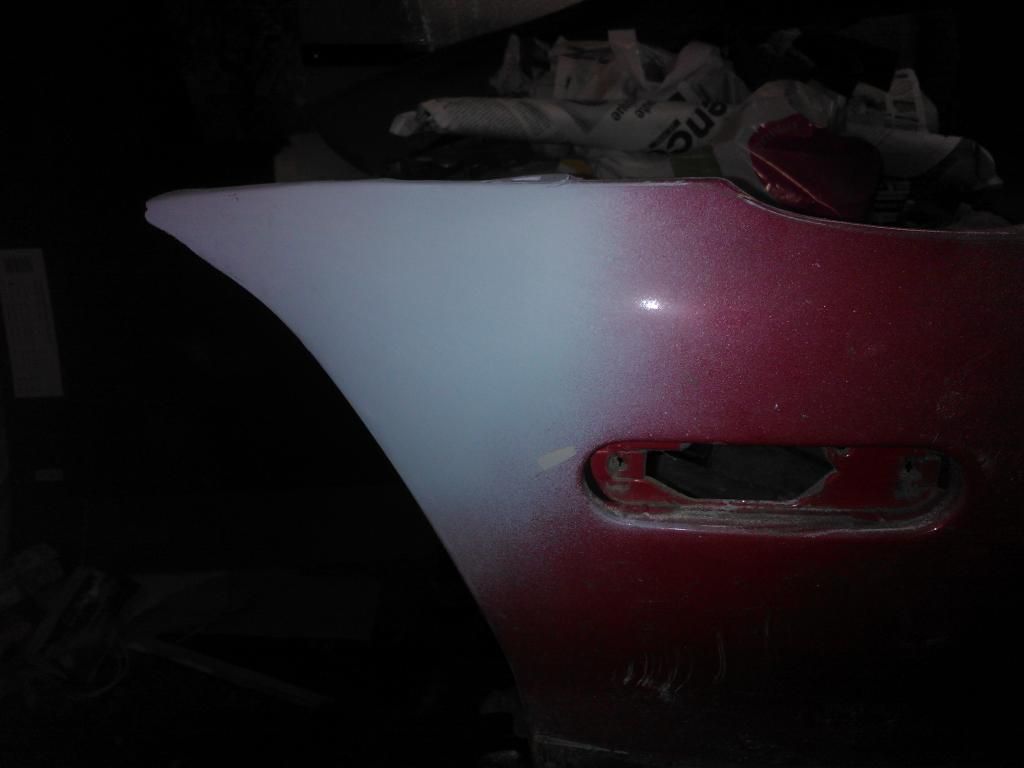

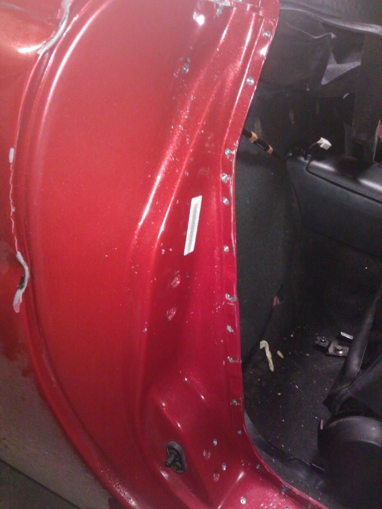

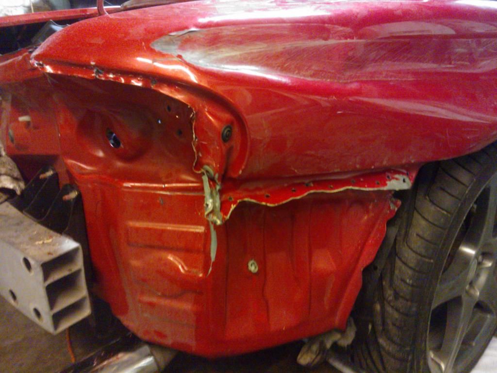

comme je m'ennuie en attendent la rx7, j'ai suivis le conseil de NFS et ai été acheter un foret
a dépointer pour virer mon aile arriere.

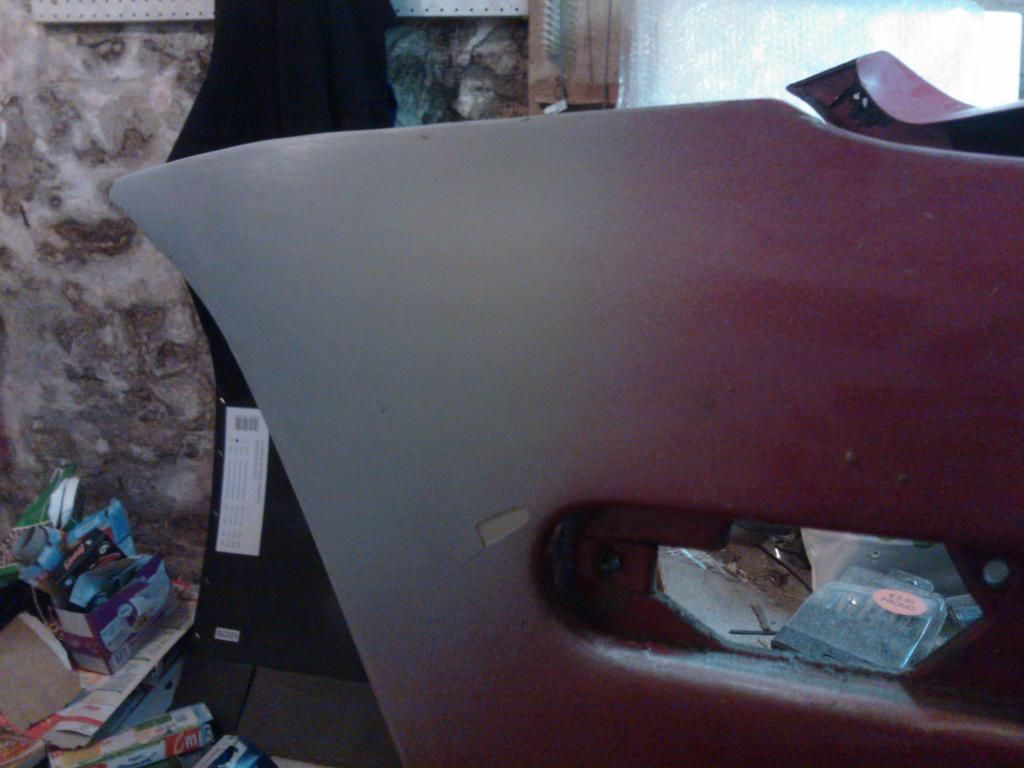

puis je me suis un peu lancé dans la fibre et le mastique pour réparer ma lame avant
et réparer le haut de mon pare choc qui c'etait arraché et refaire un coin qui a cassé et qu'il me manquait.

c'est bien la misère a faire, j'ai bien mis 2h a dépointer ça, les points de soudures
c'est quand meme costaud, donc faut bien tourner doucement et mettre de l'huile
de coupe.
reste encore quelques points au niveau de l'intérieur de porte et sous le passage de roue.

tu as déjà demandé à un carrossier ce qu'il prendrait pour te ressouder le panneau ILM ? si tu dépointe l'aile, prépare l'intérieur et met en place la nouvelle, ça devrait pas chercher loin ;)

Non je n'ai pas encore demandé mais je vais voir pour la repointer moi même.
La peinture amplifie énormément les défauts, c'est pour ça que j'ai mis coup de primer sur la lame et le pare choc, pour faire ressortir les défauts que je ne voyais pas avec juste le mastique.
par contre, je n'ai aucune formation en carrosserie, j'apprends par moi même donc c'est loin d'être parfait.

pour le reste, je pense que t'es vraiment dans la bonne dynamique, y'a juste pour le repointage où franchement, fais un devis, ça te coutera surement pas des masses et le résultat sera incomparable...
j'ai un peu de formation en soudure/tolerie/chaudronnerie, niveau pratique je suis parti dans des voies un peu particulières, mais malgré ces bases, vu l'épaisseur et l'empilement des tôles, même avec du top matos j'y toucherais pas moi même...sans compter que pour avoir ce top matos, soit ça te coute plus cher que de faire faire, soit t'emprunte à un mec qui le maitrise et peut aussi te le faire ;)
