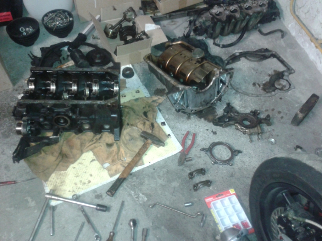

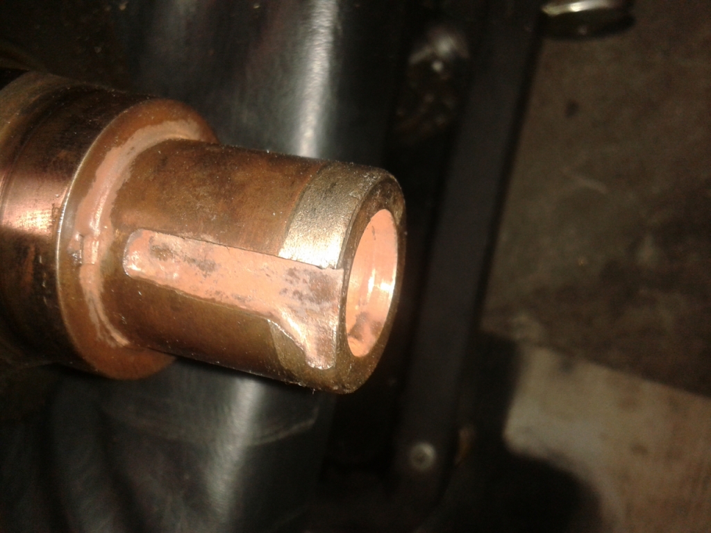

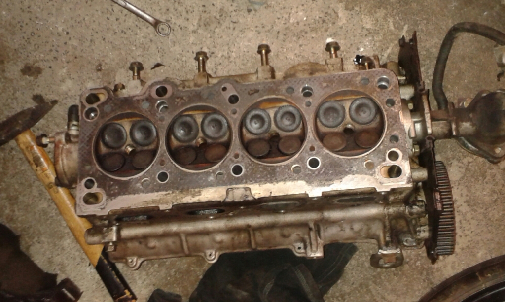

Message Publié : Jeu 19 Fév 2015, 00:41
Inscription : Ven 15 Août 2014, 21:31
Message(s) : 191
Localisation : Belgique
Je vais quand même vous montrez mon 115cv :woo:
Quand pensez vous ? :aie:

 Sujet du message : Re: [NA] 1995 Black 1.6 90cv
Message Publié : Jeu 19 Fév 2015, 00:59
Message(s) : 5586
:o :aie:
oulà le logement de clavette!
A demander au pro de ce problème mais déjà à la sortie de l'usine, le nez de vilebrequin ne ressemblait pas à ça :aie:
Sinon tu rabotes la culasse? :cyp: :lol:
Sinon toi aussi tu as une grosse variation de moule dans la culasse :aie: (cyl 2 en partanr de la gauche)
