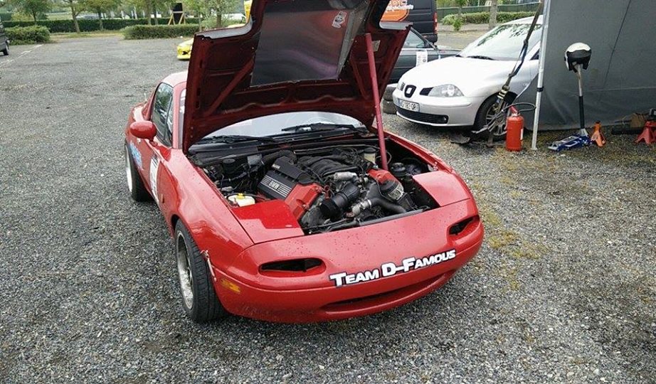

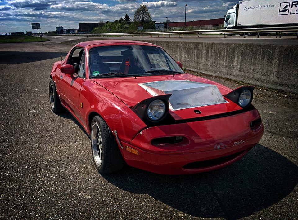

salut
pour la compet ARD Work a fait ce montage!!
ARD WORKS SARL
Adresse : 3 route de lyon RD1083, 67150 Erstein
Téléphone :09 50 22 76 10
allez sur leurs site ou page facebook!!
ils sont barré les mecs!!
a+
Fred

Différent des v8 US mais ça doit bien marcher aussi :love:

Le capot est tellement beau :love2:

Elle drift et de mémoire c'est une fille au volant sur celle d'ARD work

so what ?! y a des barrés comme ça à Erstein ?! :etonne:
