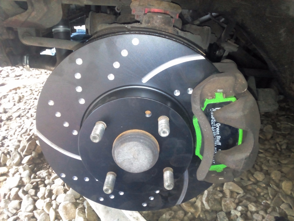

J'ai pris des petits freins puisque ceux qui était sur la voiture était au métal/métal :aie:

Dommage d'avoir pris du EBC...

Pour les freins j'ai pris ça par défaut je n'ai pas vraiment cherché mais je ferais attention la prochaine fois ;)
