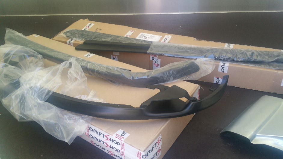

Petit détour par Lille chez les ch'tis de Mécatechnic pour récupérer les 2/3 bouts qui manquaient... Toutes les pièces carrosseries sont là, au boulot !!!

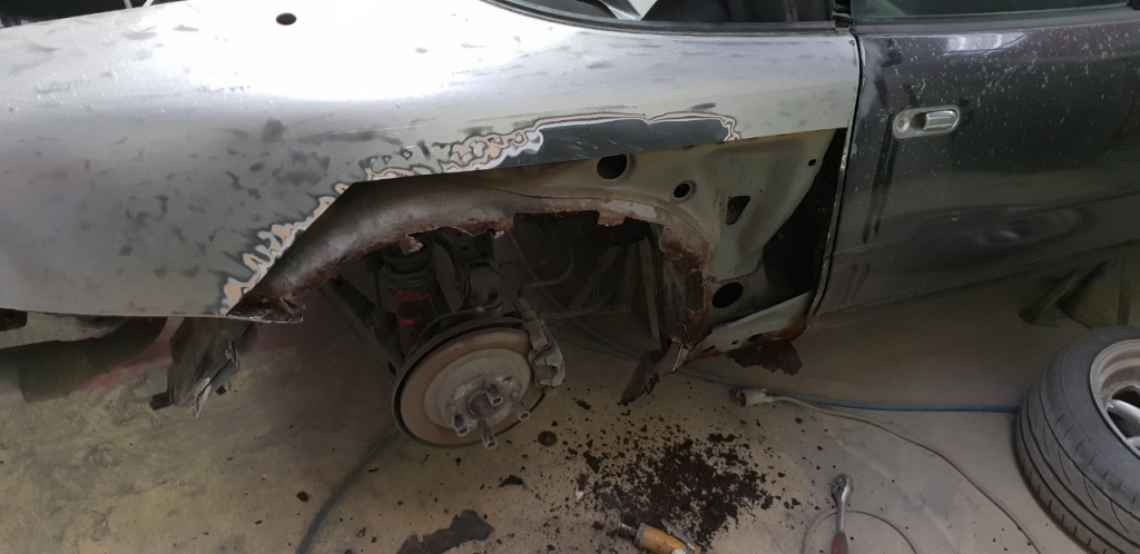

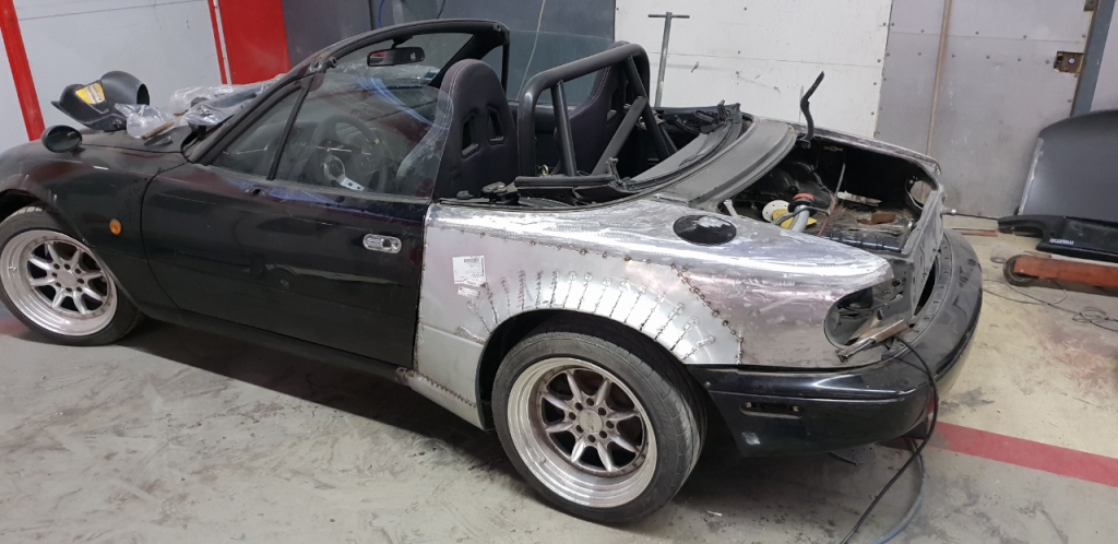

Bonjour et meilleurs voeux à tous.
Navré de ce silence mais la fin d'année à été "tendue" pour moi avec un problème de santé qui à bien compliqué la donne ( encore pardon publiquement à CHERUB à qui j'ai fait faux-bon :oops: ).
J'en était même arrivé à mettre les autos en vente... mais sans me résigner à les laisser partir !

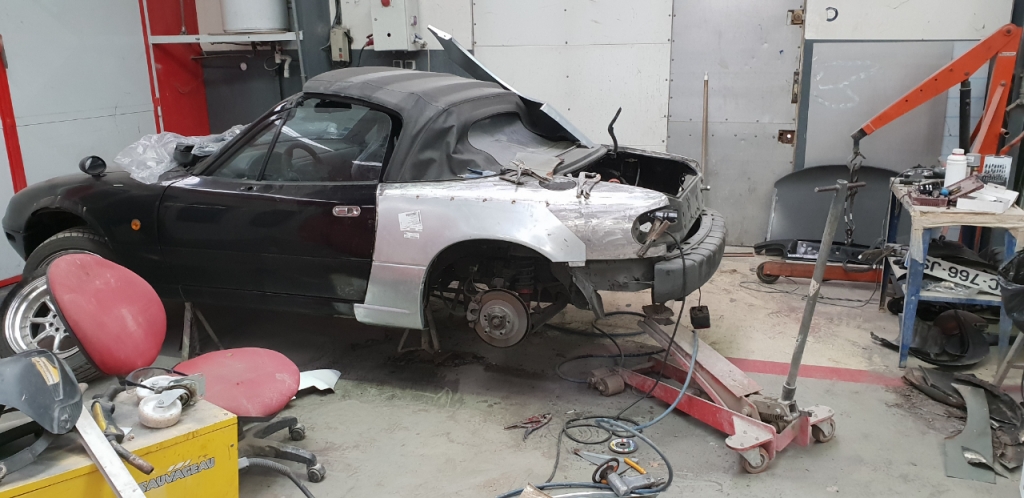

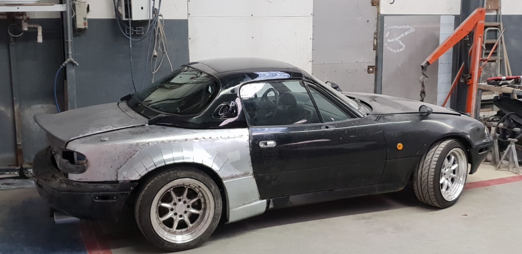

Mais c'est du passé. Depuis 3 jours j'ai pu m'aménager une place dans la carrosserie de mon collègue et je vous met quelques photos de l'avancée
Message Publié : Mer 2 Jan 2019, 20:29
Inscription : Lun 9 Avr 2018, 10:59
Message(s) : 106
Localisation : Lyon

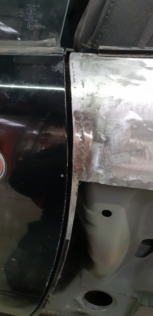

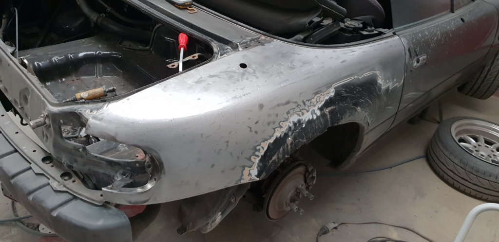

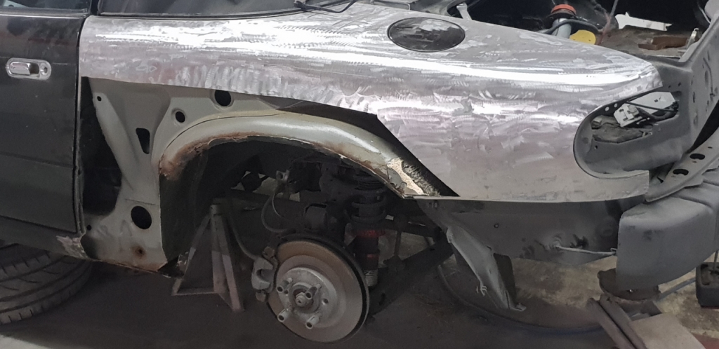

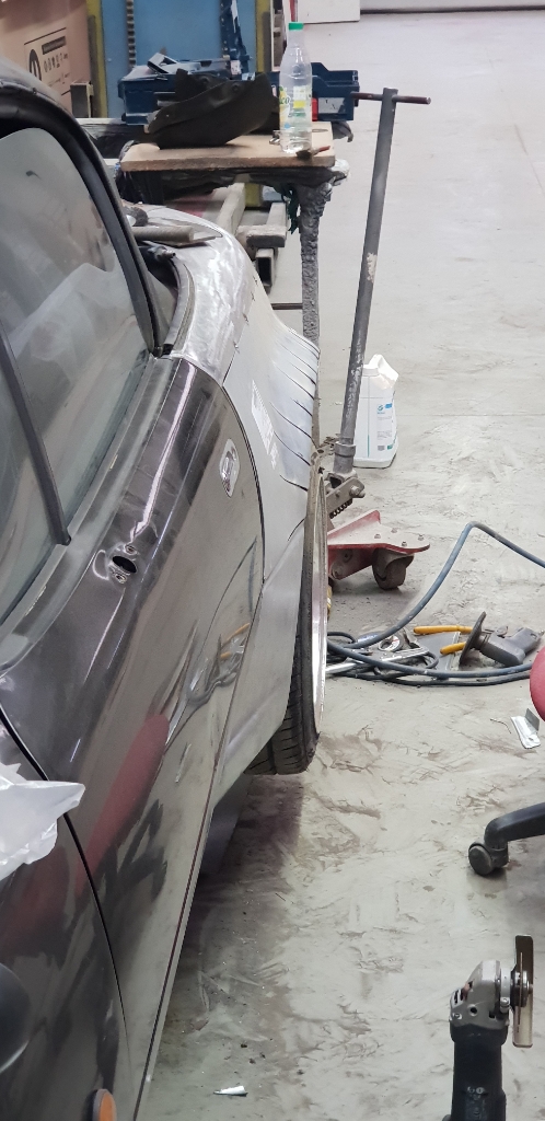

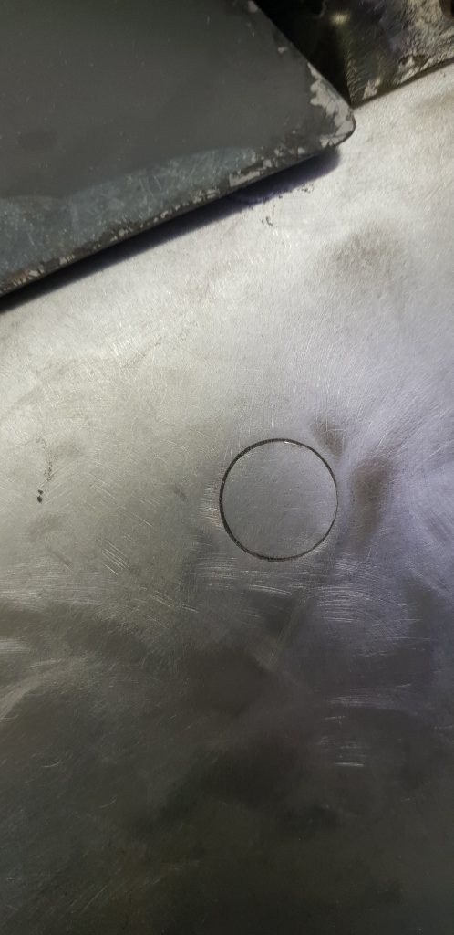

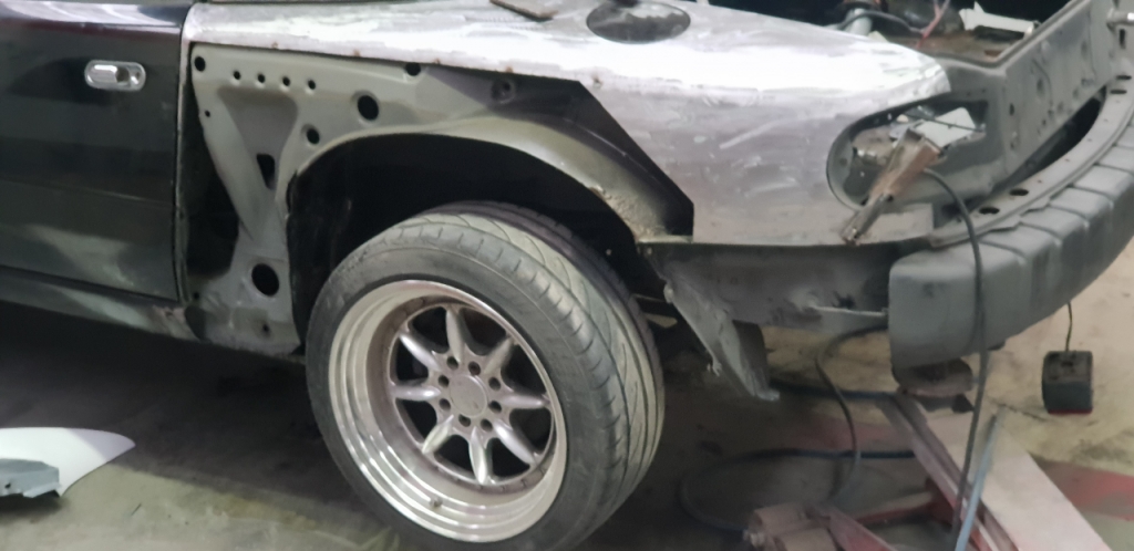

Elle était quand même bien malade !!! :o

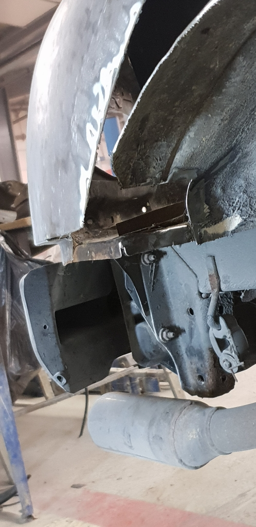

Réalignement de l'aile à la porte du à une ancienne réparation...
Suppression du trou de l'antenne...

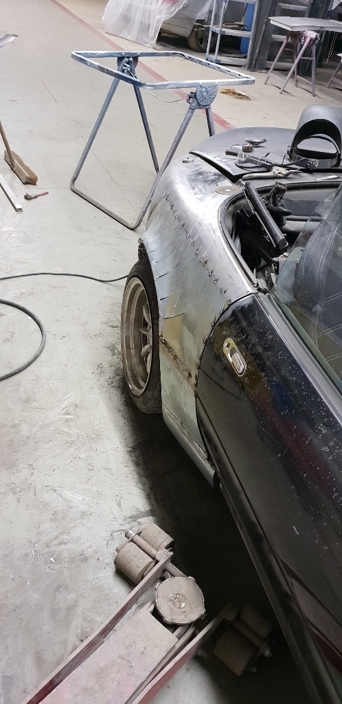

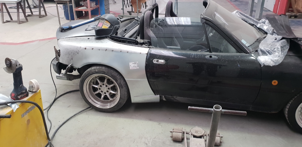

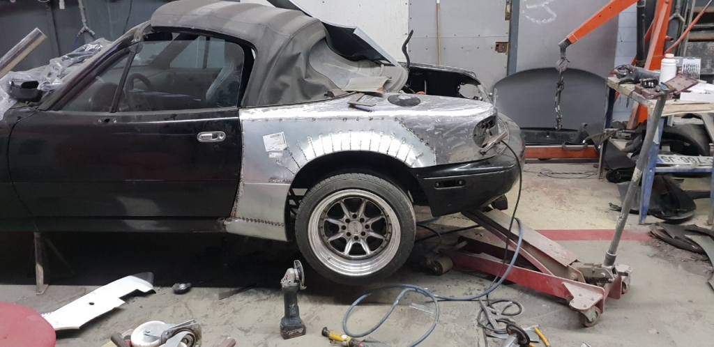

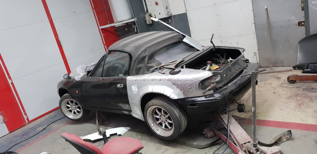

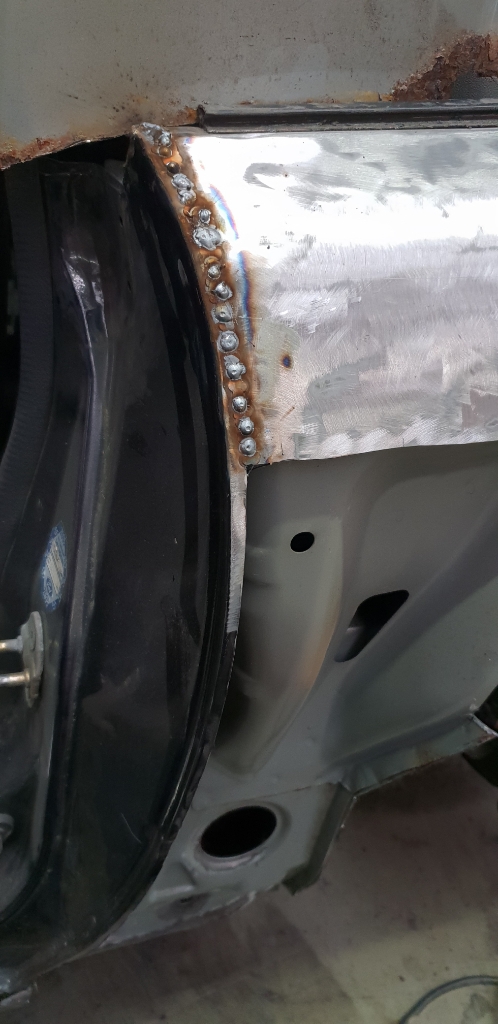

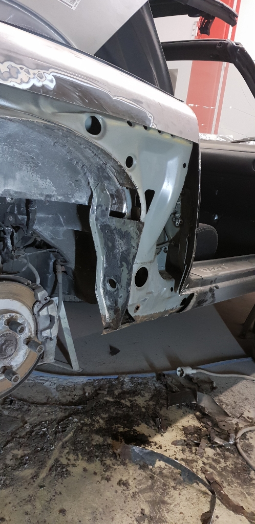

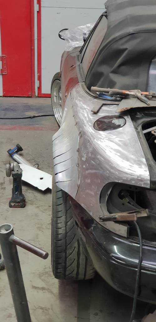

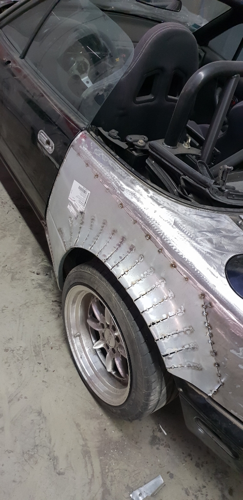

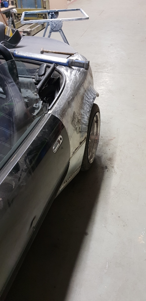

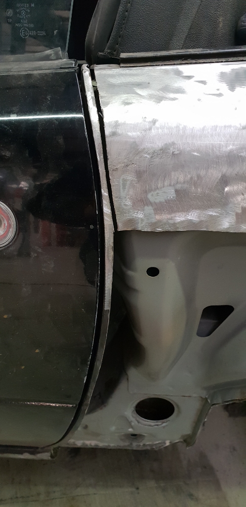

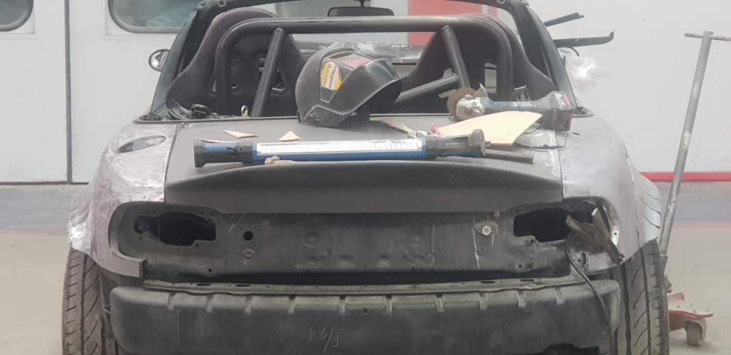

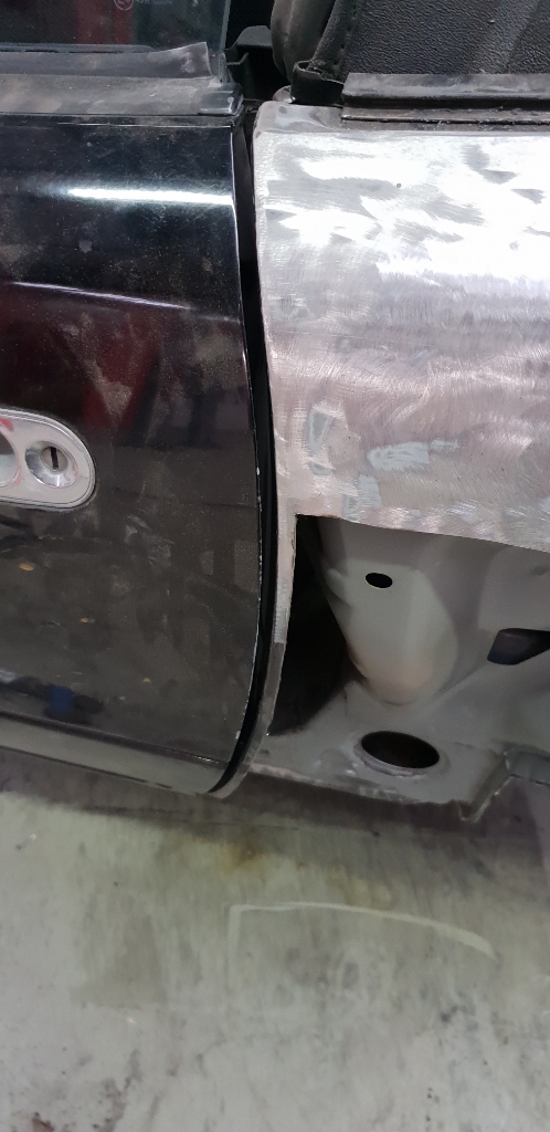

Et un peut de découpe et de tôlerie...! Je n'affectionne pas particulièrement les élargisseurs plastique et j'avais depuis longtemps envie de me frotter à l'élargissement des ailes en tôle. Faut juste pas compter le gaz et le temps de soudure (suis pas un pro !). J'espère que le résultat ne fera pas trop "tuning" - même si je respecte les gouts de chacun ! - mais je voudrais in look néo-rétro, voir resto-mod en changeant les jantes...
N'apparaisse pas sur les photos la reconstructiln des renforts et le traitement à l'acide...
La suite au prochain week-end :D

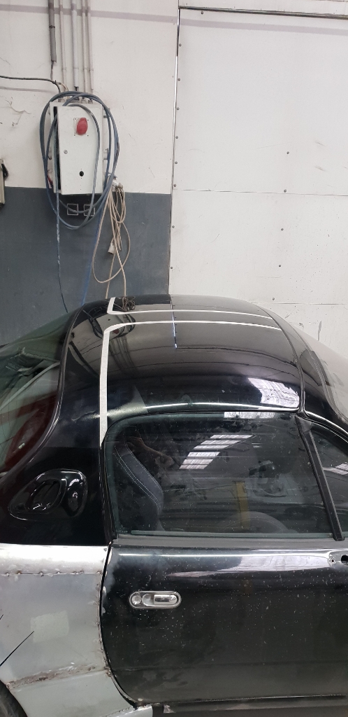

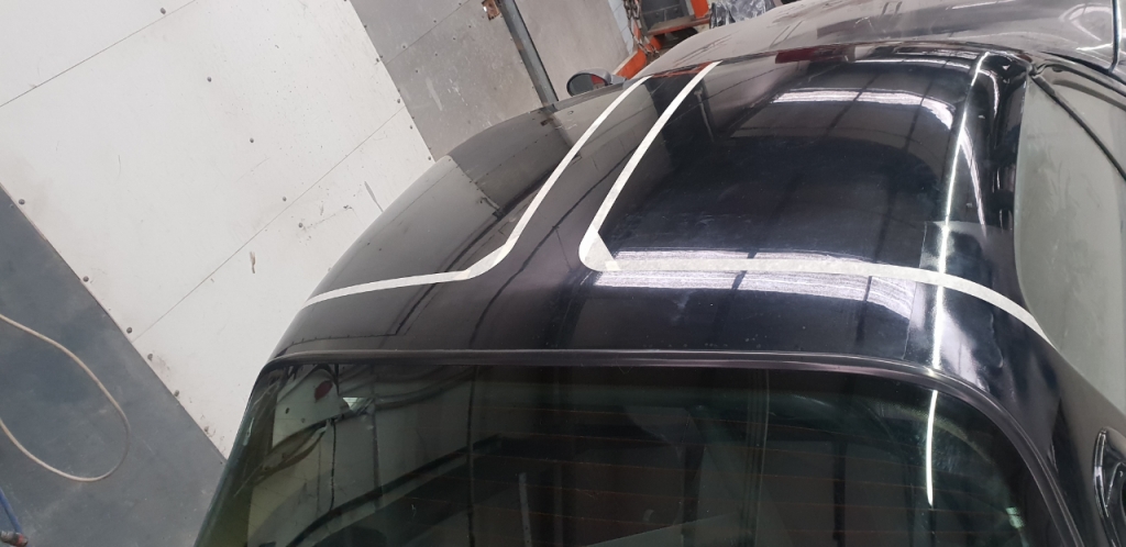

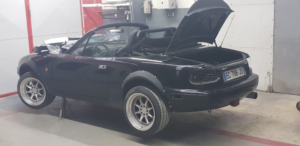

Livraison du jour. Avec 2/3 modifs il sera "top" :ricane: :ptdr: . Au menu élimination des ouies latérales et transformation en targa pour l'hiver et la mi-saison. Je ne compte pas remettre la capote mais fabriquer à la place un couvre capote fixe en fibre avec le bosselage derrière les sièges façon speeder avec une mini-capote entre l'arceau et le pare brise "au cas où". Seulement pour les beaux jours !!!
Message Publié : Ven 4 Jan 2019, 18:25
Message(s) : 14325
Tu devrais regarder les bikini top.
Message Publié : Ven 4 Jan 2019, 20:14
Message(s) : 1751
Super taf sur tes ailes arrières !! :o :love:
Et +1 pour un bikini top, c'est rapide à poser/déposer, si tu as encore ta capote c'est gratuit, et c'est beau et light :bien:

Question du jour : Targa où T-top... :?
Le T-top ça peut être super sympa (déjà eu sur une Nissan et sur des ricaines). C'est plus de taf (en même temps au point où j'en suis... :roll: ) et pas trop vu sur mimix...
Des avis ???

Je préfères le style du T-Top pour ma part, mais comment tu vas gérer l'attache sur le devant ?
Je suis vraiment curieux de voir les travaux et le résultat en tout cas :bave:
