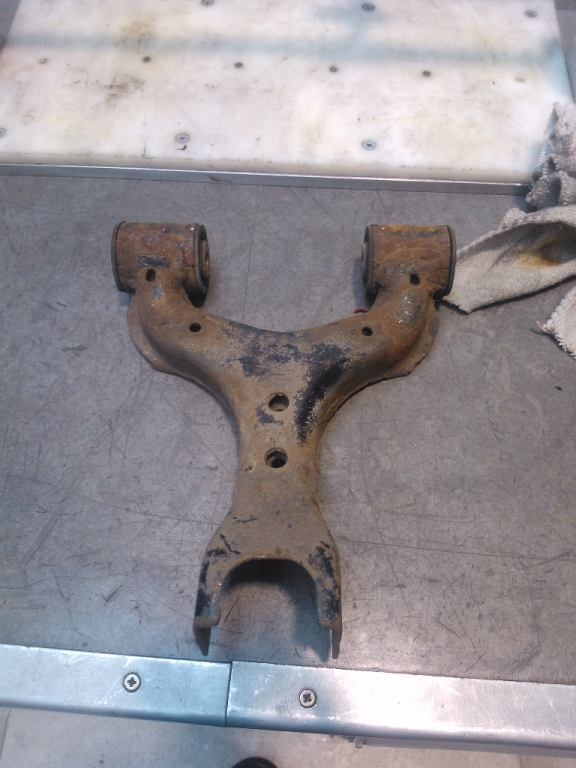

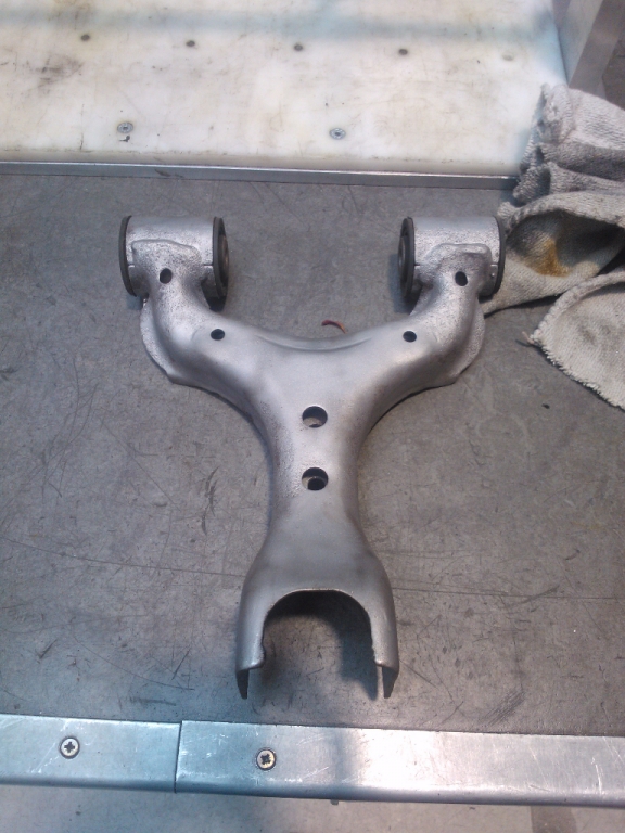

donc aujourd'hui, sur mon temps de midi je me suis occupé des triangles supérieur AV et AR.
je n'ai fais que deux photo d'un triangles, tout le monde sait a quoi ça ressemble un triangle.
puis pas besoin de faire 50photos pour montrer le triangle avant sablage et apres sablage.

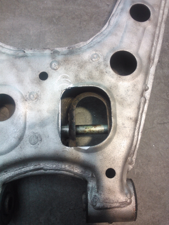

aujourd'hui j'ai eu fini de sabler les triangles.

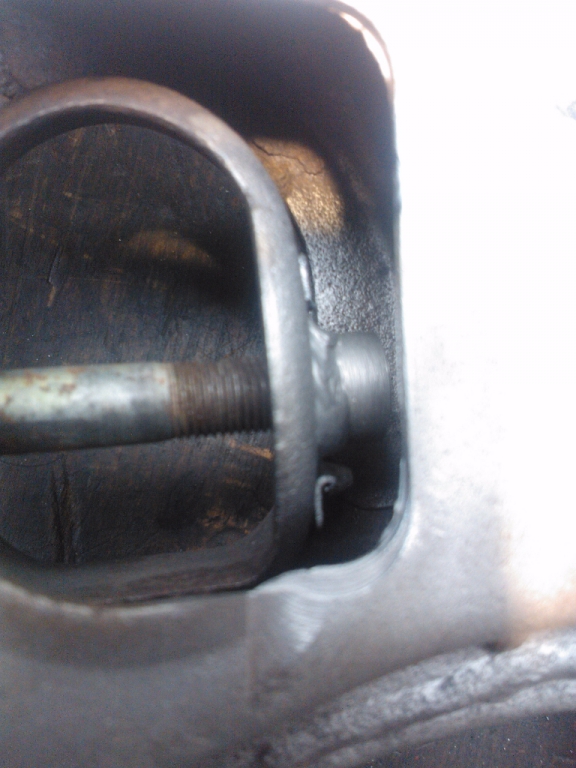

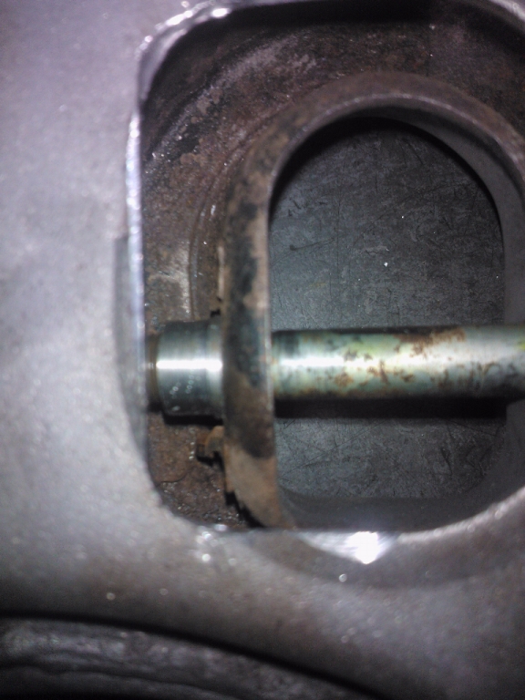

par contre, en regardant de plus pret j'ai remarqué que sur les triangles inférieur arrière
il manque l'écrou pour le boulon du pied d'amortisseur.
la cage qui ne tien est a moitié arrachée.

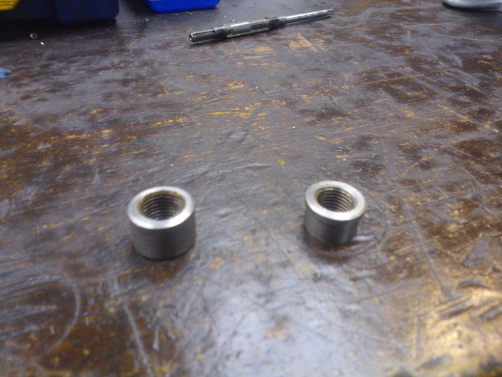

j'ai donc tourné deux petites buselures taraudé en M12 x1.25 que je vais faire souder.

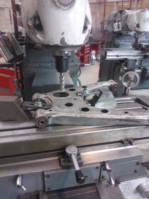

et la, encore un probleme, aucun moyen de les mettre en place, j'ai donc, avec les conseils
de mon formateur, fraisé dans les triangles pour faire un passage pour les mettre en place.
les buselures:
le triangles sur la fraiseuse (j'avais pas bon :aie: ):
la buselure prête a être soudée et une vue du fraisage dans le triangles.
comme j'ai du fraiser dans le renfort du triangle je pense faire souder un cordon pour lui
rendre un peu de rigidité.
au passage, est ce que ça vaut la peine que je fasse souder une patte en plus pour la biellette de
barre stab avant comme il y a sur les NA?
vus que je vais monter des biellettes réglable, c'est peut être le moment de le faire :?
 Sujet du message : Re: la mazdaspeed de cherub
Message Publié : Mer 6 Mai 2015, 19:29
Message(s) : 7691
Tant qu'à faire c'est effectivement le moment de souder des pattes et des renforts! :D
Message Publié : Mer 6 Mai 2015, 20:16
Message(s) : 14326
par contre, il doit y avoir quel espace entre les deux pattes?
Message Publié : Mer 6 Mai 2015, 20:36
Message(s) : 7691
La largeur de tes biellettes plus leurs rondelles coniques :D
Message Publié : Mer 6 Mai 2015, 20:41
Message(s) : 14326
j'ai pas les rondelles conique justement, je dois les usinez.
et faut que je vois si les bielles vont ce monter ou pas.
a mon avis, pour l'instant je vais laisser celle d'origine puis je referai d'autre biellette plus tard.
il me faudrait des rotules avec filet gauche pour pouvoir faire un beau montage.
Message Publié : Jeu 7 Mai 2015, 16:40
Message(s) : 14326
les rondelles sont soudée, ça n'a pas été facile de faire une belle soudure la de dans.
demain les triangles passent en peinture et semaine prochaine je change les SB.
