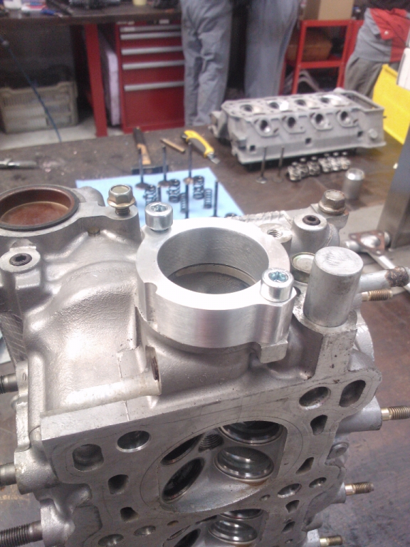

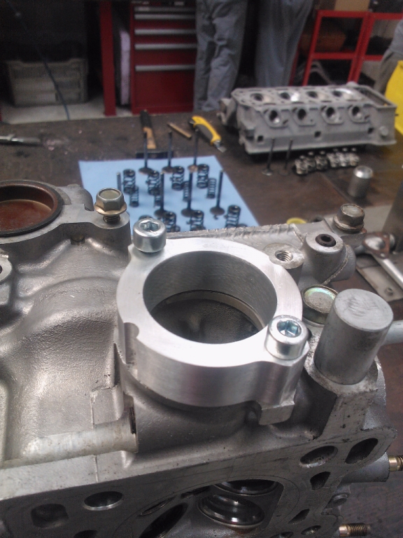

bon mis a part ça, j'ai une culasse qui ne me sert a rien, de la matière premiere et des machines.
alors pour m'occuper, j'ai commencé la réalisation d'un coolant reroute.

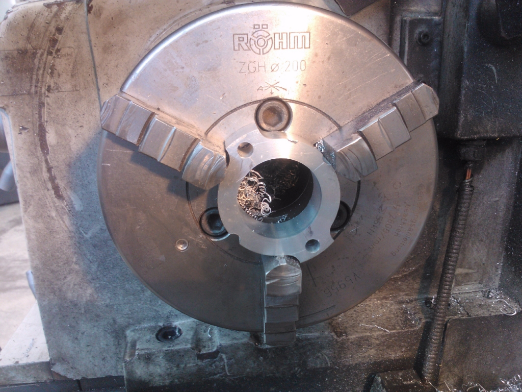

Par contre, il faut quelle épaisseur pour la plaque sur la quelle on et les sondes a l'arrière du moteur?
En gros la pièce que j'ai fais et qui coûte 93$ chez BEGI.
Je l'ai fais de 20mm, mais vus la place derrière le bloc faut travailler au plus juste.

j'ai réalisé la plate aujourd'hui justement, de mémoire c'est 72x56 et entraxe de 54mm.

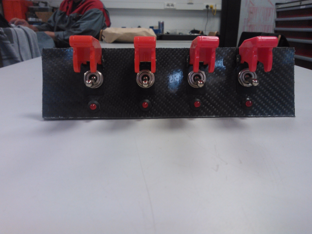

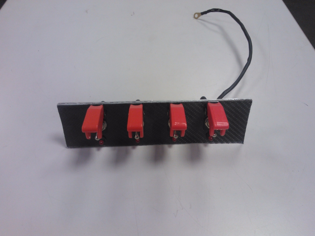

je trouvais que mes interrupteurs sous les mano faisaient un peu cheap, il m'est déja arrivé d'en accrocher un accidentellement en changent de vitesse ou d'en oublier un genre launch control ou flatshift :aie:
du coup j'ai refais une plaque avec capuchon sur les interrupteurs et témoins lumineux.
puis pour rigidifier un peu l'ensemble, j'ai pris une plaque de carbone plus épaisse et une plaque d'alu.
il n'y a plus qu'a faire les raccordements avec les cables de la MS :D
