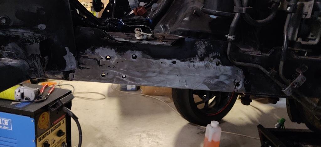

Le projet prend un temps fou. Entre mes capacités à souder au MIG (une première, je soudais au TIG ou à la baguette avant), mes découpes approximatives nécessitant des ajustements, les couches de rouille à éliminer entre les tôles, les divers traitements pour éviter la rouille, etc. Bref, 4h de taf par jour et je n'ai pas encore fini.
Voici néanmoins des photos. Le longeron à droite est quasi fini: il reste à appliquer une couche d'anti-gravillon et de peinture.
Pose à froid. J'ai bien découpé, je suis fier :aie:

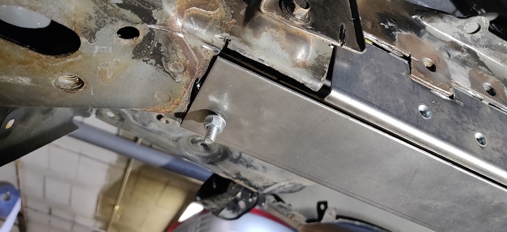

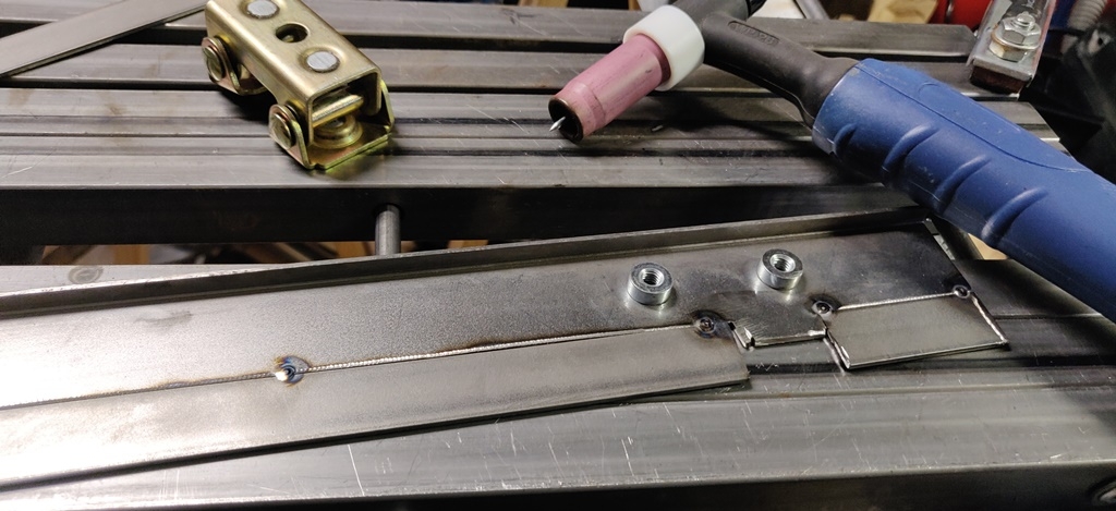

Du coup, j'ai du modifier les longerons neufs et ajouter de la matière. Pour faire ça, je me suis installé sur mon établi avec mon TIG. Plus facile à contrôler, je maitrise un peu, très peu de matière ajoutée - pas besoin de poncer beaucoup ensuite.
J'ai du ajouter un "patch" sur la partie principale du nouveau longeron aussi. On voit aussi le trou que j'ai ajouté et que j'ai ensuite incurvé pour éviter la stagnation de l'eau autour.
J'ai ensuite commencé à souder la petite partie "interne" du longeron. Tout à l'air de bien se passer en photo mais à chaque étape, je pose, je vérifie, j'ajuste. Je dois ensuite poncer du métal pour que tout aille bien, etc. ça prend beaucoup de temps.
Je n'ai pas de photo pendant la pose. J'ai galéré avec les soudures: soudures trop froides (gros bourrelets, pas de pénétration) mais qui passent bien vite au travers et qui produisent de gros trous :vomi:
Il y a de la rouille résiduelle entre les tôles restante que j'ai n'ai pas réussie à éradiquer à 100%. ça crée du gaz pendant les soudures qui provoque des "explosions". ça en fout partout, ça crée des porosités et je me brule; une boulette incandescente est rentrée dans mon pantalon - ça pique!
J'ai donc du remettre un coup de soudure aux endroits à problème qu'il a fallu poncer ensuite; encore du temps perdu et de la poussière partout dans le garage.
On ne le voit pas non plus mais j'ai protégé l'intérieur des longerons avec du zingage à froid précédé d'une passivation à l'acide. Il restera ensuite à protéger l'intérieur avec de la cire à corps creux.

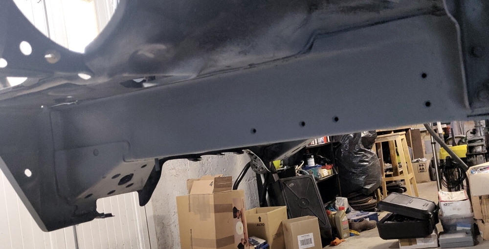

Voilà le travail - presque - fini coté compartiment moteur.
Pour l'autre coté, c'est bien plus simple car on soude sur de la tôle saine (et +/- épaisse). Donc on place la tôle, on ajuste et on pointe. On soude ensuite par petites parties pour ne pas déformer le métal.
A noter les 2 trous pour l'évacuation de l'eau dans les longerons qui n'étaient pas prévu à l'origine que j'ai mentionné précédemment dans le message. J'ai aussi percé un trou dans la carrosserie (en haut à droite sur la photo suivante). Il y a une "cuvette" à cet endroit que j'ai donc débouchée. Uniquement à droite car du coté conducteur, cette zone est ouverte.

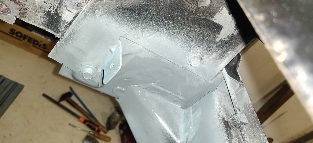

Une fois soudé complétement
Et le résultat final, poncé et zingué.

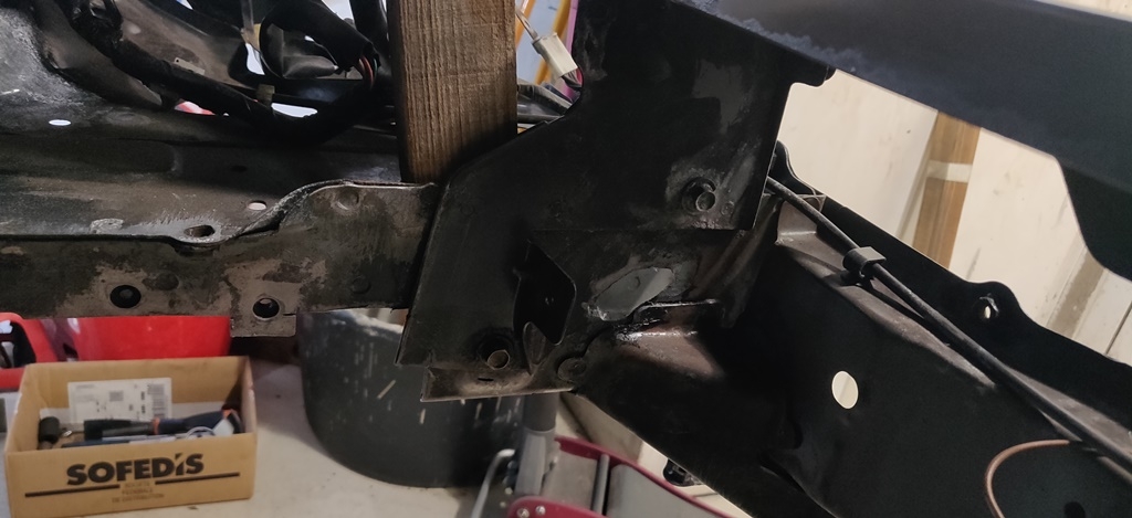

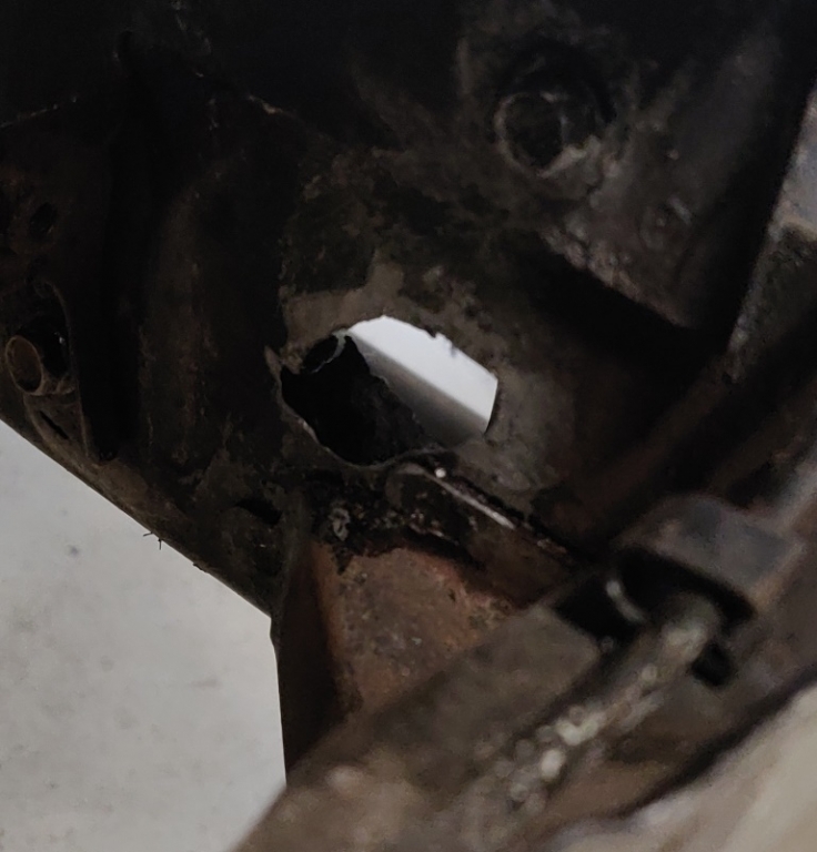

J'ai aussi vu une zone moche suspecte. J'ai donné un coup de marteau/tournevis, je suis passé à travers :roll:
Donc on agrandi le trou jusqu'à la tôle saine, on fait un patch dans de la tôle saine avec des cisailles et on soude. La tôles fait 1mm d'épaisseur; petits trous garantis :aie:
Pour faire le patch, j'ai posé une bande adhésive en papier. Je frotte avec mes doigts sales et la forme du trou apparrait. Il reste ensuite à coller le patron sur la tôle à découper.
ça se situe tout à l'avant des longerons entre le radiateur et le PC Avant. La finition n'est pas folle mais on ne verra jamais cet endroit, donc ne n'ai pas trop insisté.
La moralité de l'histoire: c'est un travail intense. y'a moyen de faire ça beaucoup plus vite mais ce sera forcément négligé: absence de nettoyage intensif entre les tôles, absence de ponçage, aucun travail sur les zones environnantes forcément pas belles, etc.
Je suspecte les anglais et les certains pros de faire ça vite afin de rendre l'opération économique. pour ma part, j'en suis à mini 15h, un MIG et un TIG à amortir, un demi litre d'acide phosphorique, du gaz (100% argon et mix CO2/Argon), du métal d'apport. Bref, c'est un gros chantier qui doit coûter cher lorsqu'il est fait dans les règles de l'art.... et puis j'allais oublié que pour bien faire, il faut déposer le moteur :beer:

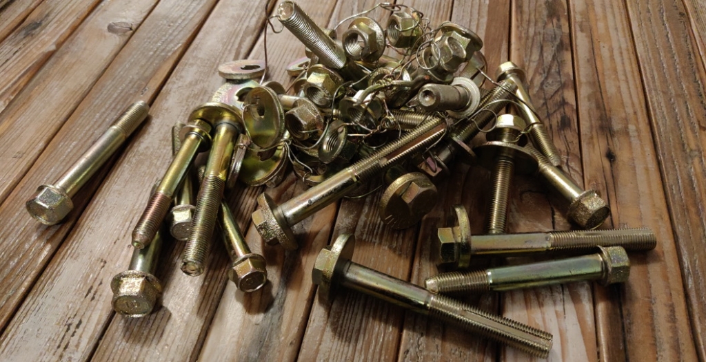

Une petite parenthèse dans le chantier carrosserie, j'ai reçu la visserie qui est partie faire un tour chez mon restaurateur de Datsun. J'en ai profité pour revoir le revêtement des vis de la MX en même temps que celle de la 240z. ça brille :)

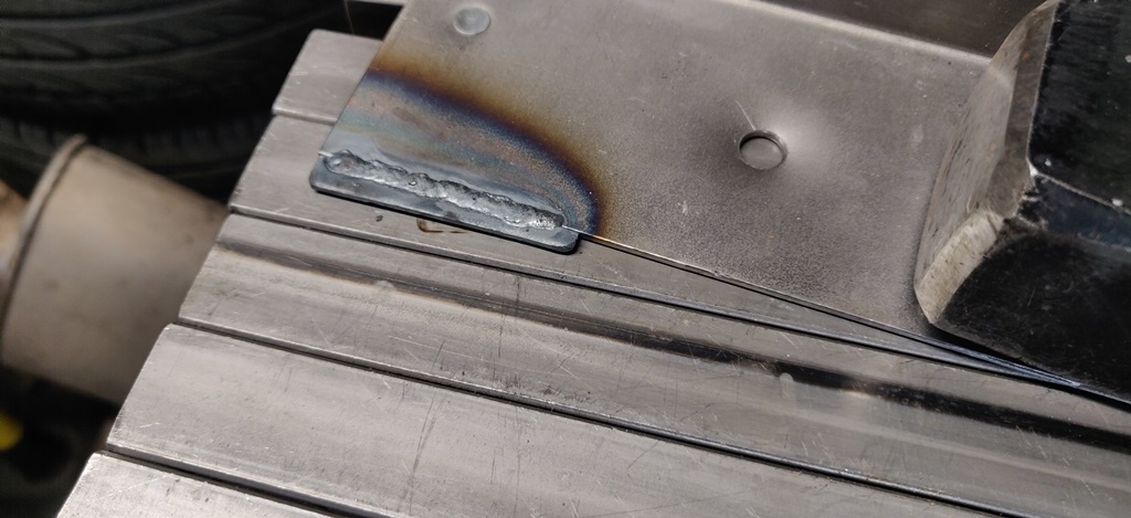

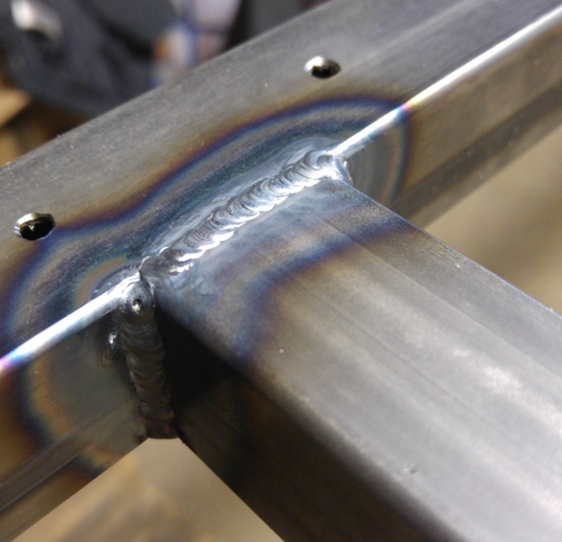

Pour le TIG, il faut du matos correct pour bien souder. Ma machine est un Inverter distribué par IMS Service. C'est un sacré budget (1500/2000€ - machine nue 600€, la bouteille 300€, le détendeur 100€, le casque 150€, les buses et torche 150€, les électrodes 50€, les gants 15€, les aimants, accessoires divers 100€, le chariot, etc.) mais ça fait du bon taff pour peu que l'on apprenne et que l'on comprenne comment ça marche. Le TIG est super délicat. Impossible par exemple de souder les longerons avec, il y a trop d'impuretés dans les tôles. ça crée des éclaboussures qui polluent l'électrode. Or, une électrode de TIG doit rester parfaitement pure pour être utilisable.

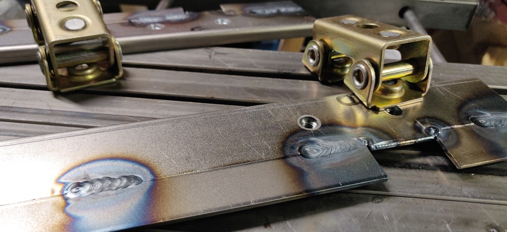

Pour m'entrainer, comme j'ai montré dans les premiers messages de ce sujet, j'ai fait pas de meubles et des lampes. C'est souvent avec des tubes fins, ça permet d'apprendre.
Pour les tôles fines, je soude souvent avec des impulsions, très forte intensité (160A) mais pendant des périodes courtes (0.2/0.4s). On gère mieux les températures de fusion ainsi, la machine crée un rythme et les soudures sont souvent plus belles :)
ça donne des soudures comme celle ci-dessous qu'il faut encore améliorer. On voit "l'oeil" sur les derniers points, ce n'est pas encore bon :roll:

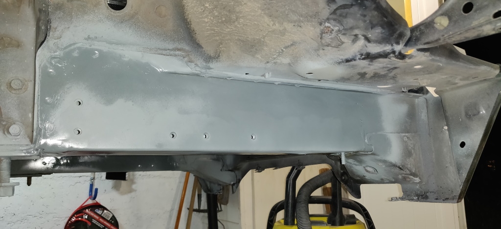

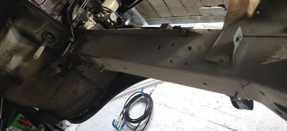

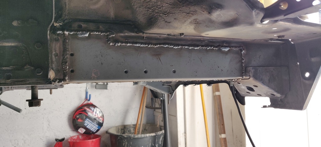

Mes longerons sont officiellement réparés :woo:
Il reste la peinture à poser mais je dois encore reposer les supports de barre stabilisatrice qui nécessitent des points de soudures. Je peindrai donc au dernier moment avec le reste de la baie moteur. Ce n'est pas 100% parfait (on voit de légères variations sur les tôles à l'intérieur coté moteur - photo 2)
Il y a un paquet de poussière métallique à dégager avant de faire quoique ce soit, il reste encore du travail. J'ai eu des problèmes de tôles très fines avec encore des impuretés à certains endroits. ça crée donc des porosités, il faut alors passer plusieurs fois pour tout éliminer et cela fait de gros cordons à la fin.
Pour ceux qui pensent que le ponçage, c'est vite fait; ça m'a pris une bonne heure par coté sur chaque longeron, donc environ 2h30 pour tout faire + 30 minutes pour tout nettoyer ensuite (la voiture mais surtout le garage) + 20min de préparation avec les EPI (masque, visière de protection, casque antibruit, gants, blouse, etc)
Je passe maintenant à l'étape suivante qui consiste à reprendre les soubassements, légèrement rouillés en surface à certains endroits (le châssis a frotté par terre à certains endroits)
