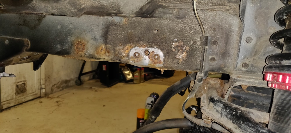

Les travaux continuent.
J'ai déposé le berceau avant avec la crémaillère de direction et les suspensions.
Un travail "simple" s'est transformé en bataille de 2 jours pour désaccoupler la crémaillère de l'arbre de direction.
La vis de maintien s'est pétée au lieu de démonter, il a fallu la couper à la disqueuse pour dégager l'arbre, puis souder un écrou sur la partie restante pour extraire la partie restante qui ne vient toujours pas, etc. J'ai un 2e moyeu de direction et un arbre en réserve donc je peux bourriner, pas grave si j'abime tout.
J'ai ensuite déposé les support de radiateur ainsi que les supports de barre stab. Ils ne sont pas très beaux, je vais les sabler avant remontage :)
Les photos font ressortir la rouille, c'est pire en photo qu'en réalité.
Les pièces tiennent avec des vis (qui ont toutes cassées au démontage) mais aussi avec un point de soudure à dépointer.
J'ai donc commencé la découpe des longerons. Pas facile car c'est assez dur de prendre les bonnes mesures pour découper convenablement les longerons. Ils sont tout gonflés, rien n'est droit et l'espace pour la découpe est réduit. On ne voit rien car tout est obstrué par les étincelles lors de la coupe.
ça fait aussi un max de poussière, c'est un travail super pénible :non: Je suis équipé comme il faut aussi: Masque respiratoire à cartouche, visière totale, casque antibruit et gants en cuir.
Le garage est couvert de poussière désormais :sic:
Les victimes du jour :vomi:
Les tôles ont tellement rouillées qu'il y a une couche de 1cm entre les tôles saines, elles n'étaient pas encore perforées mais il était temps de s'en occuper.
D'un seul coup, il y a moins de rouille dans le longeron. C'était pendant les travaux, il reste une partie encore non découpée.
Mis en place des nouveaux... sauf que j'ai coupé comme un bourrin et qu'il y a désormais trop de jeu entre la voiture et les nouvelles tôles. Je vais devoir ajouter de la matière. :cry: Pour ça, je vais découper les longerons neufs, ajouter une bande de métal au TIG et tout remettre. ça va prendre encore quelques heures de plus :tantpis:

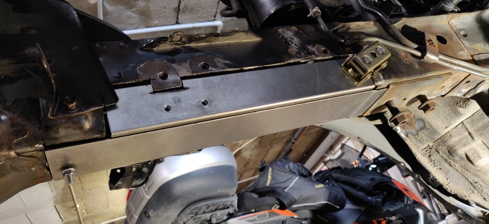

J'ai pu avancer avec le gros WE du nouvel an.
Le projet prend un temps fou. Entre mes capacités à souder au MIG (une première, je soudais au TIG ou à la baguette avant), mes découpes approximatives nécessitant des ajustements, les couches de rouille à éliminer entre les tôles, les divers traitements pour éviter la rouille, etc. Bref, 4h de taf par jour et je n'ai pas encore fini.
Voici néanmoins des photos. Le longeron à droite est quasi fini: il reste à appliquer une couche d'anti-gravillon et de peinture.
Pose à froid. J'ai bien découpé, je suis fier :aie:
Du coup, j'ai du modifier les longerons neufs et ajouter de la matière. Pour faire ça, je me suis installé sur mon établi avec mon TIG. Plus facile à contrôler, je maitrise un peu, très peu de matière ajoutée - pas besoin de poncer beaucoup ensuite.
J'ai du ajouter un "patch" sur la partie principale du nouveau longeron aussi. On voit aussi le trou que j'ai ajouté et que j'ai ensuite incurvé pour éviter la stagnation de l'eau autour.
J'ai ensuite commencé à souder la petite partie "interne" du longeron. Tout à l'air de bien se passer en photo mais à chaque étape, je pose, je vérifie, j'ajuste. Je dois ensuite poncer du métal pour que tout aille bien, etc. ça prend beaucoup de temps.
Je n'ai pas de photo pendant la pose. J'ai galéré avec les soudures: soudures trop froides (gros bourrelets, pas de pénétration) mais qui passent bien vite au travers et qui produisent de gros trous :vomi:
Il y a de la rouille résiduelle entre les tôles restante que j'ai n'ai pas réussie à éradiquer à 100%. ça crée du gaz pendant les soudures qui provoque des "explosions". ça en fout partout, ça crée des porosités et je me brule; une boulette incandescente est rentrée dans mon pantalon - ça pique!
J'ai donc du remettre un coup de soudure aux endroits à problème qu'il a fallu poncer ensuite; encore du temps perdu et de la poussière partout dans le garage.
On ne le voit pas non plus mais j'ai protégé l'intérieur des longerons avec du zingage à froid précédé d'une passivation à l'acide. Il restera ensuite à protéger l'intérieur avec de la cire à corps creux.
Voilà le travail - presque - fini coté compartiment moteur.
Pour l'autre coté, c'est bien plus simple car on soude sur de la tôle saine (et +/- épaisse). Donc on place la tôle, on ajuste et on pointe. On soude ensuite par petites parties pour ne pas déformer le métal.
A noter les 2 trous pour l'évacuation de l'eau dans les longerons qui n'étaient pas prévu à l'origine que j'ai mentionné précédemment dans le message. J'ai aussi percé un trou dans la carrosserie (en haut à droite sur la photo suivante). Il y a une "cuvette" à cet endroit que j'ai donc débouchée. Uniquement à droite car du coté conducteur, cette zone est ouverte.
Une fois soudé complétement
Et le résultat final, poncé et zingué.
