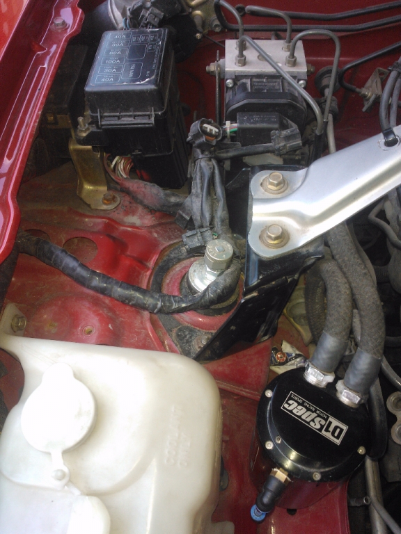

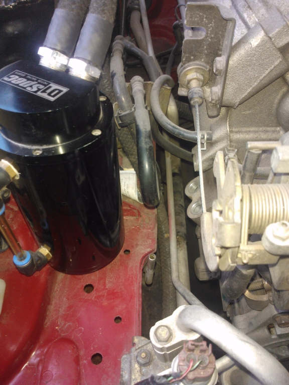

radiateur changé :)
j'ai aussi mis un filtre à la place sur la pise à l'air du cache culbu, pas visible sur ces photos
sinon je pense supprimer le canister histoire d'epurer un peu la baie moteur, mais je ne l'ai jamais vu de fait sur une FL 1,8
y a-t-il une raison ?
Message Publié : Sam 1 Août 2015, 16:09
Message(s) : 14326
moi je l'ai fais.
Message Publié : Sam 1 Août 2015, 16:29
Inscription : Mer 24 Août 2011, 18:35
Message(s) : 61
j'ai l'impression que c 'est pas fait pareil , moi j'ai une durite qui viens du canister , passe par l' EV et va au papillon
et les deux autres durites qui vont vers le bas , a mon avis au reservoir ( celle du milieu et celle de droite sur le canister )
Message Publié : Sam 1 Août 2015, 16:45
Message(s) : 61
si je me plante pas il faut que je connecte ensemble les 2 tuyaux qui viennent du reservoir et que je bouche l'entrée sur le papillon ?
Message Publié : Sam 1 Août 2015, 19:24
Message(s) : 14326
chez moi l'entrée du papillon doit être réutilisé par le dump valve ou quelques choses comme ça.
mais les deux tuyaux métallique sont a l'air libre.
et depuis que j'ai monté la megasquirt, il me semble que j'ai meme viré les électro vanne, faudrait que je regarde.
EDIT:
j'ai effectivement viré les electro vannes:

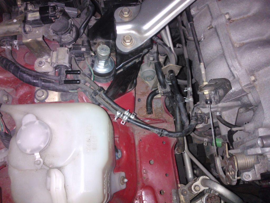

Message Publié : Dim 2 Août 2015, 18:01
Message(s) : 61
voila pour ma part comment c 'est à l'origine
le rouge va de l'EV au papillon ( la je pense reboucher coté papillon )
le bleu du canister à l'EV je pense virer aussi
et la par contre j'ai le vert et le jaune qui partent dessous, c est la que je sais pas si je doit mettre une durite entre les 2 ou si je doit les laisser à l'air libre
