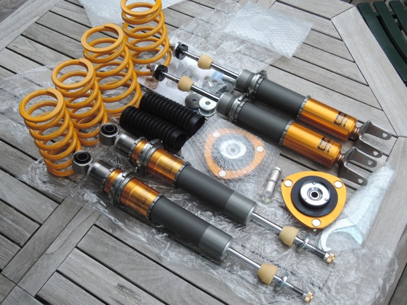

Même problématique. J'ai investi dans un set Öhlins Road & Track que je ferai monter en octobre par Barizza (31).
Je posterai un retour dans deux mois avec des réglages route. Prochaine sortie circuit prévue en 2015 ;-)

Pour les RD ohlins, la valeur de précontrainte des ressorts préconisé est noté dans le livre ;)
