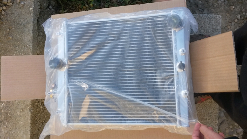

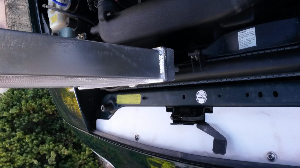

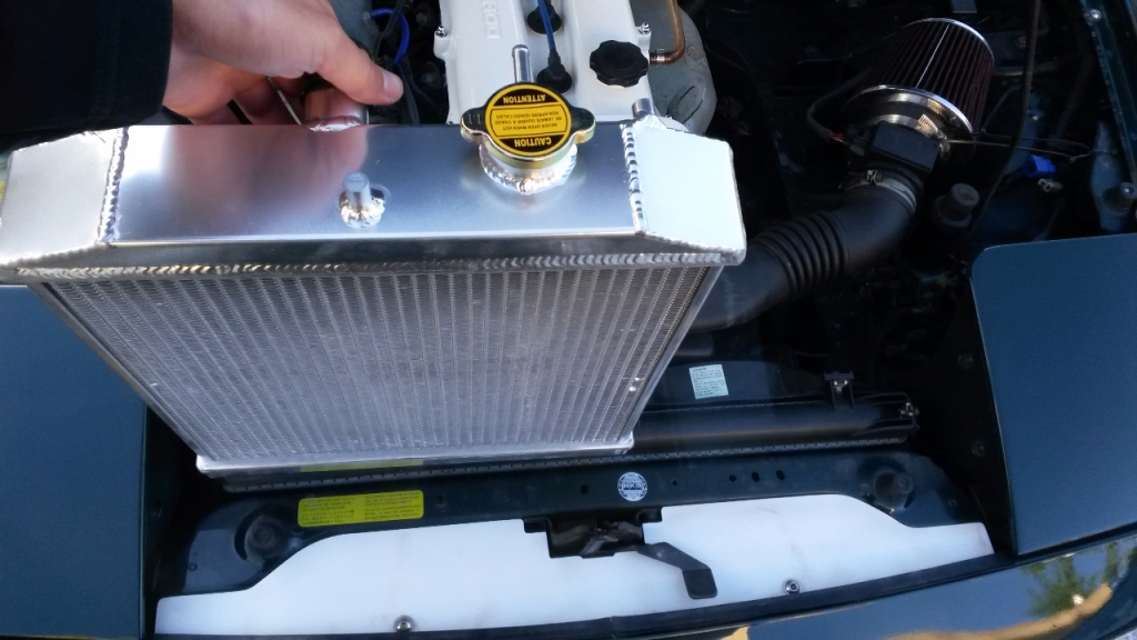

tu l'as acheté ou ton radiateur de Honda?

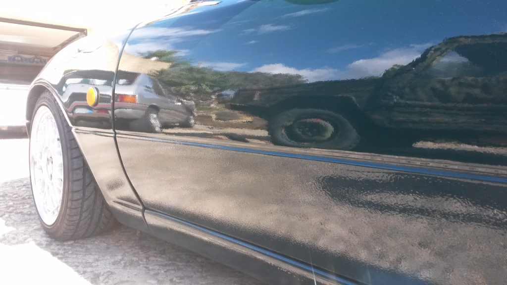

Jeanne axel a écrit :
Petite séance photos avec le téléphone
Dis donc, ce ne serait pas un VW Iltis que l'on voit en réflexion dans la portières ?? :bien:
Si j'avais de la place, ce serait surement un copain pour la Belette !!
Kenavo.
VW T5 TDI140 2015
Peugeot 106 Equinoxe 1997

Je l'ai acheté sur alliexpress chez un vendeur norvégien
C'est un des seul modèle en 4 rangées
Après la marque est baucoup utiliser et à de belles finitions
