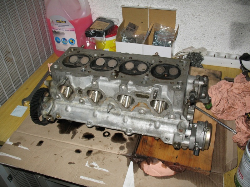

Ce midi en prenant la bagnole pour aller manger avec un pote je m’aperçois que j'ai une petite flaque de liquide de refroidissement dans le garage sous l'auto :sic:
Du coup j'inspecte, y'en a un peu partout, jusqu'au couvre culasse :etonne:

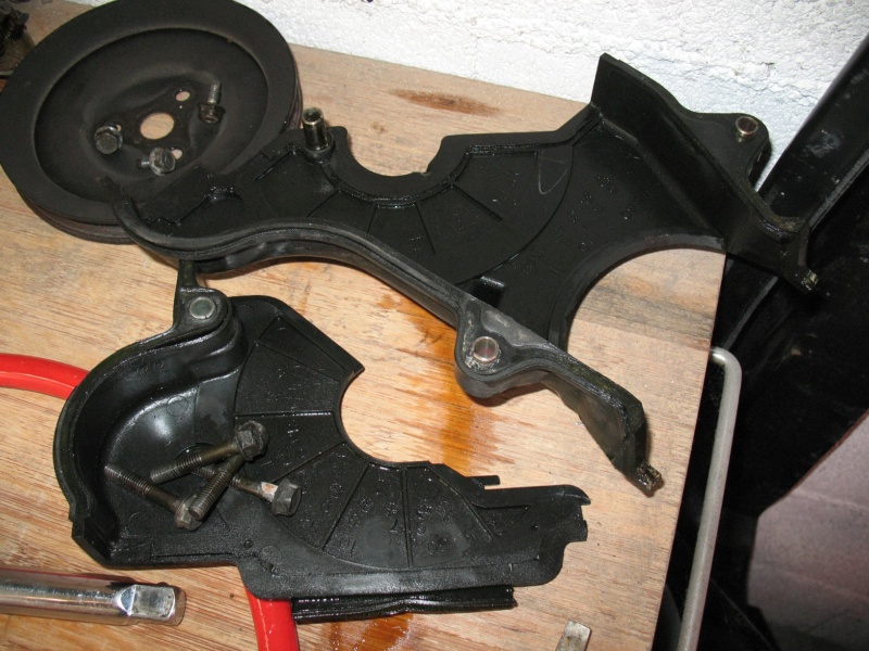

Du coup démontage... je commence par le couvre culasse pour voir que c'est gras de LDR coté distrib, ça pue ça... je démonte donc toute la distrib, vidange LDR, virage de tout les caches dans la zone pour être sûr de pas passer à coté d'un truc... et là je vois que c'est la pompe à eau qui pisse :x :x du coup vu ou elle est la distrib à bien centrifugé tout ça et y'en avait joyeusement partout dans cette zone du coup...
Bravo au passage au garage de merde qui a préparé la culasse y'a même pas 5000km et qui n'a pas trouvé utile de changer la pompe à eau sur une auto de 160000km :boxe:
Voila ou j'en suis ce soir, et du coup je me dit que tant qu'à en être là et devoir commander des pièces, autant foutre la culasse en bas et la raboter tout de suite... Les poussoirs et les AAC ça peut se faire culasse dans l'auto, mais là ce serait dommage de pas en profiter pour déposer la culasse alors que la moitié du boulot est fait...

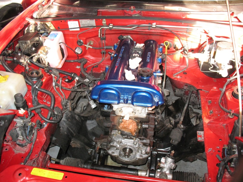

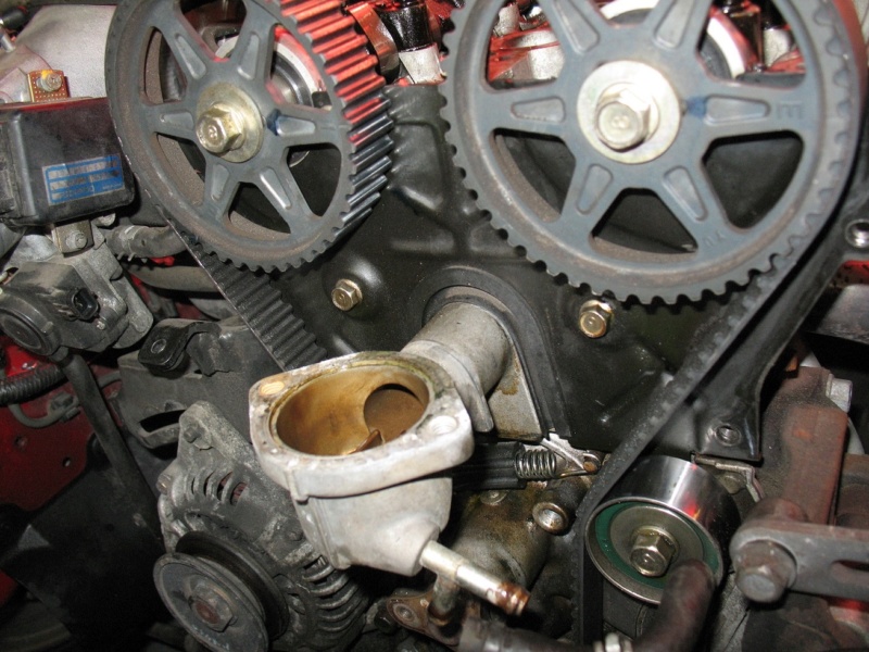

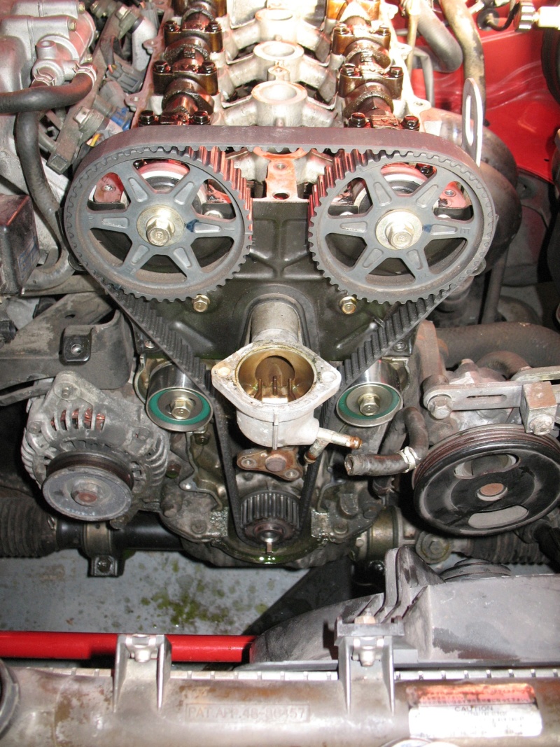

Bon finalement je ne tombe pas la culasse ce coup ci... j'ai commandé ma pompe à eau et des durites neuves et j'en profite pour faire tout ça un peu propre.
Pendant que j'étais dans ce coin là j'ai enfin viré ma DA depuis le temps que je disais qu'il fallait que je le fasse...
J'ai aussi commandé le la Total 10W50, il m'en restait d’ailleurs 2l dans le garage, à chaud ça devrait bien faire le taf, c'est déjà ce que je mettais dans ma première NA et je me rappelle que ça m'avait déjà remonté les a pression et minimisait la conso d'huile :oui:
j'ai aussi commencé à monter mon récupérateur de vapeur d'huile + fait une patoche pour que le bocal de lave-glace ne se casse pas la gueule à la première arsouille :D
En attendant que les pièces arrivent je vais me faire un bon nettoyage de la baie moteur, et peut être aussi virer la peinture bleu du couvre-culasse.
Pis en passant ma commande (chez MX5 parts) je me suis fait un micro plaisir en cliquant un filtre à air mousse Pipecross pour mettre à la place de l'horreur OEM avec sa grille qui réduit à mort le flux d'air :x si chez Mazda ils sont fort dans plein de domaine, au niveau admission y'a des lacunes :x faut d'ailleurs que je me trouve un couvercle de boite à air de 1,8l...
Et puis j'ai honte :oops: vu ma santé financière actuelle :aie: :aie: , mais j'ai pas pu m’empêcher de mutualiser les frais de port pour y rajouter un hard-dog :cubitus: :cyp:

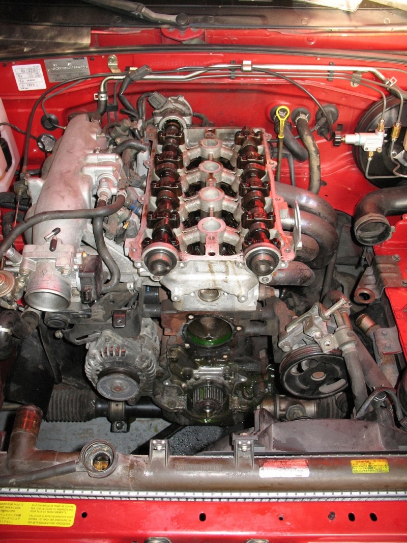

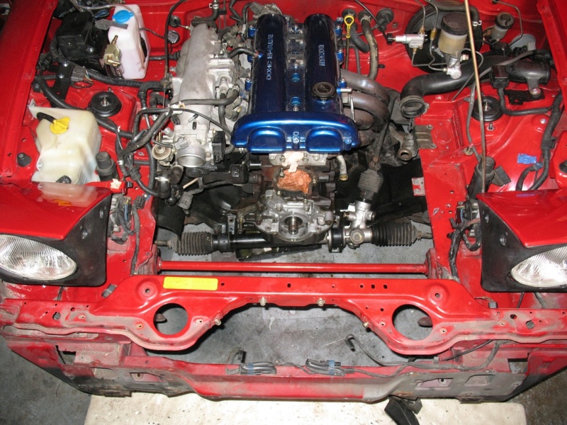

j'ai tombé toute la face avant pour tout inspecter / nettoyer vu que la voiture ne roulera pas avant près de 2 semaines j'ai le temps de faire ça bien et tranquillement :oui:
La DA est virée, faut que j'aille à la casse à coté chercher des raccords pour faire des pontages propres...
Je me tâte quand même pour lui balancer un joint de culasse fin tout de suite et du coup passer mon taux de compression de 9,5 à environ 10,5 (je dois normalement déjà être autour des 9,8 avec le rabotage de 0,3mm), en attendant de monter la Megasquirt pour gérer tout ça proprement normalement juste en calant l'avance initiale de l’allumage vers les 10° (préco constructeur alors que là elle est à 14°) ça devrait me mettre à l'abri d'un éventuel problème de cliquetis je pense :geek:

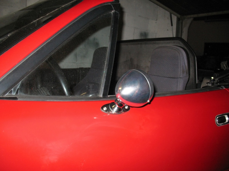

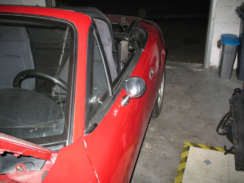

Bon hier aprèm j'ai continué à déplumer le berzingue, et j'ai installé mes rétros :love:
Pour les rétros avec les miroirs convexe l'image est pas mal déformée mais le champs de vision est clairement très large, encore plus qu'avec les rétros d'origine, donc ça fera bien le taf contrairement aux miroirs plat d'origine des rétros :oui:

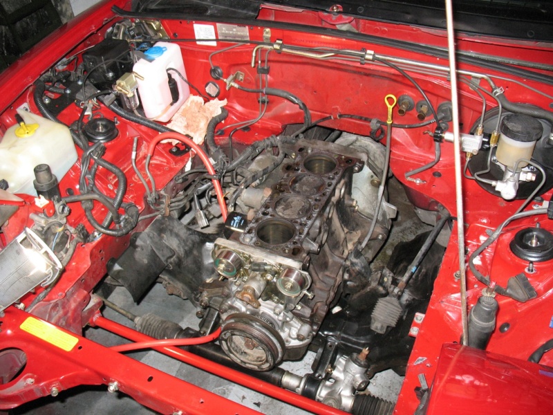

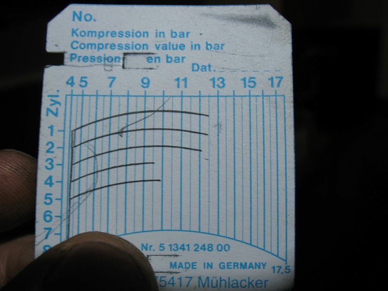

Et puis aujourd'hui prise de compression puis test d'étanchéité des cylindres :
On a refait 2 fois le 4 pour être sûr du résultat :aie: puis test d'étanchéité, très légère fuite de 3 à 5% sur les 3 premiers cylindre, un peu de segmentation mais vraiment pas méchant et plus qu'acceptable pour un moteur de 160000km + , et le 4ième à une soupape d'échappement qui reste ouverte en permanence (20% de fuite ) :aie: :x chose vérifiée avec la culasse déposée et un peu d'essence dans la chambre, ça bulle bien dès qu'on fout de l'air dans le dernier conduit d'échappement :sic:
Du coup je vais mettre la culasse à poil pour vérifier tout ça et surtout voir l'état de la dite soupape et de son siège voir d’où vient le problème...
Un contrôle d'ovalisation est prévu pour les cylindres histoire de voir si il faut aussi toucher au bas moteur ou si je peux le laisser comme ça ou éventuellement juste remettre des segments neuf pendant que j'en suis là...
