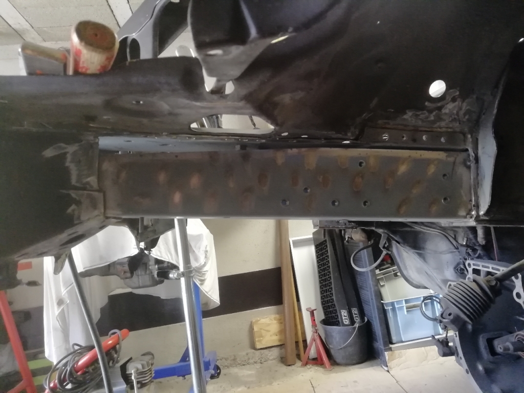

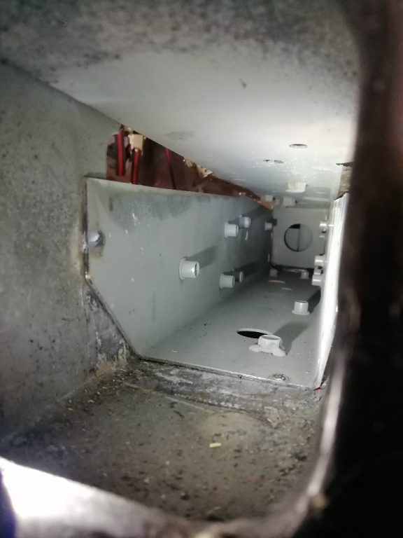

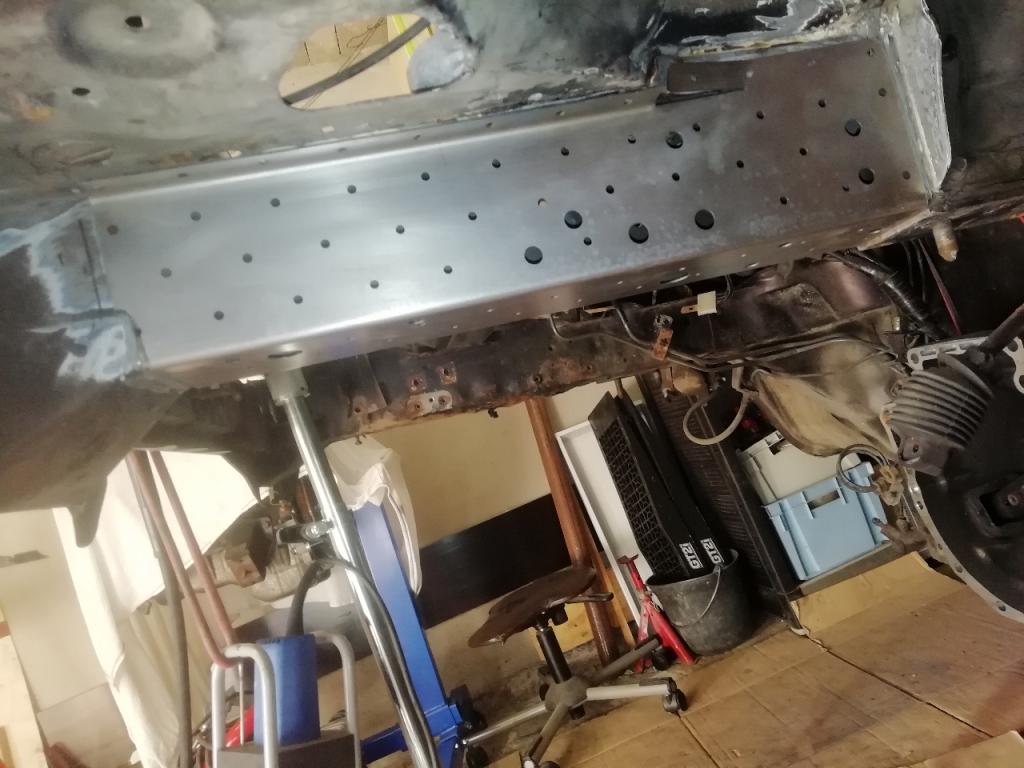

1er longeron en place!

Question bête sans doute mais: c'est normal tous ces trous? :etonne:
Message Publié : Mer 5 Oct 2022, 19:54
Inscription : Ven 26 Nov 2021, 18:35
Message(s) : 180
Localisation : proche Montpellier
non, pas question bête!
c'est , à tord ou à raison, un remontage comme à l'origine, donc avec deux longerons emboités
du coup, les trous servent à faire de la soudure par points (au TIG ou MIG)
je ferai des photos en cours!
là, le 2eme longeron est découpé.... 3 bonnes heures, à comparer aux 3 à 4 jours du 1 er!!!
bon, il y avait du démontage, de la mise en place...et, beaucoup de précautions!!! :lol: :ptdr:

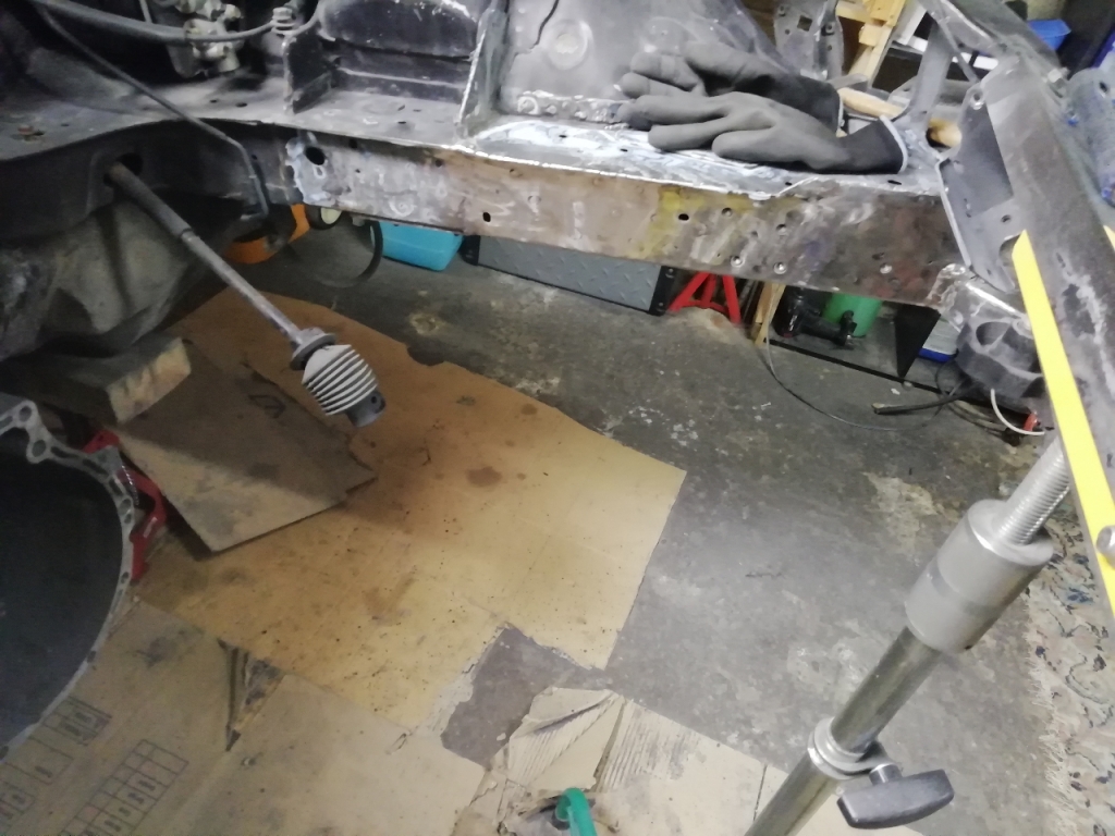

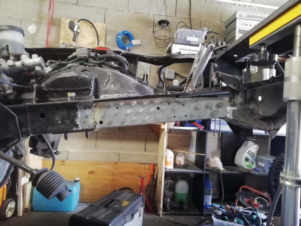

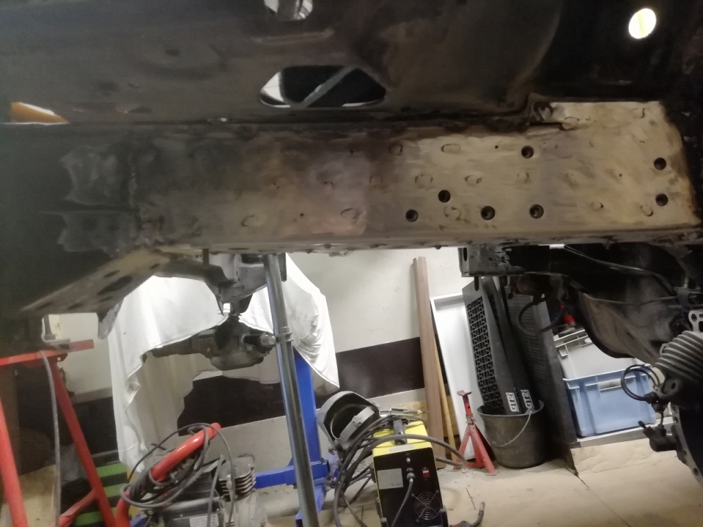

la progression..
un coté presque terminé!

C'est du taf! Et pas dans une position confortable :geek:

carrément! :cry:

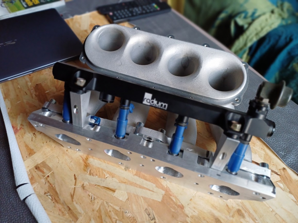

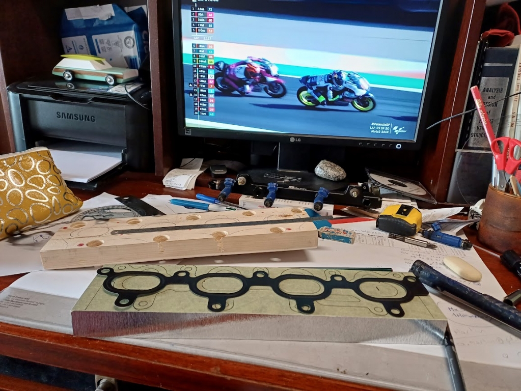

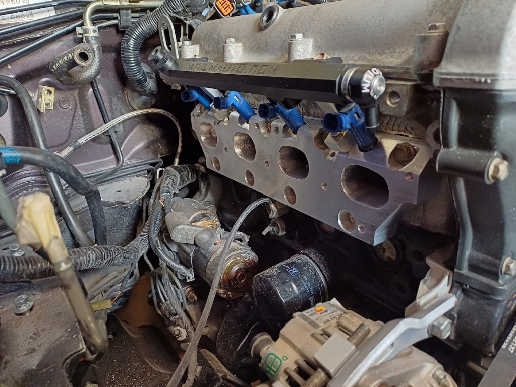

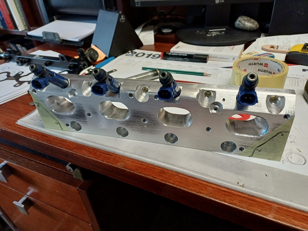

Adaptation de la pipe Skunk 2 de 1800...sur mon 1600...LOL!
les 2 pipes sont finalement assez différentes. je choisis de fabriquer une entretoise de 30 m/m entre le moteur et la nouvelle pipe
prise de gabarit/maquette, sur le moteur, et fabrication d'une fausse entretoise en bois
une plaque en alu de 390x90x30
