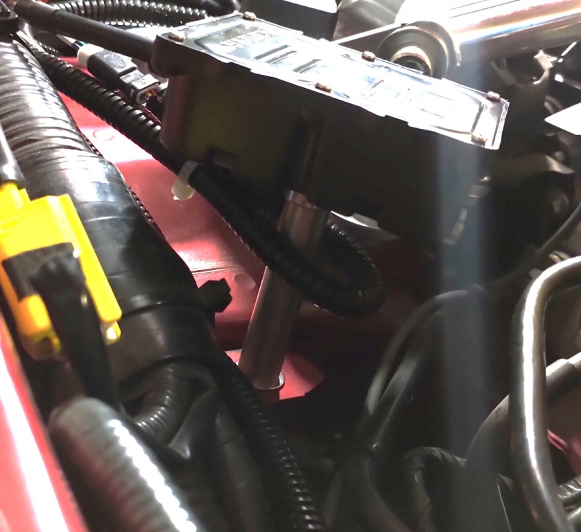

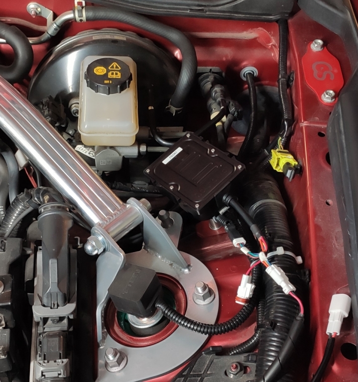

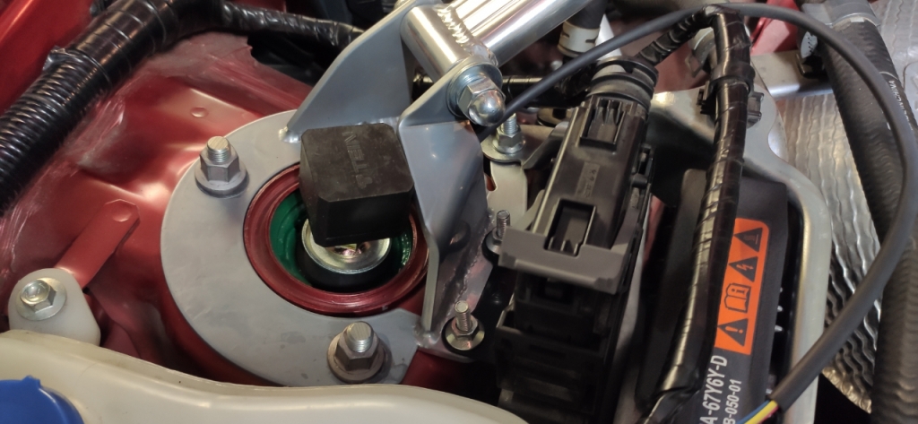

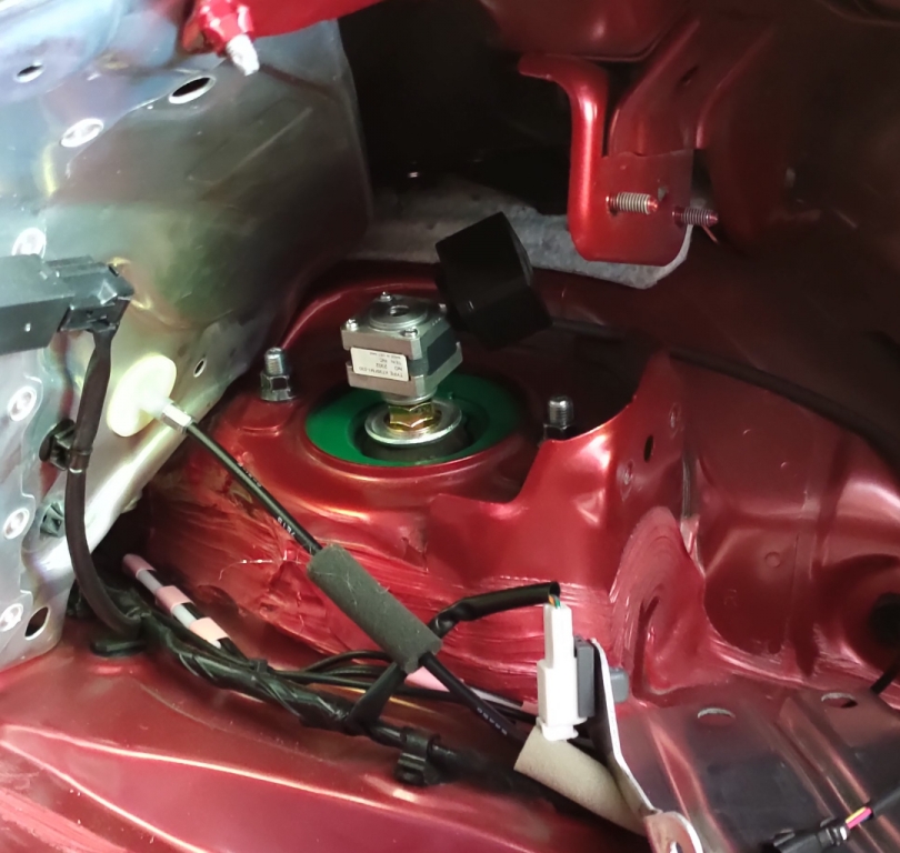

Je suis en plein montage, je pensais pas que ca me prendrait autan de temps :aie:
Les caoutchouc de protection des moteurs ......mais quel merde à enfiler, je pense que je vais devoir déposer les combinés arrière.
J'ai bien essayé en rentrant dans le coffre, mais j'y pas arrivé non plus :P
Bon sinon j'ai pas trouvé le moyen de faire passé les câbles pour le boitier de pilotage des moteurs pour l'avant. J'ai pas voulu percer la cloison.
Donc fabrication d'un support, je verrai plus tard si j'améliore ca ou pas.
Pour les moteurs à l'avant ca passe tout juste, je dois même pas avoir 2mm avec la barre anti rapprochement.
Je vais surement meulé un peut les supports de la barre et repeindre les supports couleur carrosserie.
Bon c'est pas finit, mais j'ai pris 2/3 photos.

Pour enfiler les "chaussettes" sur les moteurs, il me semble que j'avais pulvérisé un peu de lubrifiant silicone. Ca aide.

Hélas non pas très accessible de l'intérieur.
Mais ca va resté comme ca, ça fonctionne à merveille ;)
Sinon tu m'excuseras, mais j'ai piqué ton idée pour l'emplacement du boitier de commande :D
