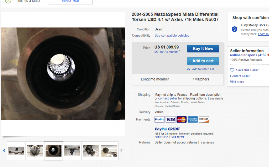

Et alors une question plus technique, est ce que quelqu'un a déjà entendu parler d'un différentiel spécifiques sur la msm?
Parce que quand je vois cette annonce, ça me semble super chère si c'est le même diff qu'une nbfl 1.8 standard.
https://www.ebay.com/itm/2004-2005-Mazd ... el%3AMiata
 Sujet du message : Re: la mazdaspeed de cherub
Message Publié : Dim 30 Sep 2018, 01:52
Message(s) : 4702
Alors je sais pas si la MSM a eu un différentiel particulier, par contre ce que je sais c'est qu'un Torsen 4.1 de Mx5 avec les cardans ça vaut 500€ ici, et c'est déjà bien cher payé pour ce que c'est :lol: !
Ensuite dès mi 2003 normalement c'est des Superfujifragilistic qui sont montés en tant que LSD dans les Mx5... peut-être qu'ils ont gardé un Torsen pour la MSM, ça je sais pas du tout, par contre si le mec se plante et que c'est bien un Superfuji qui a été monté sur les MSM aussi... v'là le différentiel en verre pour une voiture comme ça, déjà que les NBFL normales les cassent :aie: .
Donc je sais pas trop si un différentiel Torsen 4.1 renforcé a vraiment existé pour la MSM, et force est de constater que même si j'ai de gros doutes (pas comme si les Torsen 7' classiques de NB n'était pas capables de tenir les performances d'une MSM d'origine quoi...), le fait est que bien qu'il soit extérieurement identique, la vue à travers les trous de cardans révèle que ce n'est pas un Torsen T2 normal en tout cas. ça ne ressemble pas à ça normalement. Et c'est pas un open non plus.
Du coup joker. Ceux qui ont déjà bricolé leurs Superfuji pourraient peut-être confirmer si ça ressemble aux photos de l'annonce? Parce que si c'est pas ça on est bien en présence de quelque chose d'assez rare. Mais de là à dire que ça justifie un prix pareil... tu te doutes que moi qui roule en atmo, ça me fait bien rigoler les différentiels soit-disant renforcés à 1000 balles d'occasion :D !

euuuh t'as le pont d'origine ou pas ?!
sur MSM, c'est toujours couronne/pignon en 7" mais avec un différentiel différent et les cardans qui vont avec (en 27mm au lieu de 21 à priori)...
un T2 :
un tokichie :
et celui de l'annonce :
https://www.miata.net/garage/diffguide/
http://miataturbo.wikidot.com/differential
Message Publié : Mar 2 Oct 2018, 01:20
Message(s) : 4702
Ouais donc c'est un VLSD qu'il vend en gros le mec... mais on ne dirait pas un de NA6, le casing semble bien être celui d'un pont en 7' :? !
Alors pour ma culture personnelle, c'est un Superfragile sur MSM d'origine ou un VLSD en couronne 7'? Comprends plus rien là! Le Superfuji a un axe transversal qui passe là comme un open alors?
Mais déjà ça, ça répond à une partie de tes questions Cherub:
Be advised that the 2004-2005 Mazdaspeed Miata was equipped with a similar 7" ring and pinion, but the differential unit itself is larger. When referring to a "1.8 LSD" the presumption is that the MSM is not included in that category. The MSM also uses larger axles, which are only compatible with the MSM diff.
The MSM limited slip is similar/identical to the limited slip unit found in the Honda S2000.
Ceci dit ça ne nous dit toujours pas ce qu'il y a dans ce différentiel. Perso je connais pas du tout la transmission des S2000 :tantpis:
