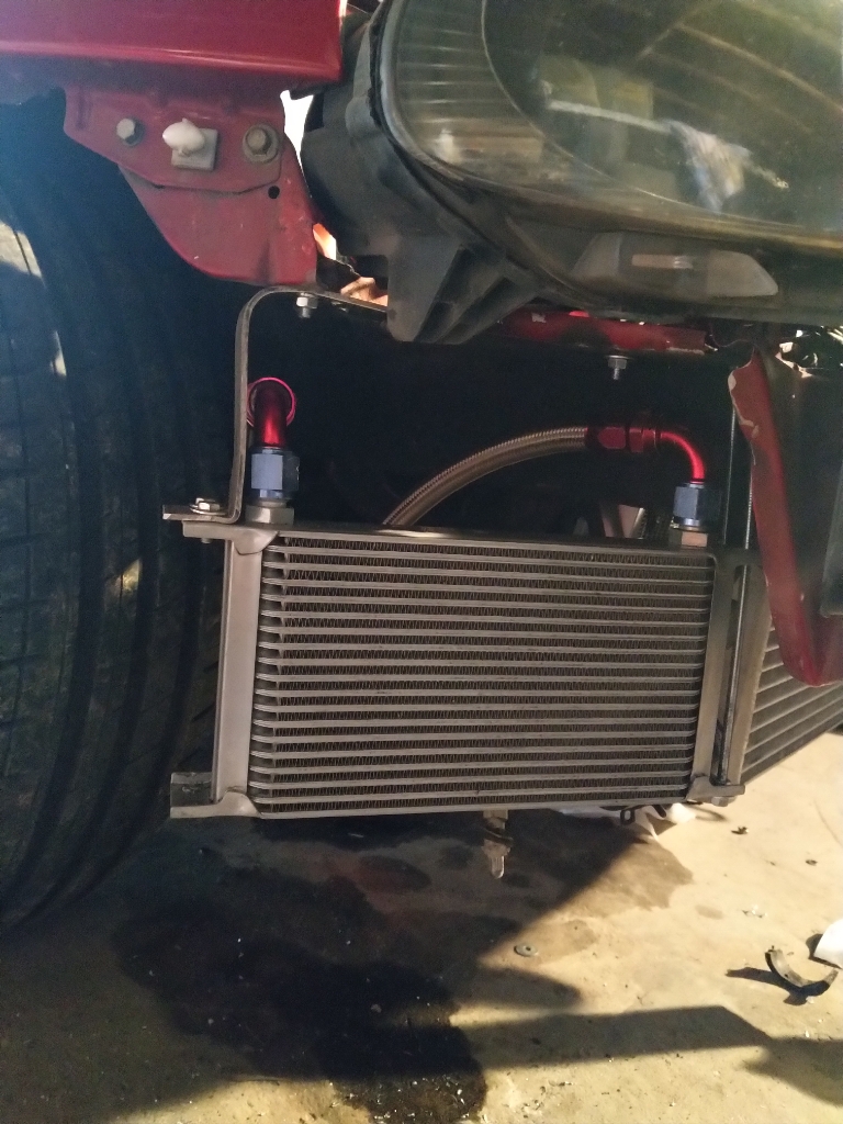

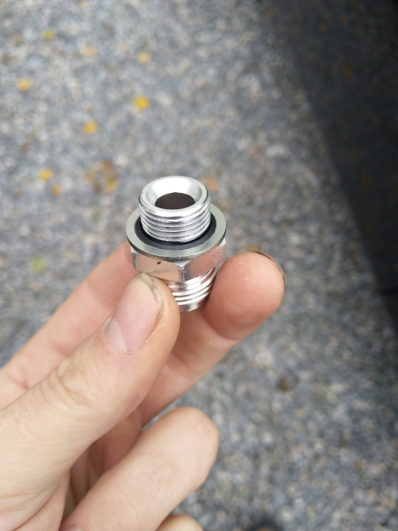

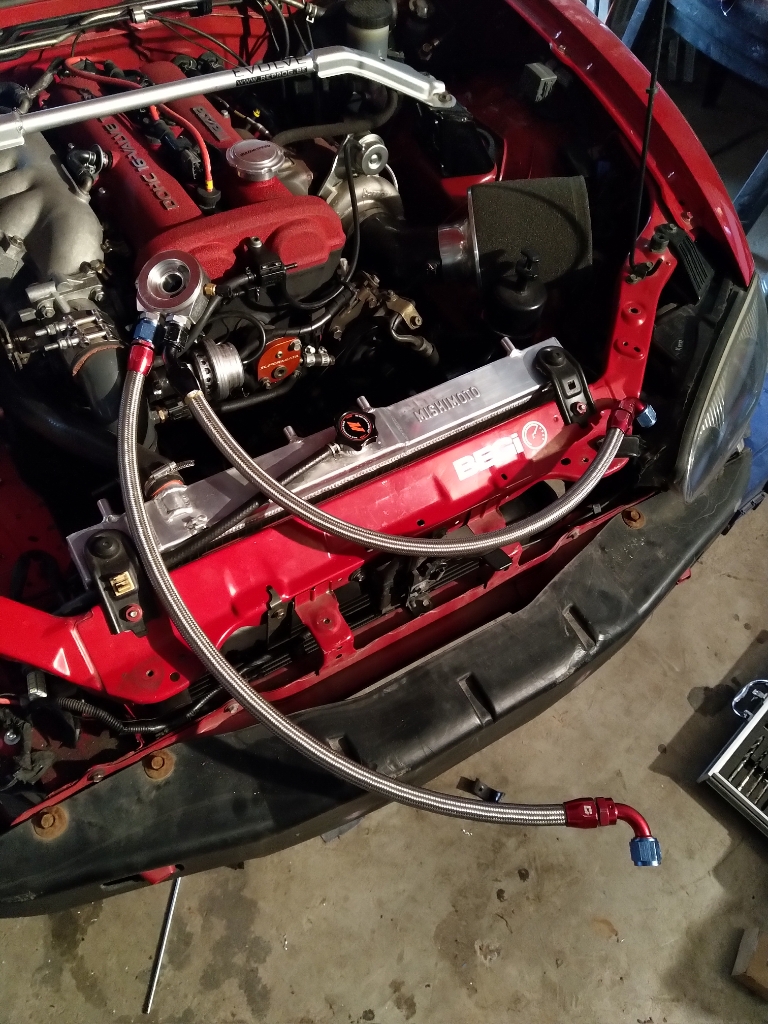

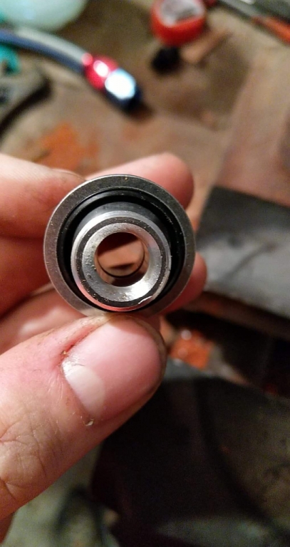

:hello: j'ai fini de remonter le circuit de refroidissement d'huile.
J'ai suivi les Guillaume et PatST, j'ai monté les raccords sur la plaque sandwich avec des rondelles BS et loctite 577.
Du coup avec les bonnes rondelles ça va directement mieux :D
Par contre, pas dispo chez les revendeurs de pièces automobiles habituelle, j'ai du aller chez un grossiste en raccords hydrauliques.
Le gars m'a trouvé ça en 45sec et 1€/pièce, mec super sympa.
J'ai remonté les raccords dash avec le loctite 577 et durite goodridge.
Au départ j'avais les raccords fourni avec le kit du radiateur d'huile, un truc universelle eBay, ainsi que la durite.
Un des raccords n'avait plus de filet, ce qui peut aussi expliquer la fuite d'huile que j'avais.
La durite goodridge est plus chère mais elle ce monte beaucoup plus facilement :etonne:

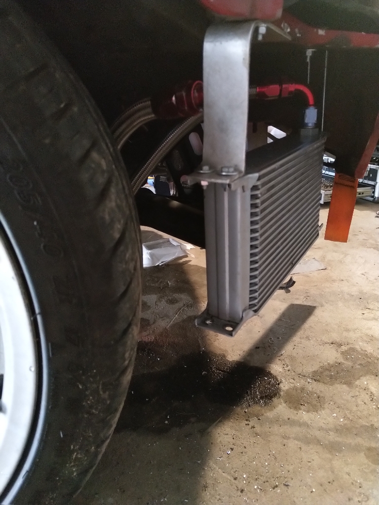

Il me restait un raccord que j'avais initialement acheté pour le retour d'huile de mon turbo, je l'ai monté en remplacement du raccord HS.
Au final j'ai remis le radiateur a l'emplacement où il était au départ, mais j'ai changé les fixations que j'avais fais a l'époque.
Ça me semble beaucoup plus costaud maintenant.
J'ai aussi reculé le radiateur d'huile afin de pouvoir remettre les anti brouillard.
Je pense percer un trou dans la calandre et mettre une petite ecope, genre comme sur les Mini, pour amener de l'air frais au radiateur.

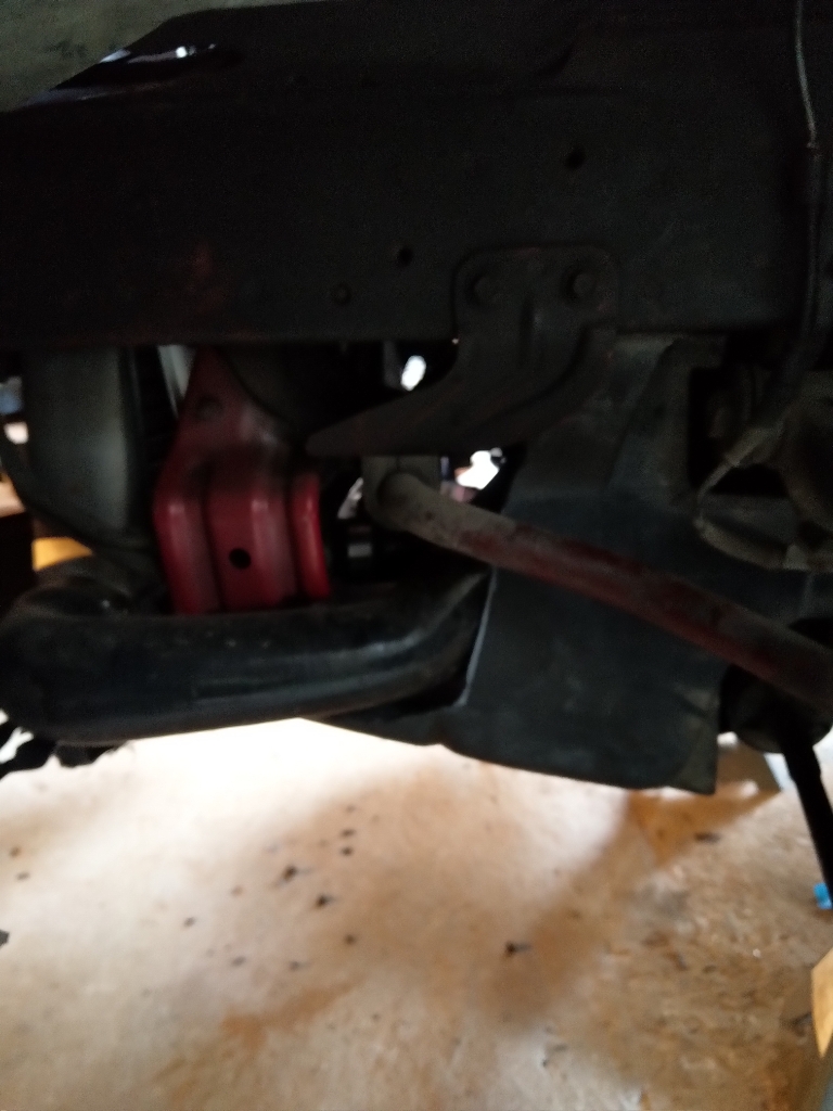

Un peu de découpe et l'under panel est remonté.
Du coup, teste sur route pour voir si plus de soucis.

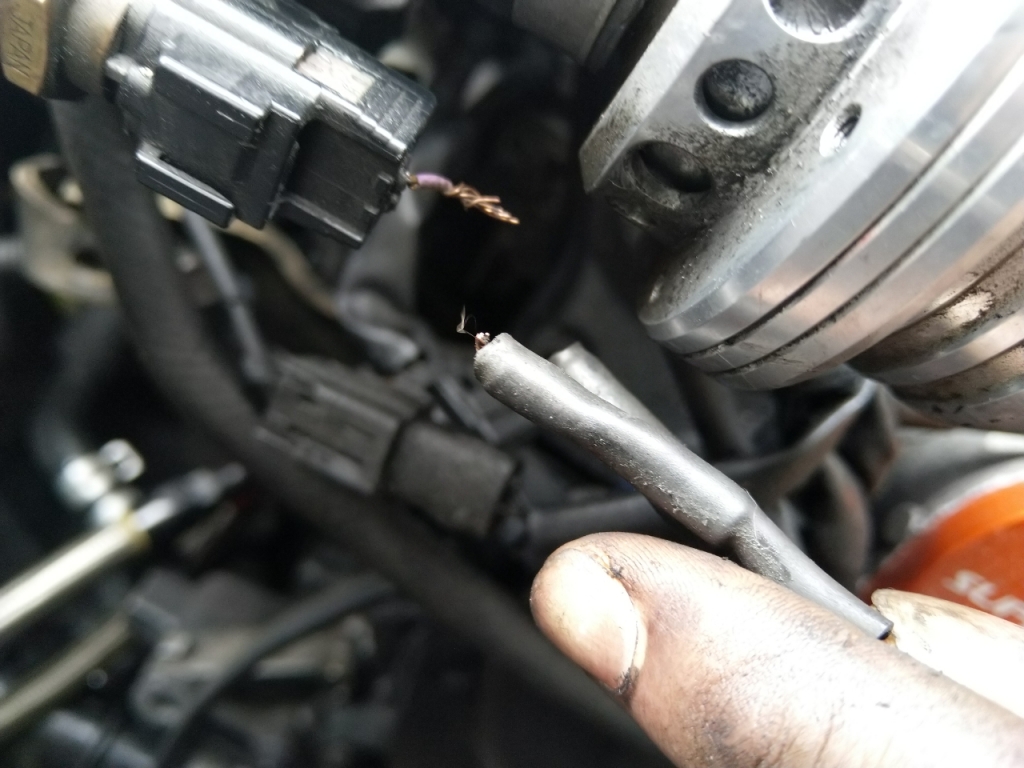

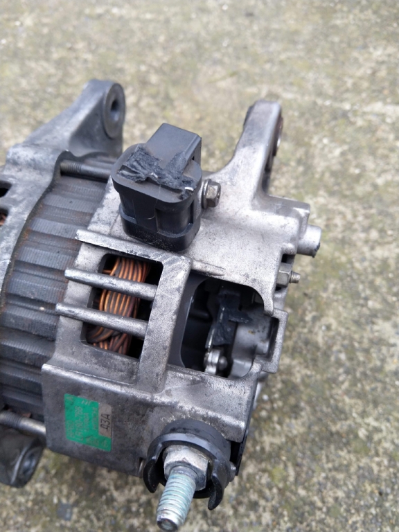

Bon bha, en panne :tantpis:
Cosse alternateur explosé et câble sonde IAT sectionné...

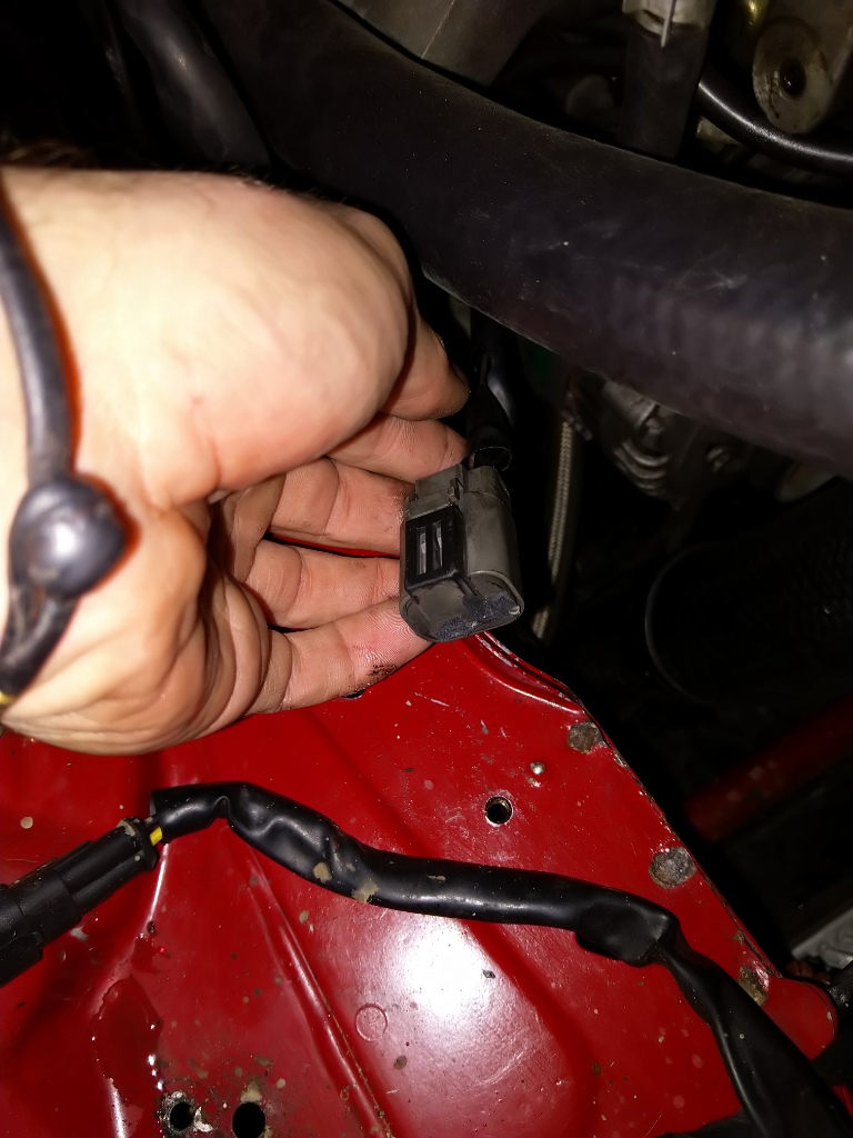

Message Publié : Mar 5 Nov 2019, 09:05
Message(s) : 14326
Little a écrit :
Cause identifiée ?
Pour le câblage de la sonde IAT on dirait qu'il a été bouffé par une bestiole.
Par contre la cosse de l'alternateur a clairement été arraché.
Je vais refaire des photos, hier soir j'ai juste fait celle ci mais elle est pas très clair.
Message Publié : Mar 5 Nov 2019, 10:46
Message(s) : 14326
Donc le gros connecteur dans l'alternateur est cassé et les deux câbles de la sonde IAT dont coupé...
Et en plus un des câbles du connecteur de l'alternateur est coupé aussi...
Message Publié : Mar 5 Nov 2019, 11:43
Message(s) : 6995
trop de mouvement du groupe motopropulseur?
Pour la prise IAT j'ai exactement le même prob sur mon faisceau, les fils s'abîment à ras des prises.
