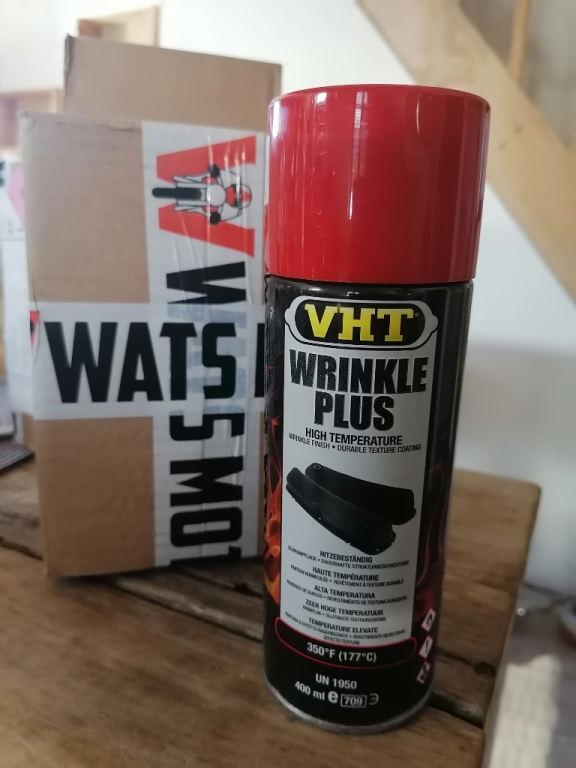

Premier petit colis reçu, de quoi refaire un couvre culasse propre comme a l'origine.
La plastigauge devrait suivre d'ici 1 ou 2 jours :D

tu l'as achetée où ta peinture wrinkle ?
Je voulais faire la même sur ma 10ae
ma NB 10ae
 Sujet du message : Re: la mazdaspeed de cherub
Message Publié : Mar 9 Fév 2021, 11:45
Message(s) : 14326
Je l'ai pris ici:
https://www.wats-motor.com/product_info ... ts_id/1592
Il y a juste au niveau du primer que je ne sais pas trop quoi faire.
Il n'y a pas l'air d'y en avoir d'origine, certains me disent ça ne sert à rien, d'autres me disent c'est mieux.
Celui d'origine a tenu 17ans et sûrement une dizaine de démontage.
Du coup j'avoue ne pas trop savoir quoi faire. Pas de primer, un simple primer ou le primer spécifique conseillé sur le site :tantpis:
Message Publié : Mar 9 Fév 2021, 11:52
Inscription : Dim 26 Juin 2016, 15:08
Message(s) : 644
Localisation : Poitiers (86)
j'essaierai de retrouver une vidéo, je regarde un youtubeur américain (evan shanks) qui utilise pas mal le wrinkle sur ses couvres culasse. Il me semble qu'il met une base mais j'ai un doute
d'ailleurs sur le site que tu m'as envoyé il y a marqué ça
MODE D'EMPLOI POUR L'APPLICATION DE LA PEINTURE VHT
La peinture primaire n'est pas obligatoire mais conseillée pour une meilleure adhérence. Toutes les couches doivent être peintes dans l'heure y compris la couche de peinture primaire. Le temps d'attente entre les couches ne peut pas dépasser 10 minutes. Après une heure de séchage, il faut attendre 7 jours avant d'appliquer une nouvelle couche de peinture éventuelle.
ma NB 10ae
Message Publié : Mar 9 Fév 2021, 12:06
Message(s) : 14326
Oui du coup j'hésite.
D'un côté je me dis que c'est mieux, d'un autre côté dès que j'ai voulu faire trop bien ça a merdé :aie:
Au pire je ferai un premier teste sans, ça reste facile à démonter.
Faudra juste attendre que les températures remontent, peindre avec -9°c ça va pas être top :aie:

Non seulement la température mais faut aussi pas trop d'humidité, sur l'alu en particulier ça condense très facilement dessus et on s'en rend pas compte... 15°C mini
Pour le primer j'ai utilisé le primer alu en bombe de chez E-Car, très très sensible aux conditions, donc pas forcément recommandable
