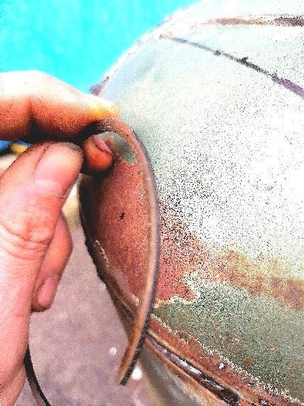

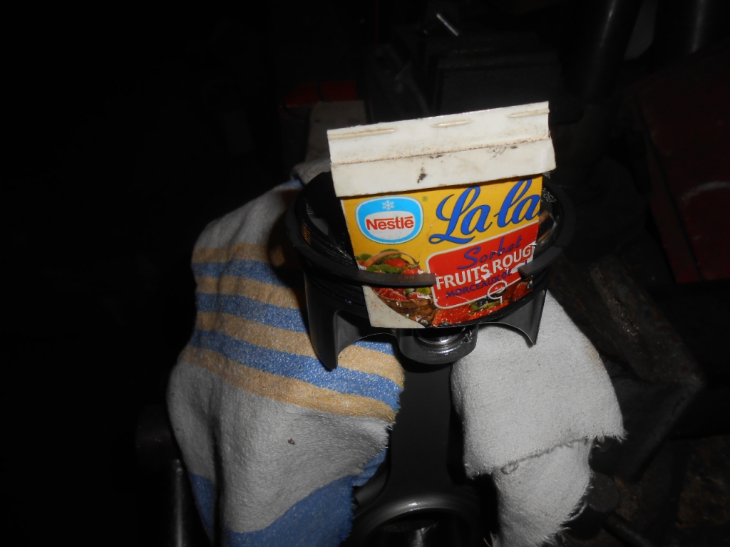

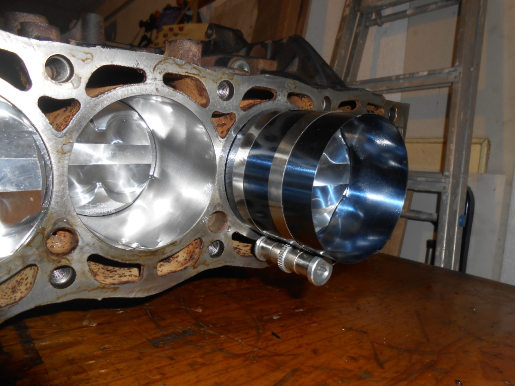

l'outil gratuit:
et l'outil indispensable:

J'ai justement utilisé l'outil indispensable.
Mais il semblerait que le segment soit cramé.

J'avais la solution $$ avec des pinces à segments, revendues depuis
viewtopic.php?f=31&t=26961&
Mais j'aime bien l'outil gratuit :bien: , solution que je vais copier car je remonte un bloc de 2cv. Par contre, tu utilise un morceau de pot de sorbet aux fruits rouges, ça marche aussi avec de la glace vanille? Je n'ai que ça, et ça m'embête d'acheter un pot de sorbet fruits rouge, jeter le contenu pour ne garder qu'un bout de pot :sic:

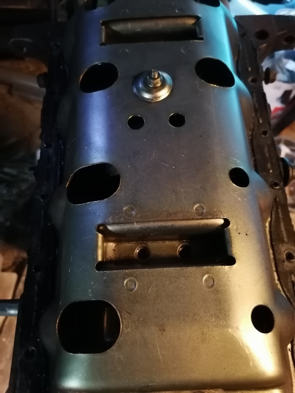

Et est ce quelqu'un peut me dire comment s'appelle la plaque qui est dans le carter ? Faudrait que je trouve les vis qui vont dessus. Merci.

La tôle anti-barbotage/anti-dejaugeage ?

C'est bien ça.
Il y a 8 vis dessus, pas moyen de remettre la main dessus. Du coup je cherche ou les commander :aie:

T'es certain qu'il y avait des vis autres que celles du carter ? :aie:
Sur ma 1.6, il me semble que c'était simplement pris en sandwich entre le carter et le bloc :tantpis:

Ouais j'en suis sur :aie: les paliers sont taraudé.

n'importe quelle vis en classe 12.9 avec la bonne longueur (etre sûr de ne pas aller en fond de filet).... avec tete large et empreinte 6 pans?

C'est vrai que ça doit faire le taf. Mais si je pouvais en trouver des d'origines je trouverai ça bien.
