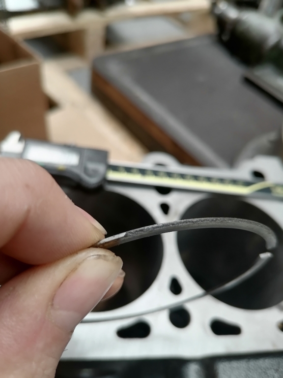

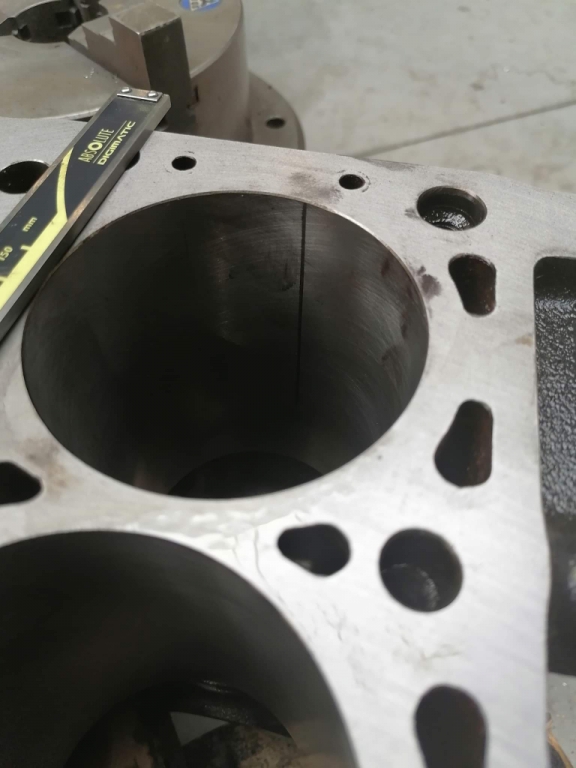

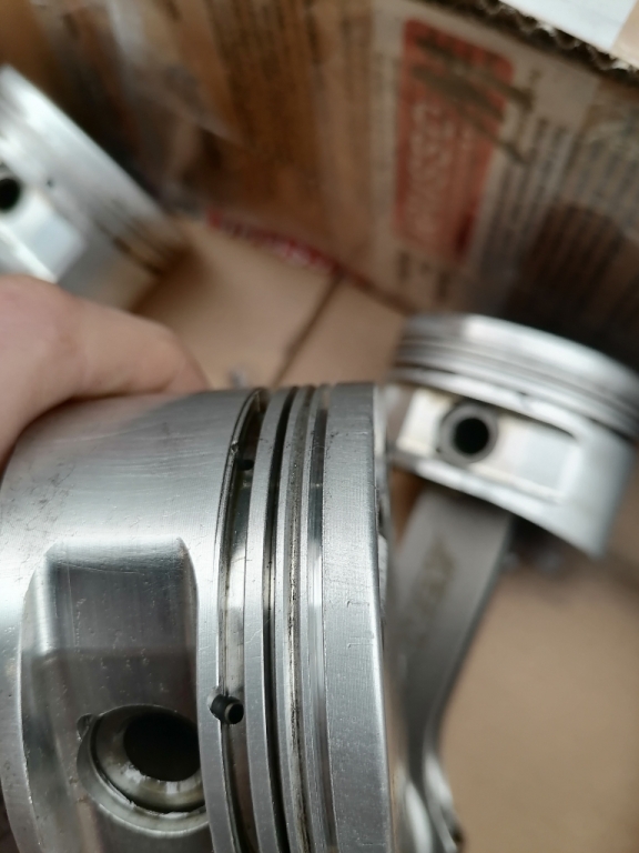

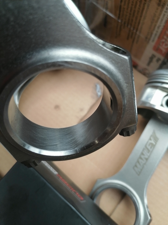

Quelques nouvelles de chez l'usineur.
Donc il a réusiné la gorges du segment coupe feu sur les 4 pistons pour mettre un segment de 2,5mm au lieu d'un segment de 1,2mm. Il a réhoné les bielles a l'emplacement des coussinets et réhoné le bloc, le plan de joint du bloc a été surfacé.
Par contre, lors du réhonage du bloc c'est le drame. Le segment cassé a laissé un sillon de plusieurs dixième dans le cylindre. Bref ça fait chier. Du coup il va poser une chemise dans le cylindre histoire de pas devoir acheter 4 nouveaux pistons en +1mm et jeter le travail fait sur les pistons actuel.
Ensuite on a décidé de ne pas monter les coussinets que j'avais acheté car pas adapté à un bloc préparé.

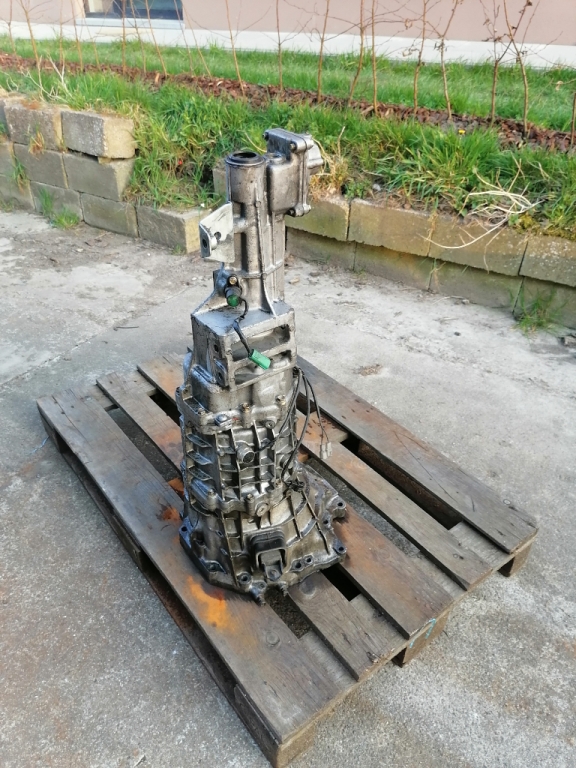

Quelqu'un connaît un bon dégraissant pour nettoyer ma boîte ?
Le nettoyant frein ça fonctionne bien mais j'ai pas envie d'utiliser 15 bombes :aie:
 Sujet du message : Re: la mazdaspeed de cherub
Message Publié : Ven 25 Mars 2022, 21:26
Message(s) : 5150
Localisation : Cotentin
Le pétrole ou le gazoil, c'est pas mal pour nettoyer la boîte.
