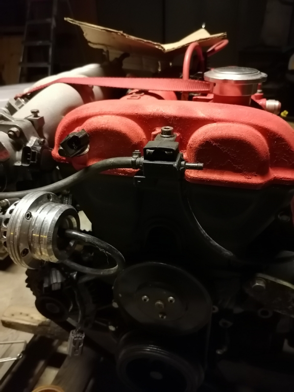

Petit question capteur, mon solénoïde de pression de turbo pour le boost contrôler, il vaut mieux qu'il soit plus proche du papillon ou de la wastegate ? Ou ça change rien ?

peu import :)

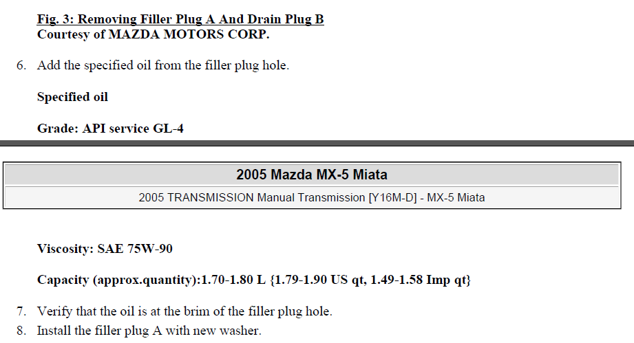

Durite récupéré, tout est en place. Je vais commander mon huile, mais je ne connais pas la contenance de la boîte de vitesse :cyp: quelqu'un sait quelle quantité d'huile on met dans une boîte 6 vitesses ? J'ai en tête 2l mais plus certain :aie:

(Pour la boite 5 j'ai un 2L aprox.)

Je pense que c'est pareil sur la boîte 6.

Ta mémoire est bonne,c'est bien 2 litres et le puit communique.

Bon en faite j'ai pas si une bonne mémoire que ça :aie:
C'est 1,8 litres pour la BV6 :oops:
