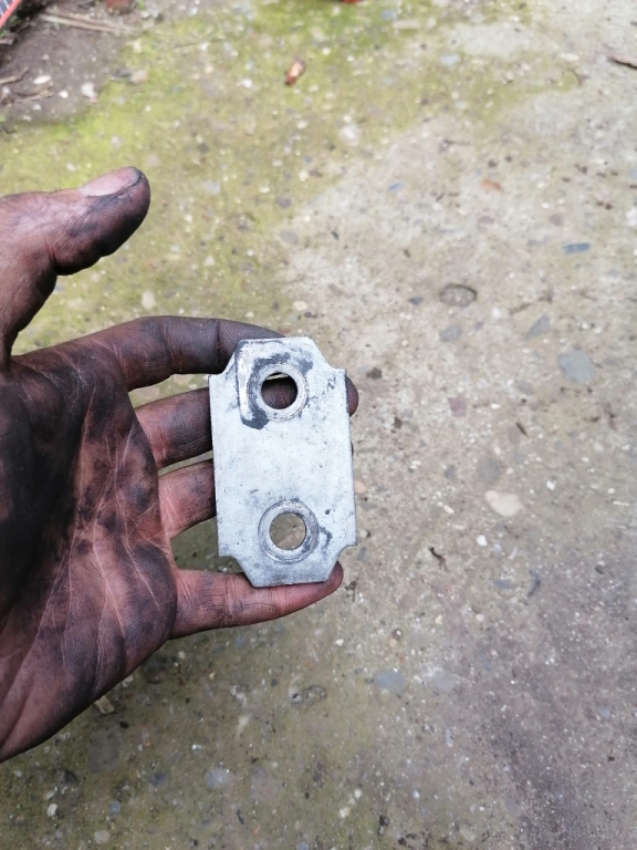

C'est bon, merci stan :D j'avais récupéré un câblage et cette plaque était avec mais je ne savais pas ou ça allait :oops:

Quelqu'un sait me dire si cette plaque vient en dessous de la boîte ou au dessus de la boite ? Au niveau du PPF.
Merci.
Message Publié : Sam 22 Oct 2022, 15:27
Message(s) : 14326
Trouvé, merci PatST.

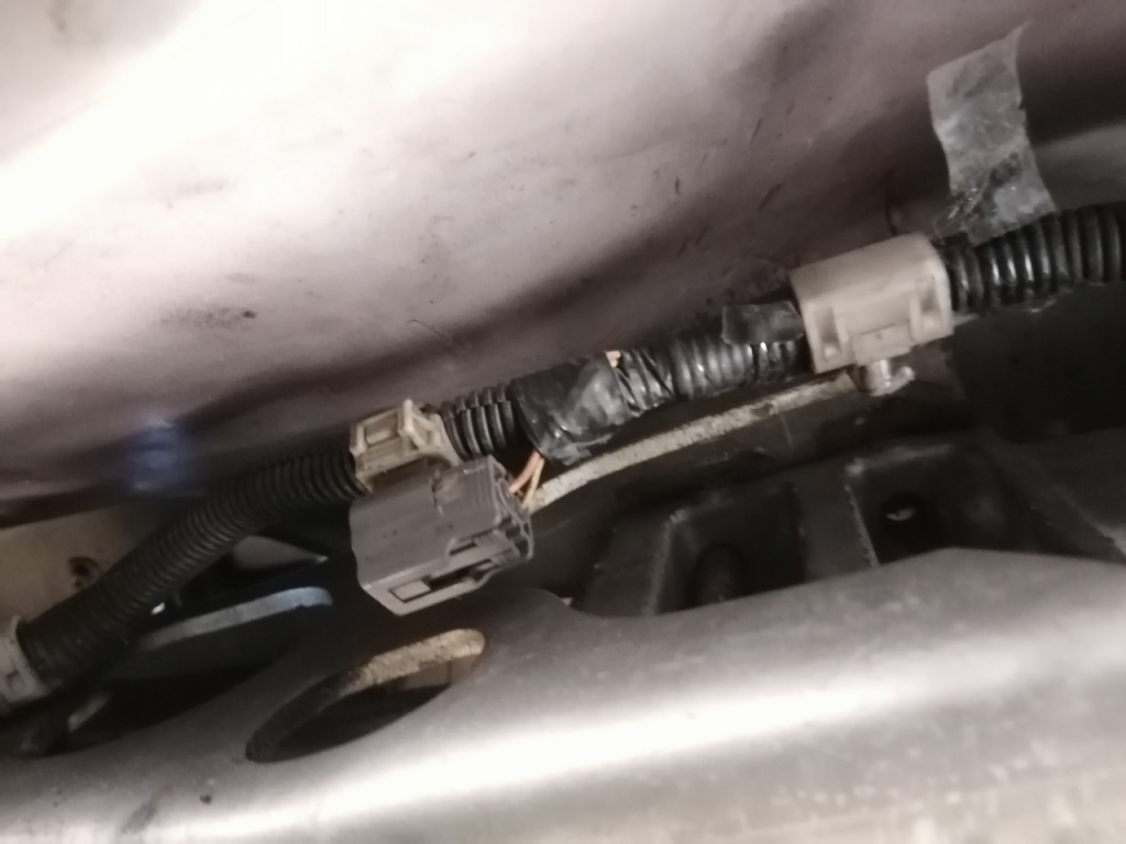

Maintenant, est ce que quelqu'un a une solution pour aligner le p*tain de PPF avec la boîte ?
En dessous ça rentre mais impossible de tomber juste au dessus. On dirait que le PPF est en contrainte et du coup il ne s'aligne pas avec la boite.
La photo n'est pas tres clair :aie:

Le PPF est en place :woo: :woo: :woo:
Après 3h30 sous la voiture j'ai envie réussi a le mettre en place :boxe:
Le connecteur pour le capteur de vitesse était coincé entre la boîte et le PPF. Ensuite j'ai du jouer avec plusieurs levier et un cric pour que tout tombe juste, une vraie misère :x
J'ai quand même l'impression que l'entretoise qui est entre le PPF et la boîte est mal mise mais je regarderai ça plus tard sur un pont.
