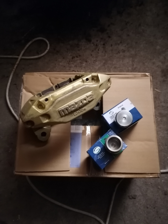

Et la bonne nouvelle du jour, après bientôt 1an d'attente ils sont enfin la ! Des étriers 4 pistons de rx7 fd :D
Plug and play la connerie ?? :D :D
faut prevoir de recalibrer le répartiteur ?
J'en ai deja vu passé sur des annonces et ce me tente haha, faut des disques plus gros aussi ?
Message Publié : Lun 16 Jan 2023, 09:36
Message(s) : 14326
Faut des cales sur mesure et je passe sur des disque de mini cooper s r56 en 294mm.

Après m'être renseignée chez différents spécialiste du frein j'ai préféré ne pas usiner les pistons moi même.
En inox j'avais peur de la dilatation de la matière et je n'avais de barre suffisamment grosse a disposition et j'ai appris que l'extérieur du piston en acier à chromé. Il y a 0.06mm de chrome. Et je ne suis pas équipé pour faire un chromage sur une pièce ni pour la rectifier après. Du coup j'ai préféré commander les pistons. Mais sur 5 fournisseurs 1 seul à été capable de me fournir les pièces. Visiblement ça devient rare à trouver.

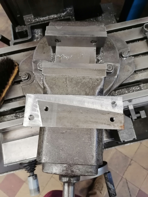

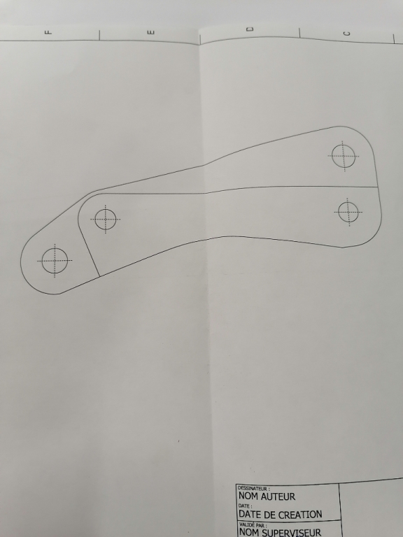

Avec un collègue on a dessiné les cales pour les étriers de rx7.
Du coup début de l'usinage d'une pièce teste. Lundi je découperai les contours et on verra comment si ça ce monte.

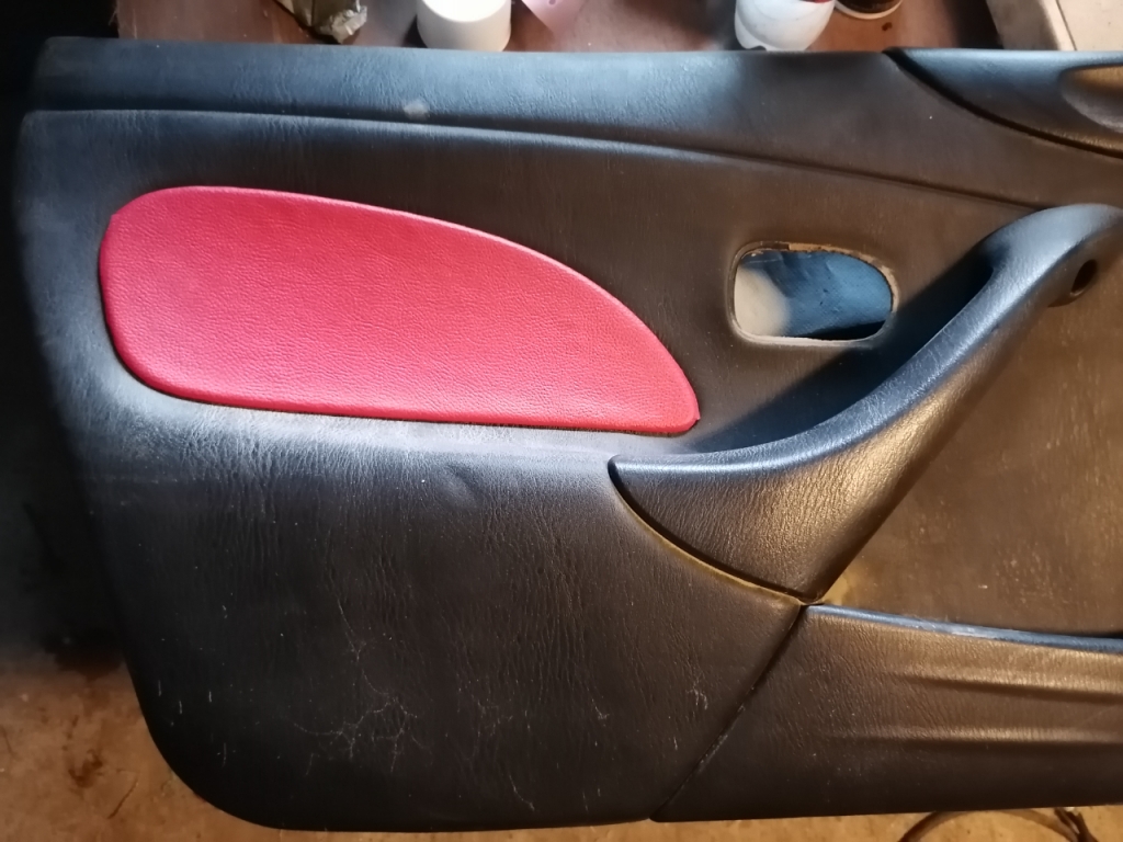

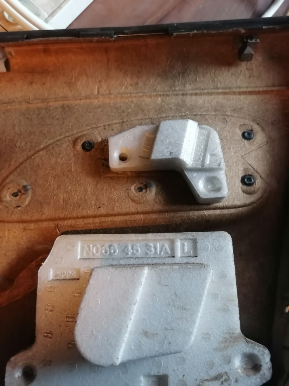

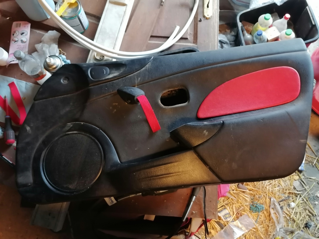

Depuis longtemps je voudrais monter des barres latéral a mon arceau.

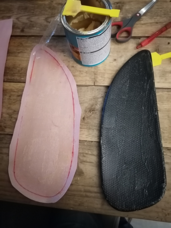

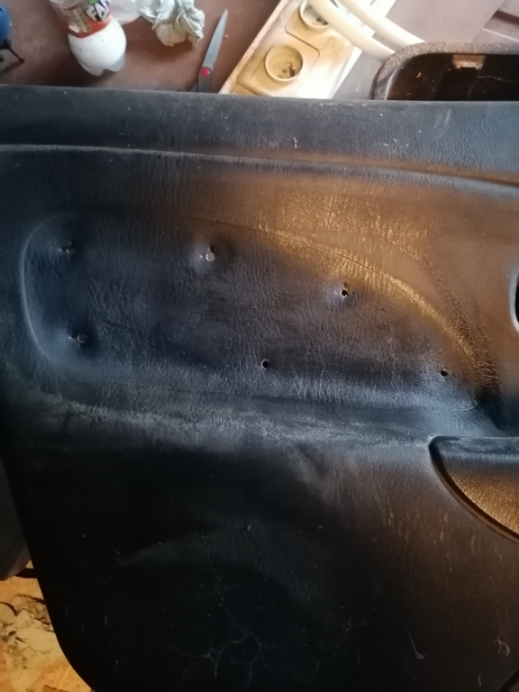

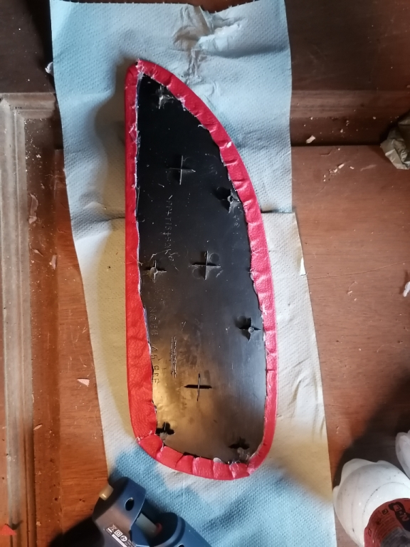

Le problème c'est que bien souvent ça ne passe pas avec les panneaux de porte d'origine. Comme je ne voulais pas découper ou modifier les panneaux de porte d'origine de la Mazdaspeed, qui sont bicolor, j'ai récupéré deux panneaux d'une NBFL inondé. J'ai d'abord démonté l'insert central pour le recouvrir de simili cuir rouge pour garder le côté "origine".
Puis j'ai tracé les contours sur le simili, mis de la colle contact sur les deux parties et recouvert.

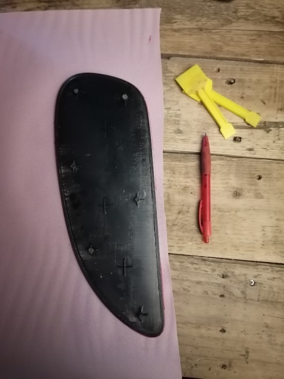

J'ai collé le contour avec de la colle chaude. Remis à sa place et refais des points de colle derrière a la colle chaude.
Ensuite j'ai découpé la poignée d'origine, je garde juste les extrémités ou se trouve les fixations. Et j'ai passé une sangle rouge dans la partie haute qui sera fixé avec la vis d'origine
