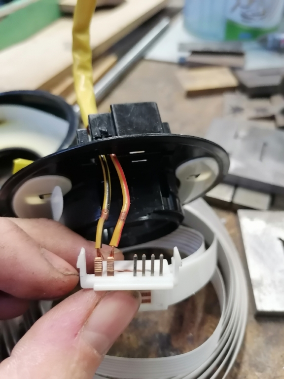

en tout cas non sans le clock spring pas de rappel des clignotants.
pour le klaxon récupérer le fil direct cela reste possible.

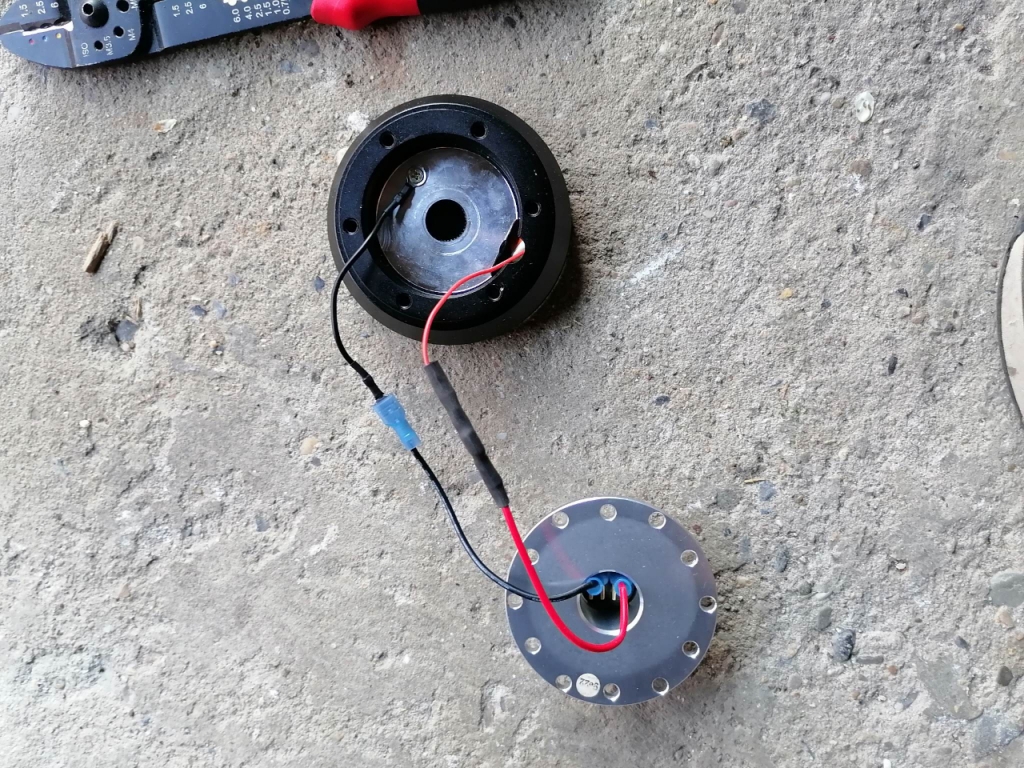

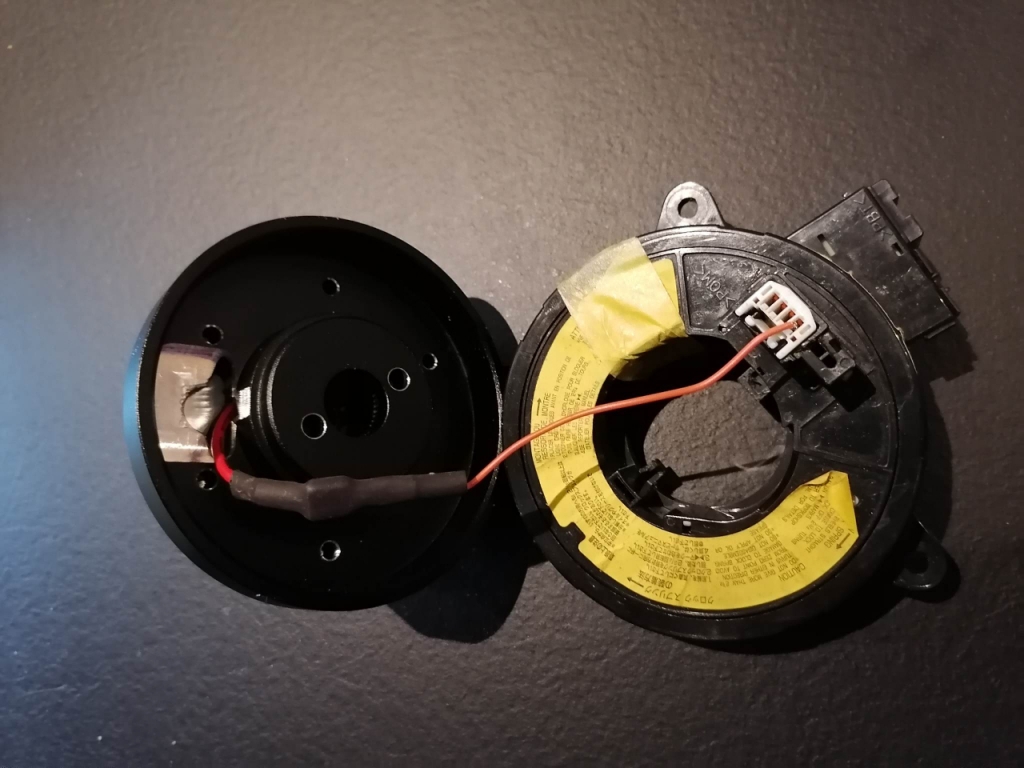

Du coup je l'ai complètement ouvert pour virer les files de l'airbag.
Reste à voir pour récupérer un file pour le klaxon.

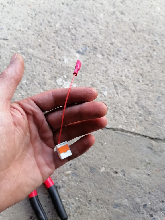

Il m'a donné un connecteur de klaxon d'origine, j'ai juste remplacé le câble et mis une cosse femelle dessus.
Ça facilite grandement le montage :D
