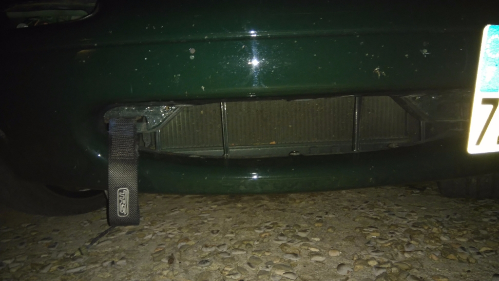

Un petit peu de nouvelles pour le début d'année

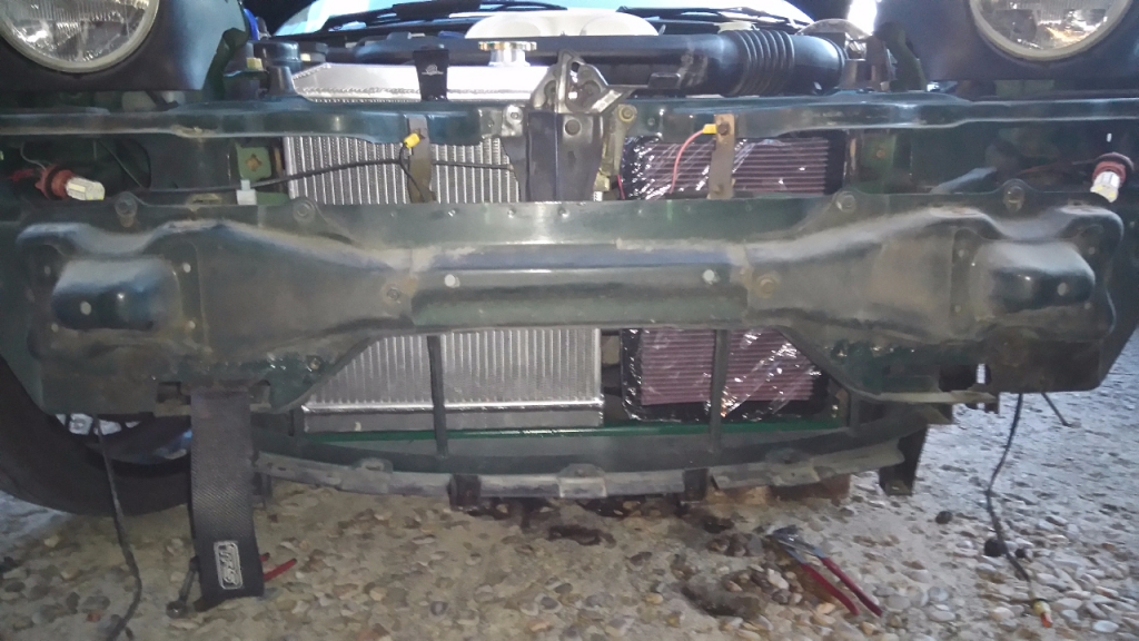

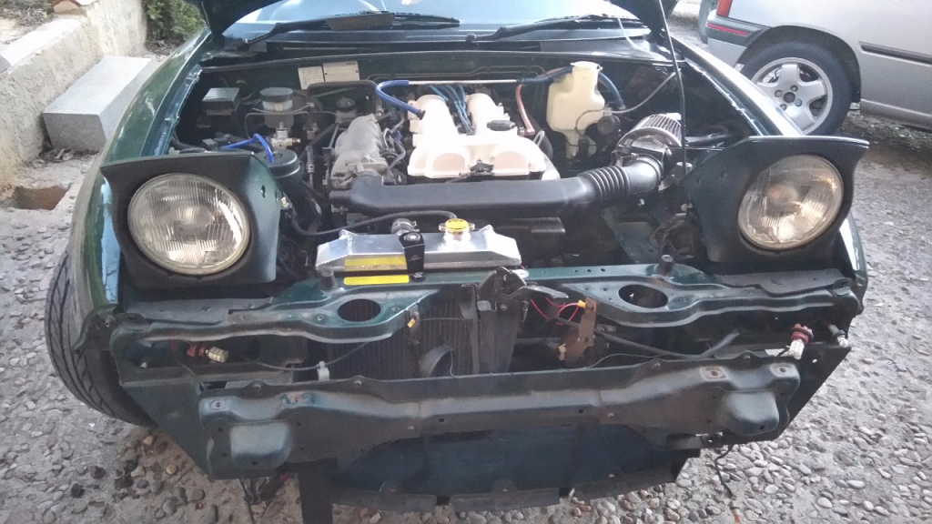

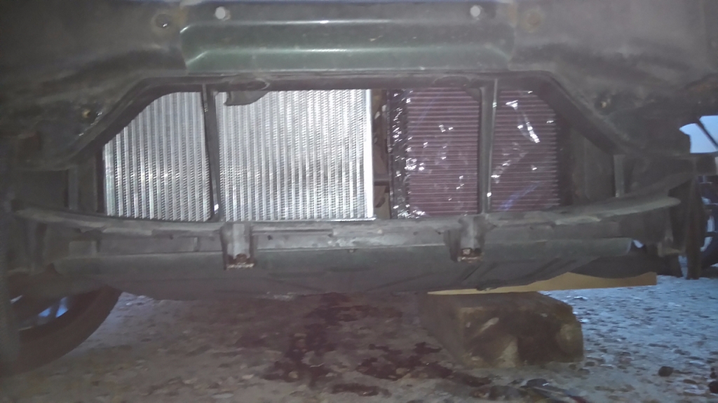

Le radiateur et presque monté
Et j'ai juste à faire les gabarits pour la boîte à air

Tout fonctionne bien avec le rad de Honda ?
Il est rigolo, ton filtre à air de poids lourd. Tu vas le mettre direct en façade, comme ça ? Sans protection ?
Message Publié : Lun 16 Jan 2017, 13:16
Inscription : Lun 9 Mai 2016, 18:45
Message(s) : 96
Oui il va très bien
C'est un 4 rangées
J'ai la grille de calandre et il y aura peut être un tôle déployer devant le filtre
Je dois faire une protection aimantée pour le forte pluie

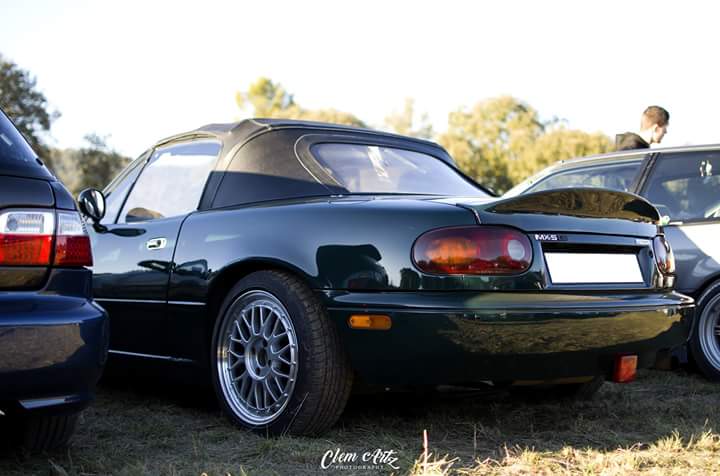

Pour le ducktail il était sur mon ancienne mx
On m'avait dis que c'était une fabrication jdm
Et quand je l'ai fait repeindre pour celle là il y a une étiquette noyé dans la résine écrite en japonais
