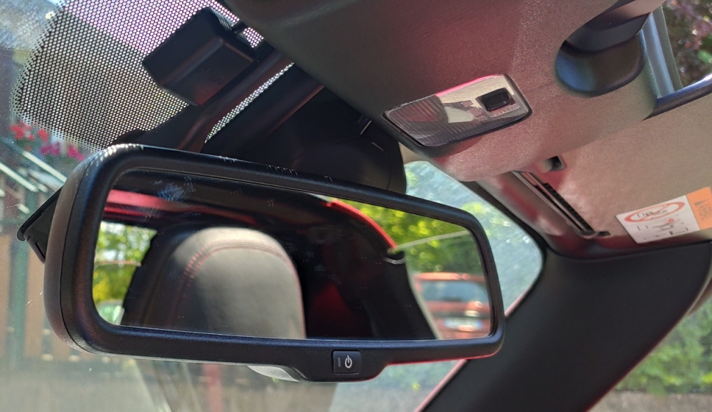

GPS reçu aujourd'hui et aussitôt monté :D
C'est plaisant de plus le faire en manuel :love2:
Je l'ai positionné ici, ca fonctionne impec.
