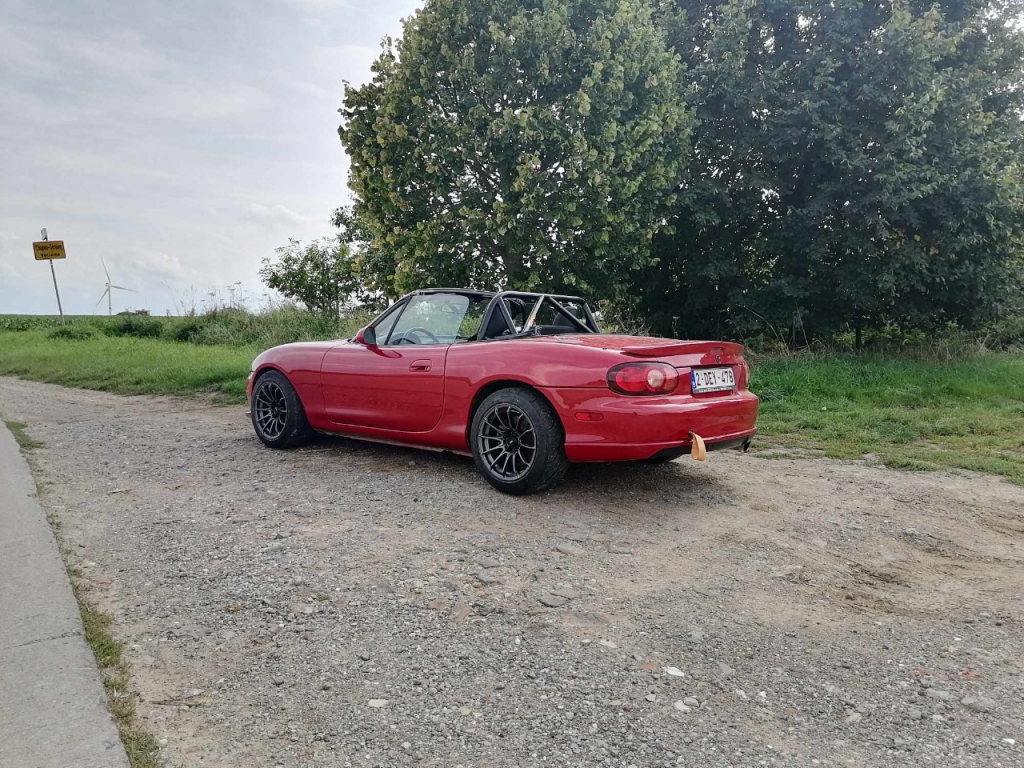

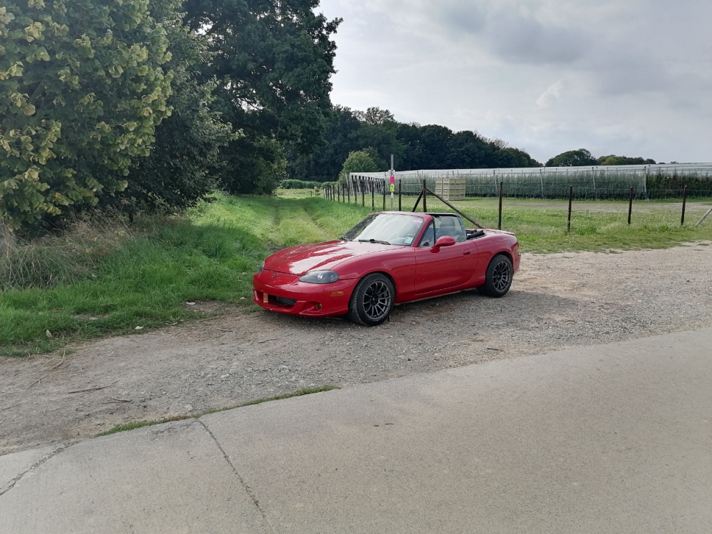

Message Publié : Sam 16 Sep 2023, 13:06
Message(s) : 14326
Petit tour pour dégourdir les roues de la mx5 :D
Par contre, j'ai encore un problème de frein :boxe:
Moteur coupé la pédale est bien dur comme il faut mais des que le moteur démarre je n'ai plus rien :x
Une idée de ce que ça peut être ?
Merci
