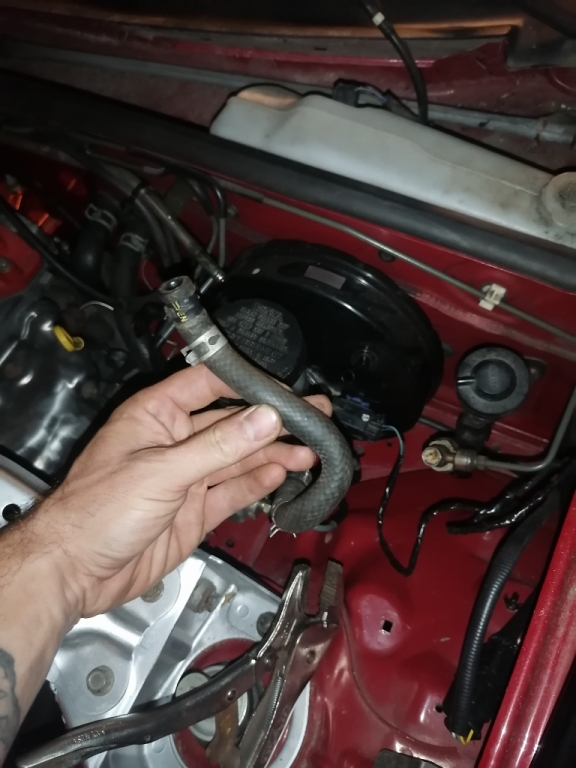

C'est normal que dans la durite qui sort du mastervac l'air ne circule que dans un sens ?
Je viens de la démonter pour contrôler son état et je sais souffler dans un sens mais pas aspirer.
Message Publié : Dim 17 Sep 2023, 08:09
Message(s) : 7690
Oui,
Sur le bout de ta photo tu dois pouvoir aspirer mais pas souffler.
Message Publié : Dim 17 Sep 2023, 08:10
Message(s) : 14326
Ok donc c'est bien normal. Merci Guillaume.
